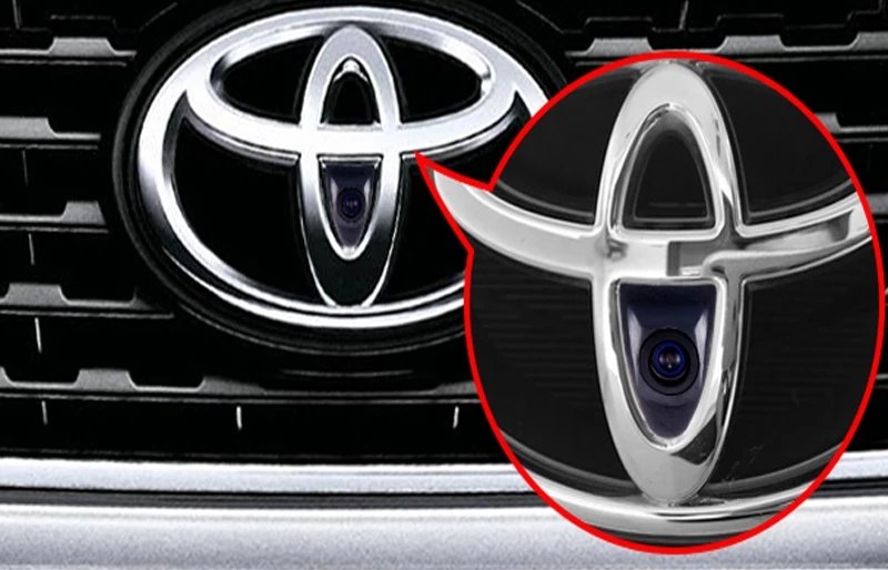

Die Cam ist eine ganz normale im Toyotazeichen integriert. Gab es neulich bei AliExpress für 15 Euro.Angeschlossen am Frontcam Eingang vom Dasaita Max6. Wenn ich Rückwärts einparke, ist ja auch nichts zu meckern,dann geht hinten normal die Kamera an.Wenn man den R rausnimmt kommt die Frontcam für paar Sekunden .Das kann man im Setup auch einstellen.Nur wenn ich vorwärts einparken will, muß ich erst die Frontcam App starten und wieder beenden.Dachte das kann man irgendwie automatisieren.
Hier noch Mal ein Beispielbild

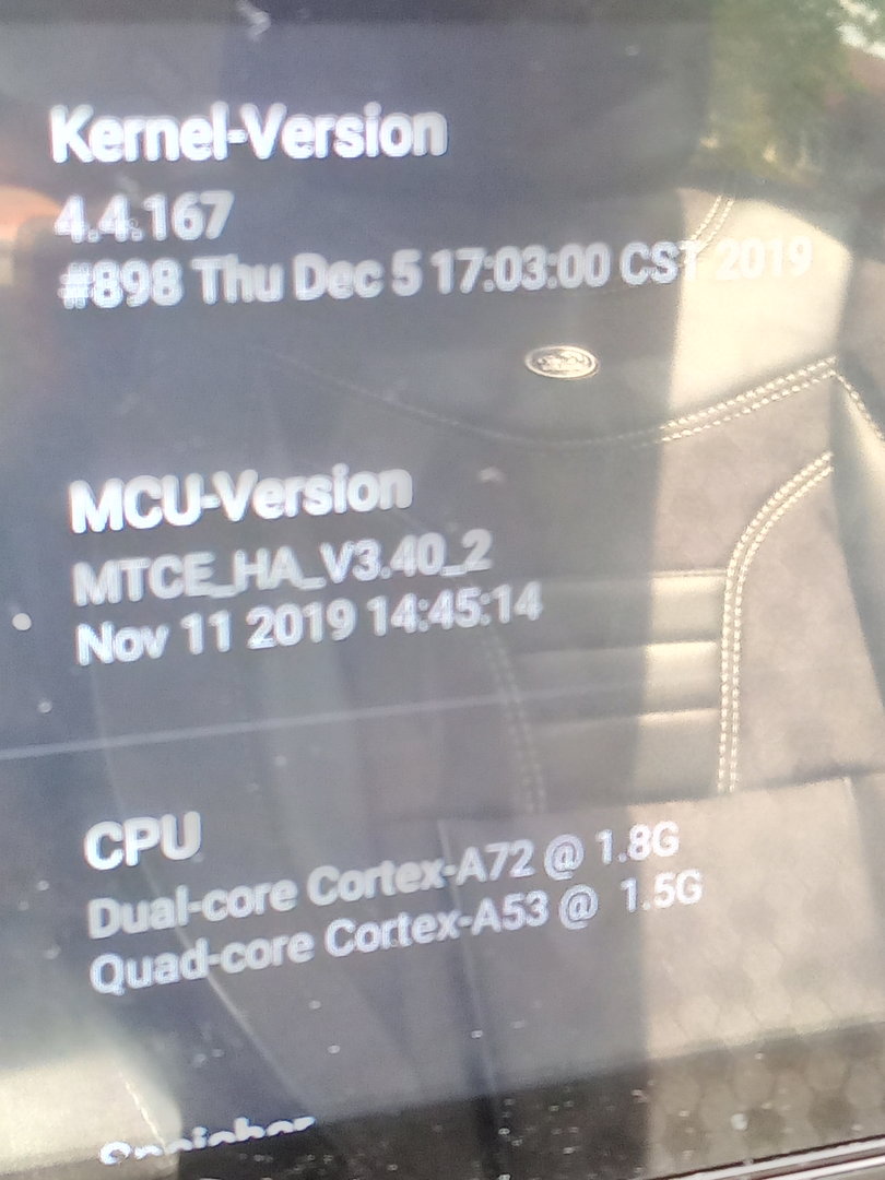

Was ist das denn für eine Unit?
Mach mal nen Screenshot wo man die MCU-Version auch sehen kann.
Ich werde nachher Mal ein Foto machen.Ich hab jetzt noch ne andere Idee.Mit Torque kann ich ja einen Alarm bei einem bestimmten Wert setzen.Kann man Daten von Torque oder Torque Scan Plugin in den Tasker einlesen? Alternativ Macrodroid.Wenn ich jetzt zum Beispiel 2kmh bis 10kmh (OBD2 Speed)fahre ,geht die Frontcam an für 5 Sek.
