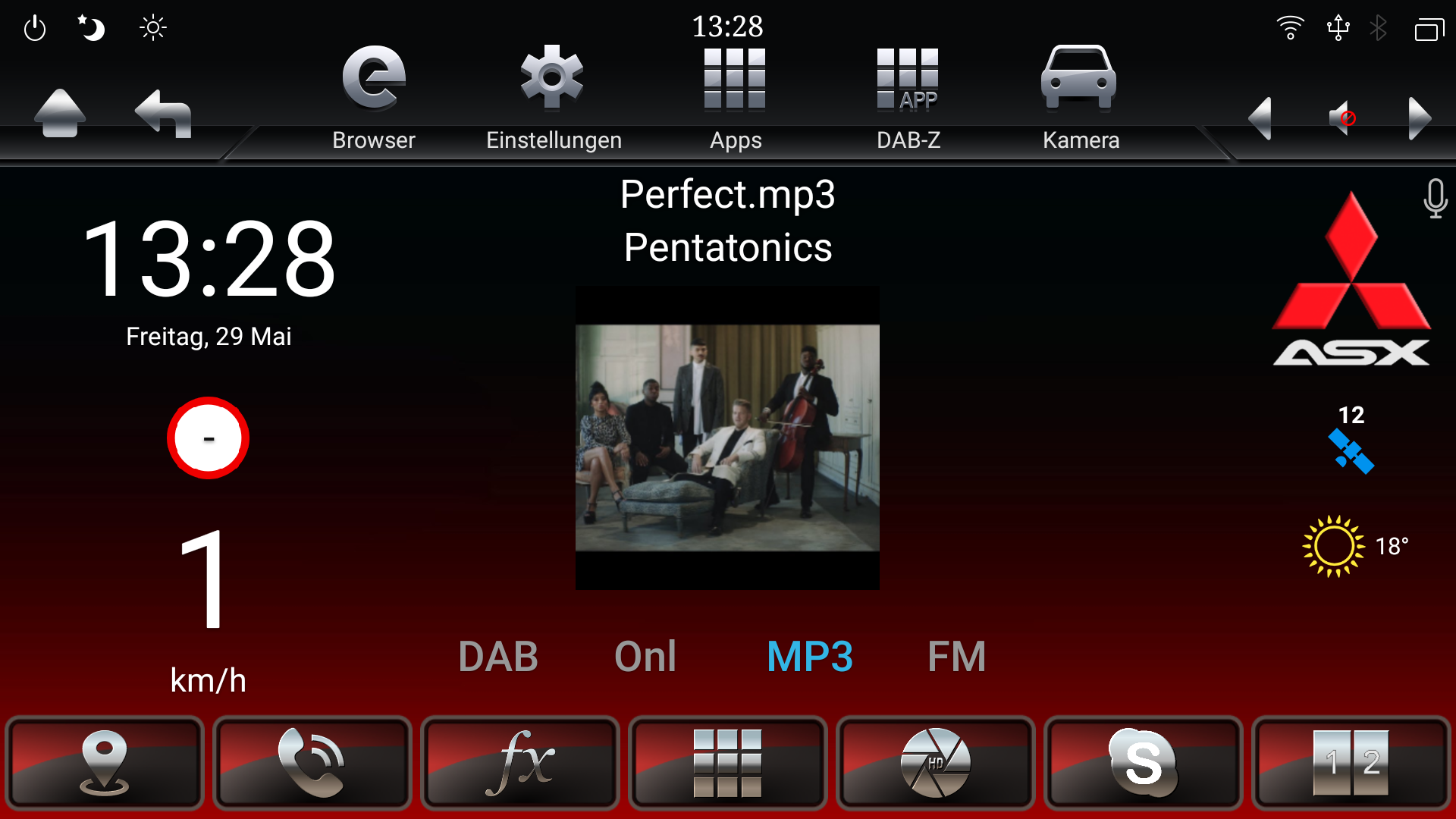

Mein FCC sieht z.B. so aus:
Das ist (bis auf die Icons und Button-Hintergründe) alles mit FCC-Bordmitteln gemacht.
Die einzelnen Quellen DAB. Online-Radio, BlackPlayer und FM-Radio, schalte ich mit Klick an, kann dann darüber dann Albumart oder von DAB+ die Slideshows sehen und darüber steht dann Titel und Interpret. Bei DAB+ ist da dann die Infoleiste von DAB und der Sendername.
Das Gleiche gilt für MP3, FLAC usw.
FM-Radio gibt leider keine Informationen wie Sendername, Titel, Interpret nach außen, deswegen hat es da eine Funktion im FCC, in dem man Sedernamen anhand der Frequenz und Senderlogos dafür abspeichern kann.
Was siehst du hier auf dem Bild:
Die obere Zeile ist von meiner Headunit (12,8", hier im Querformat. Die kann ich nicht weg machen.
Darunter Datum und Uhrzeit, rechts daneben Titel und Interpret (in dem Fall) rechts einen versteckten Button der über das Logo geschaltet wird.
Unter dem Datum findest du die erlaubte Höchstgeschwindigkeit (kommt von Google und braucht Internet... klar)
Unter der erlaubten Geschwindigkeit, die derzeit gefahrene Geschwindigkeit nach GPS, also genauer als das Schätzeisen im Cockpit.
Daneben das Coverbild in dem Fall von einer MP3.
Unter dem Fahrzeuglogo sieht man die derzeit empfangenen GPS-Ssatelliten und darunter dann noch die aktuellen Wetterdaten. Die brauchen natürlich auch Internet, aber aktualisieren nur alle 60 Minuten.
In der Mitte dann AlbumArt und darunter die oben erwähnten Schalter für die Quellen. Die aktive Quelle wird bei mir farblich markiert.Screenshot_20200529-132830.png
Ganz unten dann die Schalter für Navigation, Telefon (BT), FX als Dateimanager, App-Übersicht, Dashcam, Skype und ein Schalter für den Splitscreen (Toggle)
Du siehst, man muss sich nicht an die Vorgaben vom FCC halten, kann hier auch seinen eigenen Style rein bringen. Kostet natürlich Zeit. Deswegen mache ich solche "Arbeiten" immer bequem auf der Couch, mit dem Radio am Netzteil und über WLAN mit dem Laptop verbunden. Ich würde nicht einmal auf die Idee kommen, solche Dinge im Auto zu machen.😉

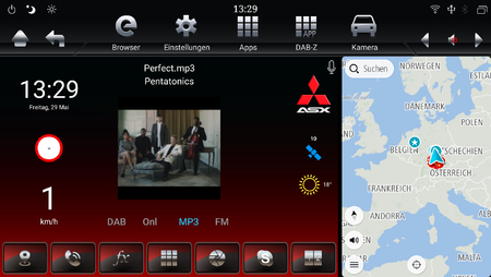

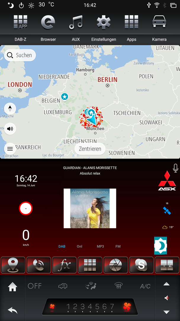

Das Ergebins ist bei mir dann so:
Screenshot_20200529-132918.png Querformat im Splitscreen mit TomTom rechts
Screenshot_20200614-164218.pngHochformat mit TomTom oben und FCC-Launcher unten.
Darunter dann Home- und Backbutton, Klima und Lautstärke-Einstellung.
Klima ist jetzt deaktiviert, weil die Büchse nebenan im Büro steht...
