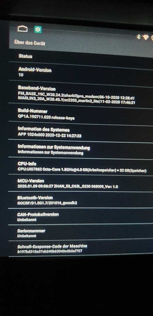

ich kann mit den Radio-Tasten problemlos bei Spotify Lieder pausieren oder skippen, vor, zurück etc. Wenn ich Google Assistant sage er soll ein Lied weiter schalten, funktionieren anschließend die Radio-Tasten nicht mehr. Wenn ich Google Assist aus dem Taskmanager entferne, funktioniert es wieder. Weiß jemand wie ich verhinder das Google Assistant die Tasten blockiert? Ich möchte beides nutzen. Danke im vorraus!
Radio: Witson s310
Android: 10
CPU: UIS7862
Launcher: Novalauncher
Link zum Radio: https://www.witson.com/displayproduct.html?id=2716859323516288
Hier noch ein paar Infos, falls benötigt :) 20210317_192909.jpg

@Rigattoni Vielen Dank für den Tipp! Was ich nicht verstehe, ist das ein Joying gerät? Weil in der MCU immer "Zhan" steht oder ist das ein Topf?? Kenne mich da noch nicht so aus... danke :)
@ersgoldjunge
Ja, da muss man aufpassen.
Joying vertreibt Radios von FYT.
Der gleiche Unterbau wird auch von anderen Verkäufern benutzt.
