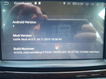

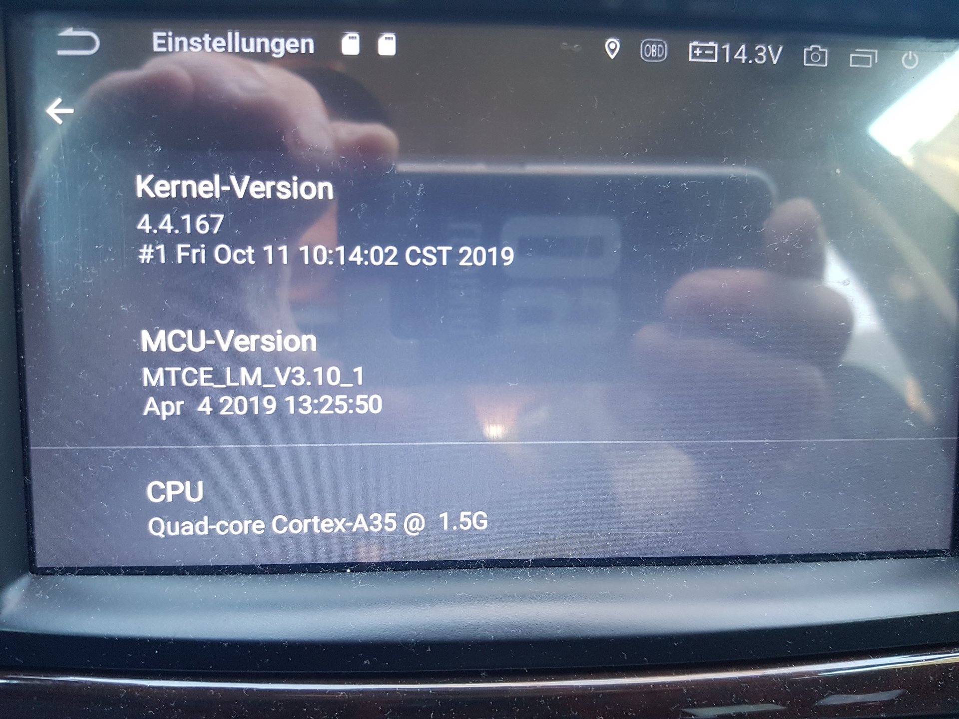

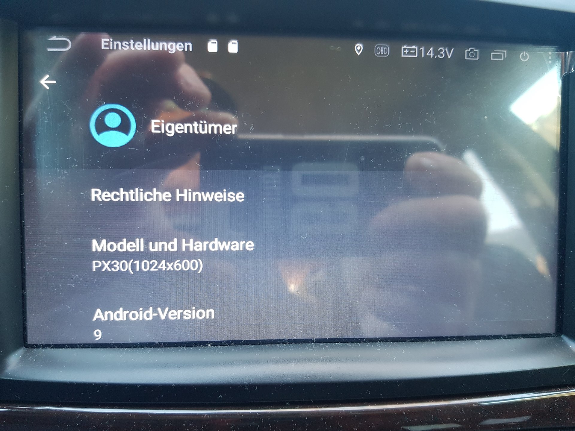

Hallo Gemeinde, 🙋‍♂️
erstmal ein gesundes neues Jahr. Ich habe ein Erisin PX30 und dort habe ich mir aus Neugier diesen Custem Hal9k imstalliert. Leider macht mein Radio seitdem Zicken, hängt sich während des booten auf, geht nicht immer an oder teilt mir einen weissen Bildschirm mit senkrechten Streifen mit. Aus diesen Gründen würde ich gern das Teil wieder deinstallieren, nun habe ich gelesen das soll nur mit der originalen Hardware CD möglich sein. Hat da jemand andere Erfahrung, oder kann mir sagen wie ich das wieder vom Gerät bekomme?

MTCD
Dort die passende Android Version runter laden und installieren.
Oder ĂĽber den Hal9k mod installer pro fast jede andere Android version up oder downgraden

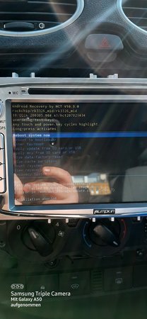

@Ascona01 hallo ..ich wollte auch hal9k installieren..aber irgendwie mach ich was falsch...
Ich hänge mal ein Foto mit ran. Vielleicht können Sie mir weiterhelfen
@Diana04 Hast du deine Originale Software zur Hand? Ich glaube nicht das du einfach Hal deinstallieren kannst weil dein Radio gar kein Betriebssystem mehr hätte.
Hi.
Ich hatte ja oben schon erwähnt, dass ich jetzt auch nicht DER Spezi bin und habe mir vieles nur durch probieren und viel lesen angeeignet. Also keine Garantie für das was ich schreibe. Zuerst mal würde ich vermuten, dass Du die falsche Version von Hal9k installieren möchtest. Die Android Version muss zur vorhandenen Recovery (Dein Bild) passen. Bin nicht ganz sicher, aber ich glaube HCT V10.3.0 soll uns sagen, das es eine Android 10 Recovery ist. ( @hurcoman weißt Du da mehr? )
Also brauchst Du auch die Android10 Version von Hal9k, das wäre dann Hal9k Version 5.0 als Grundversion.
So wäre jetzt mein Ansatz das Problem zu lösen.

@hurcoman OK, dachte Du wĂĽsstest woran man die vorhandene Recovery Version erkennen kann. Ich weiĂź es nicht genau, hatte gedacht es ist die erste zeile oben im RecoverymenĂĽ
@Ascona01 Das ist auch in der ersten Zeile die Versionsnummer. Wie du geschrieben hast sollte man die 10€ für den Modinstaller einsetzen und man ist so relativ flexibel was Down oder Upgrade von Android betrifft.
