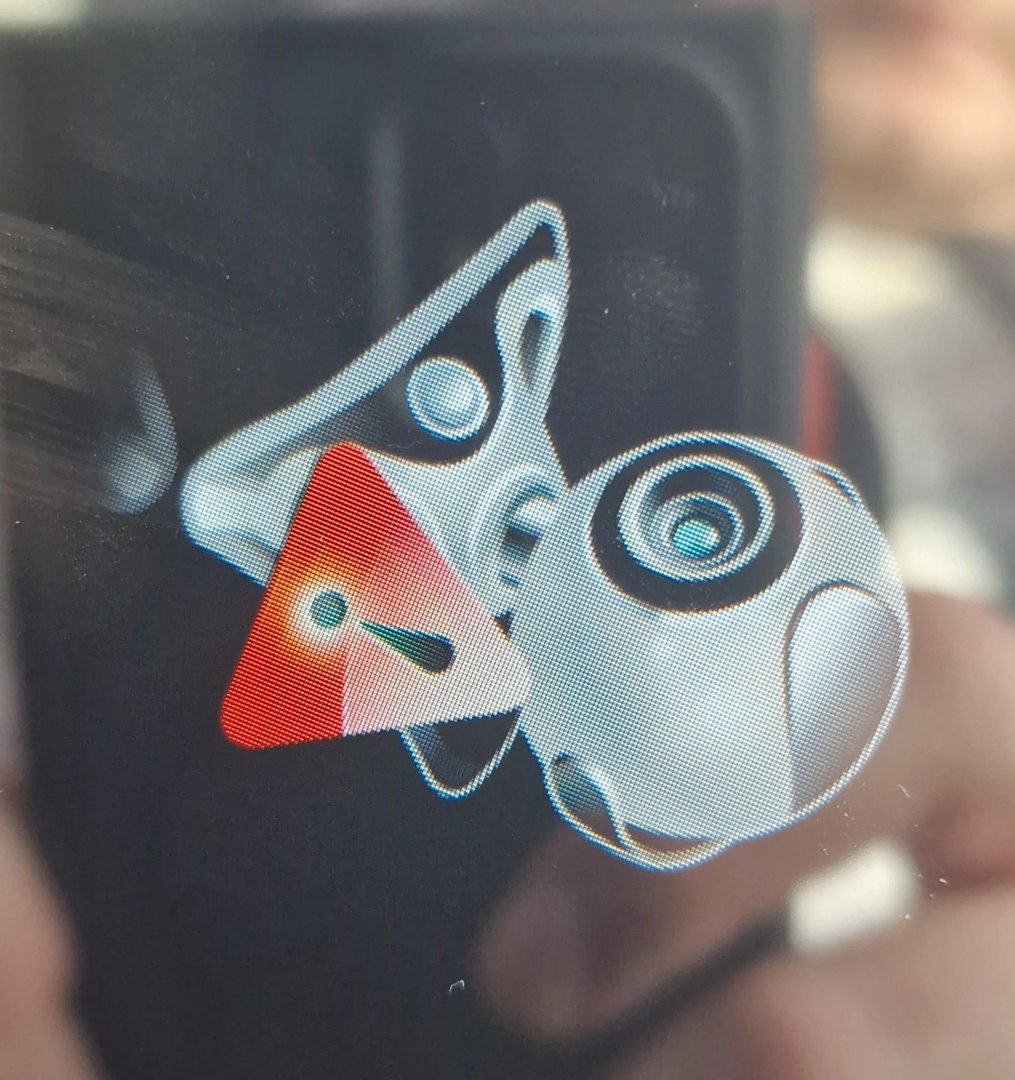

ich hoffe, dass mir hier jemand bei einem Problem mit meinem kürzlich gekauften Autoradio von AliExpress helfen kann. Anfangs hat alles funktioniert: Das Radio startet, und Android beginnt zu laden. Doch nach ein bis zwei Sekunden auf dem Startbildschirm wechselt es zu einem schwarzen Bildschirm mit einem Kamerasymbol und einem roten Dreieck. Ab diesem Punkt reagiert das Radio nicht mehr, und keine der Tasten – Power, Lauter/Leiser oder Home – funktioniert, um es aus diesem Modus zu befreien.

Anbei das Bild was ich nach dem Booten des Radios immer erhalte.

Das Symbol ist zwar etwas ungewöhnlich, aber erinnert doch sehr an eine aktivierte aber nicht angeschlossene Rückfahrkamera. Also, entweder du hast einfach beim Bauen die ganze Zeit den Rückwärtsgang drin, aber keine Kamera angeschlossen, oder der Schalteingang für die RFK am radio bekommt die ganze Zeit 12 Volt und schaltet deshalb auf die RFK um.
Das wäre mal so meine Vermutung ins blaue hinein.

@Ascona01 vielen Dank für den Tipp,
Rückwärtsgang ist keiner drin, ich habe es sowohl mit als auch ohne Rückfahrtkamera Adapter probiert.

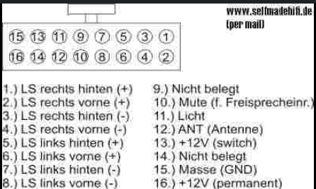

Folgenden Radio Adapter habe ich in meinem Skoda Fabia im Einsatz https://www.amazon.de/dp/B08WLT88H5?ref=ppx_yo2ov_dt_b_fed_asin_title
Hast du zufällig eine Ahnung welcher der Pins für den 12 Volt Rückwärtsmodus zuständig ist 13? oder 16? Kann ich das Kabel einfach abziehen oder ist das Radio dann überhaupt nicht funktionsfähig? Rückwärtsmodus wäre mir erstmal egal.

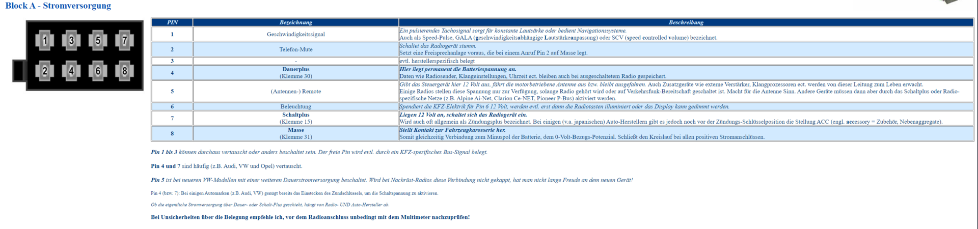

An Deinem Adapter kann ich jetzt keinen Anschluss erkennen der für die Umschaltung auf die RFK verantwortlich sein könnte. Allerdings ist auf den Fotos der Kabel bei Aliexpress ein Kabel mit "Back" bezeichnet, da vermute ich das Schaltsignal.

Tatsächlich gibt es ein braunes Kabel, das nicht angeschlossen ist am Adapter, und ich bin unsicher, an welchen ISO-Port ich es anschließen könnte/sollte (Aber da es ja sowieso nicht angeschlossen ist, sollte es ja auch keine 12 Volt ausgeben). Deine Idee, das Radio erst einmal nur mit Strom zu verbinden, werde ich ausprobieren. Irgendwo habe ich noch eine alte Batterie herumliegen – ein Netzteil ist leider nicht verfügbar.

Wie @Ascona01 bereits im ersten Beitrag erwähnt hat, lag es daran, dass das Radio über den Adapter eine konstante 12-Volt-Spannung an Port 12 (Antenne) erhielt. Dieser war dauerhaft mit 12 Volt belegt und im Radio/Adapter zum Radio auf Back(Rückwärtsgang) gelegt, was das Radio dazu veranlasste, den Rückwärtsgang als aktiviert zu erkennen.
Ich habe das betreffende Kabel entfernt, sodass die 12 Volt nun nicht mehr anliegen, und das Radio startet jetzt wie gewünscht.
Hinweis:
Sollte euer Radio die Einstellungen nicht speichern, könnte das an einer Vertauschung von Dauerplus und Schaltplus an den Ports 4 und 7 des Adapters liegen (s. Vorheriger Beitrag Anhang). Ich hoffe, dieser Hinweis hilft anderen, die vor einem ähnlichen Problem stehen.
