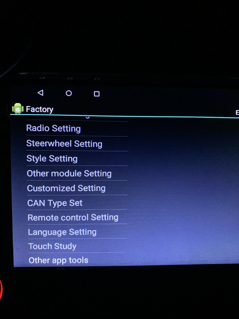

RückfahrCam:
Einstellungen - CAR/Auto - Werkseinstellungen - Dein Passwort eingeben für die Werkseinstellungen - other - Prohibit revers von enable auf disable umstellen
das sollte es sein, evtl. heissen die Optionen bei Dir anders

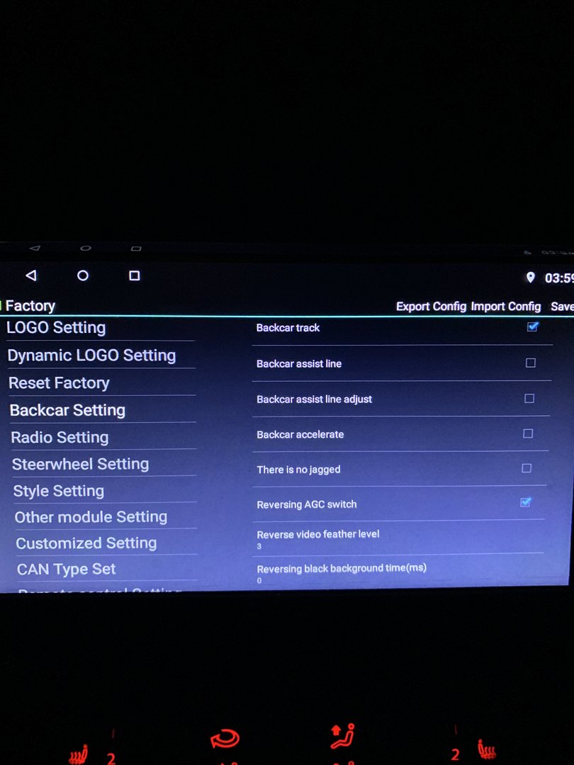

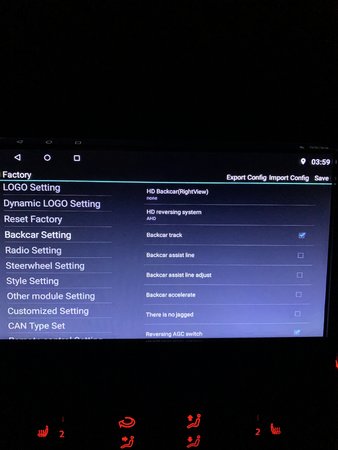

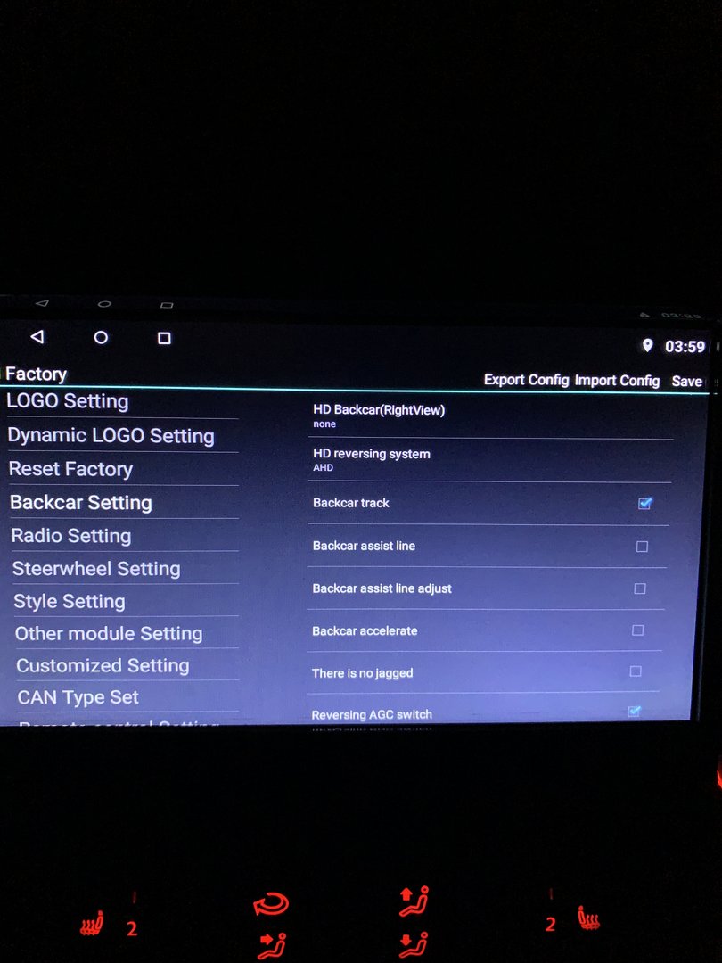

habe alles versucht aber nichts gefunden auch kein dipschalter.

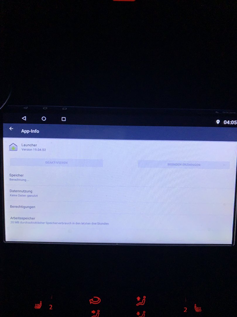

Launcher :

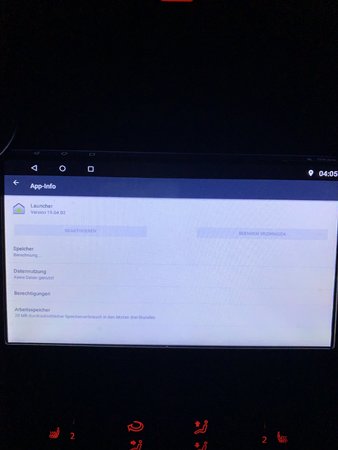

da kann ich leider auch nicht auf erweiterte Einstellungen finden -.-

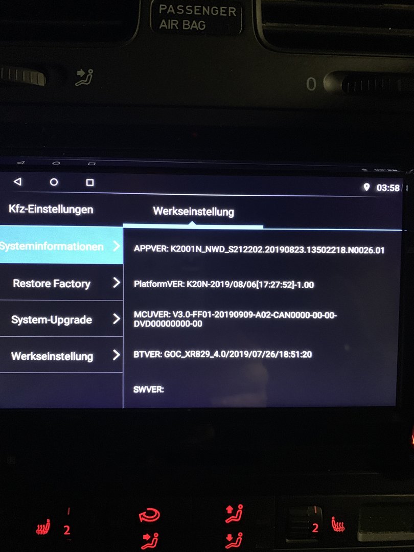

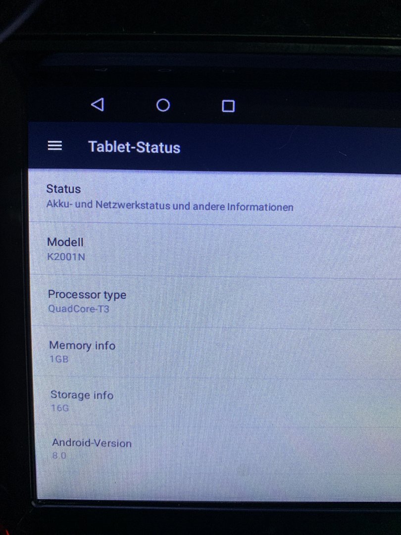

Habe mal einige Photos angehängt

RückfahrCam
da würde ich mal alle Haken herausnehmen, vor allem den Reversing ACC switch

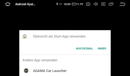

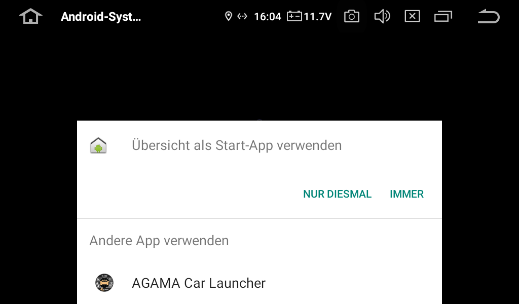

Launcher:
installier doch einfach mal einen zweiten Launcher und betätige dann den HOME button, dann kommt dieses Fenster
und das kommt so lange bis du vor Deiner Launcher-Auswahl auf IMMER geklickt hast, danach ist das Dein default Launcher.
