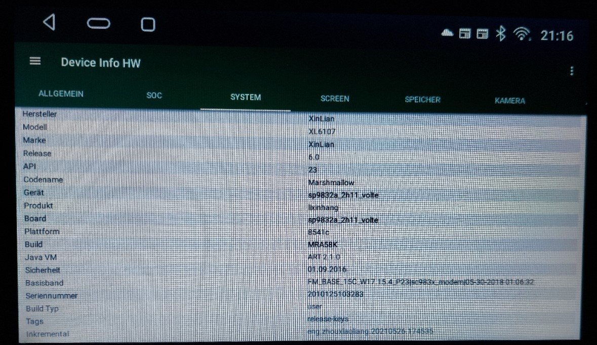

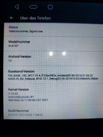

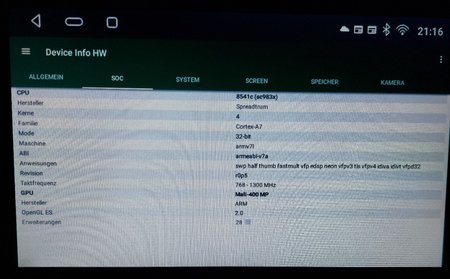

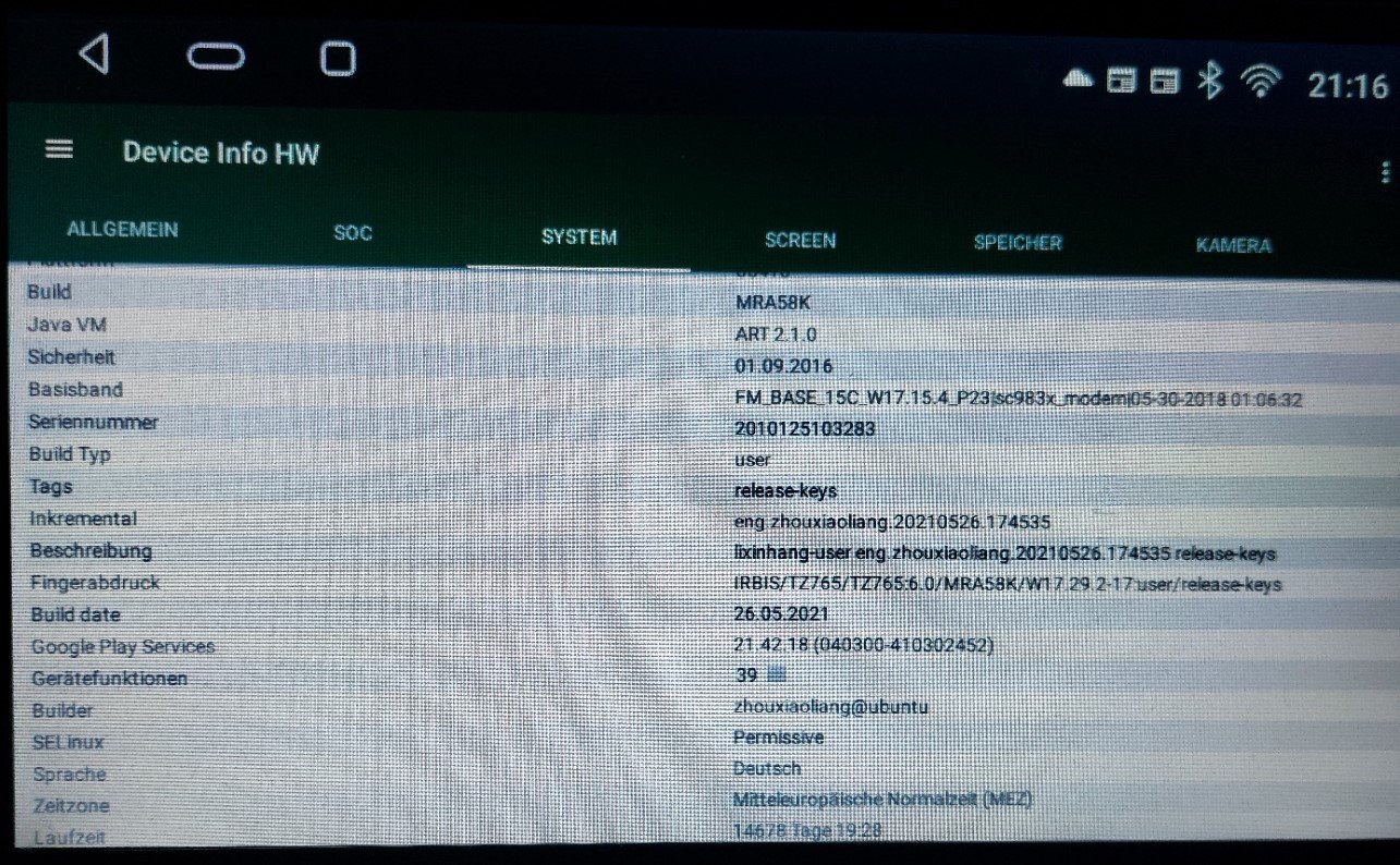

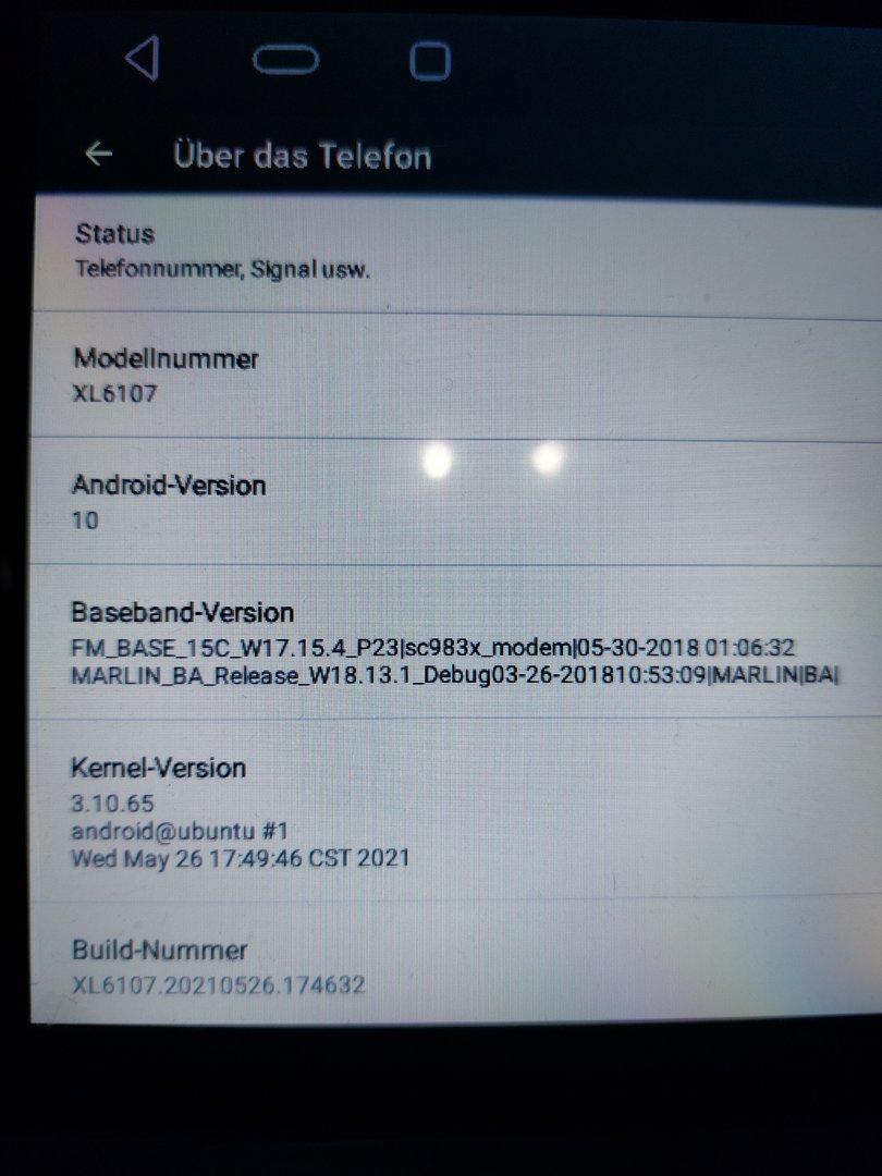

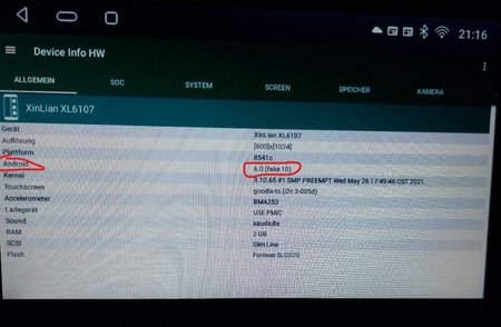

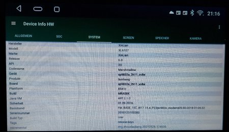

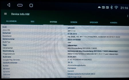

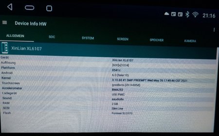

Hallo, habe auch ein Fake Android 10 Radio (Hizpo) seit Juni dieses Jahres von ebay, was ich jetzt erst durch das Tool "Device Info HW" herausgefunden habe :-(, leider kann ich aus den Device Info´s nicht herauslesen, ob ich dieses Radio auf Android 10 updaten kann oder einen Mod Malaysk oder Hal9K aufspielen kann, bzw die Vorraussetzungen erfüllt sind. Vielleicht weis ja einer Rat ?!

@KomissarKleefisch
Lies bitte die Voraussetzungen beim Hal9k... Es kommt auf die MCU an.
Ich wette aber, dass da nix geht. Weder Malaysk noch Hal9k.
@Rigattoni Danke für die Rückmeldung, ja das mit der MCU habe ich schon vorher hier im Forum gelesen, finde diese Information aber leider nicht in meinen ausgelesenen Daten. Deshalb die geposteten Bilder.
@KomissarKleefisch
Doch... In "Über das Telefon" musst du nur runter scrollen, da kommt dann die MCU.
@Rigattoni das ist die Einzige Anzeige, kann nicht weiter scrollen, das hat mich ja auch gewundert, deshalb habe ich "device Info hw" genommen.
