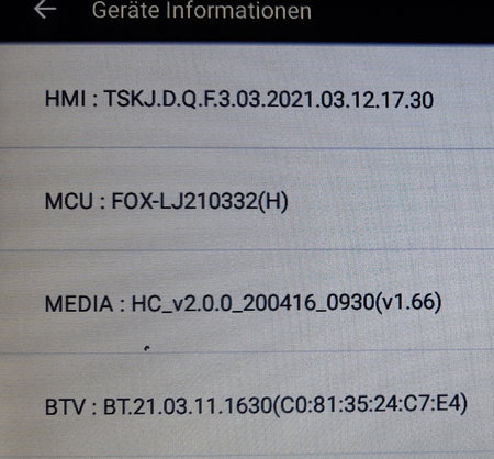

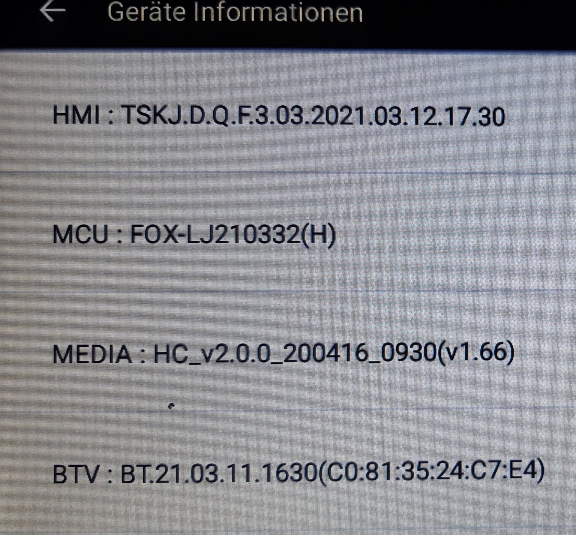

Bitte mach mal einen Screenshot von deiner Mcu
Bitte
Leider finde ich für deine MCU kein Update.
Ich würde mal den Hersteller anschreiben bzgl. MCU Update.
Vill, weiß er ja auch Rat bei deinem Problem.
Reaktionen: Ingolf22

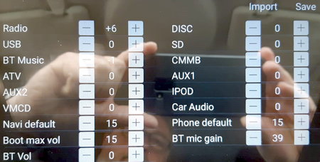

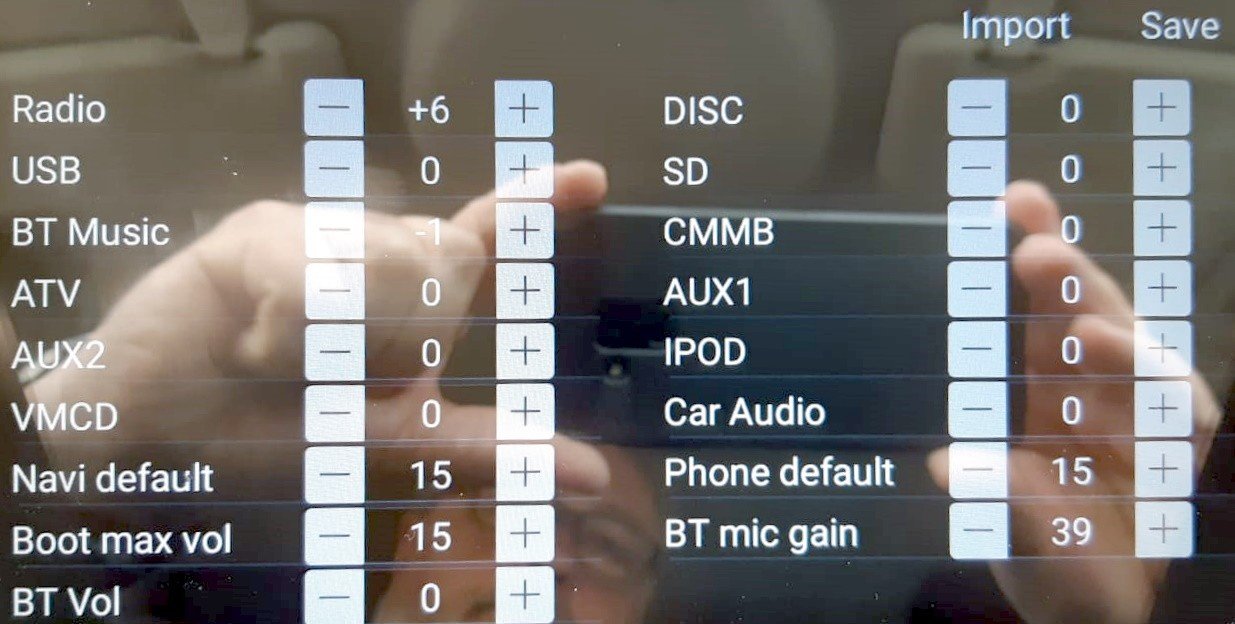

Problem gelöst, selber. 💪
In den Werkseinstellungen, hier (Bild), alle Werte die jetzt auf "0" sind auf "5" gestellt und die Warntöne sind zu hören.
Danke für Eure Hilfe. 👍
