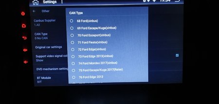

Hallo zusammen . Ich hoffe Ihr könnt mir helfen !
Ich habe mal das Problem auf YouTube als Video hochgeladen:
Das Problem ist das ich nicht mehr auf das Haubtverzeichniss zugreifen kann , weder aufs Navi , Radio oder sonstiges , halt nur auf das sync wie im Video zu sehen ist. Woran könnte das liegen? Ein Foto vom Can Type habe ich mal bei gelegt und das 69 Ford Escape/Kuga genommen .
Das Mfl geht , aber wie gesagt komme ich nicht ins Haubtverzeichniss .
Danke im Voraus!!!

Das was du da siehst ist die SYNC-App. Das liegt daran, dass du einen Ford mit dem Ford-Sync1-System hast.
Was du probieren könntest wäre, dass du erst einmal einen Reset machst, sodass das Radio komplett neu startet.
Dann gehst du sofort!!!! in die Einstellungen --> Apps & Benachrichtigungen, suchst dort die App SYNC, klickst drauf und deaktivierst die App mal und klickst danach auf Beenden.
Jetzt sollte die App nicht mehr hoch kommen.

Hi, so habe es heute versucht die syncapp zu deaktivieren , leider geht das nicht, bei anderen apps geht's. Ich werd mal Google ob es einen Weg gibt .
Leider bis heute keinen Erfolg! Nun warte ich bis der Chinese sich zu meinem Problem meldet . Ich bin gespannt !
Hallo, leider klappt es immer noch nicht . Aber ich habe mal experimentiert und einfach ein anderes Auto in der Auswahlliste genommen der auch den Xinbus hat und siehe da , es funktioniert.

Welchen Hersteller hast du ausgewählt und welche Funktionen haben damit funktioniert, habe das gleiche Problem mit Ford Focus MK3
Hi, habe 36 Honda cri genommen, Lenkrad Funktionen gehen . Mittelkonsole leider nicht
