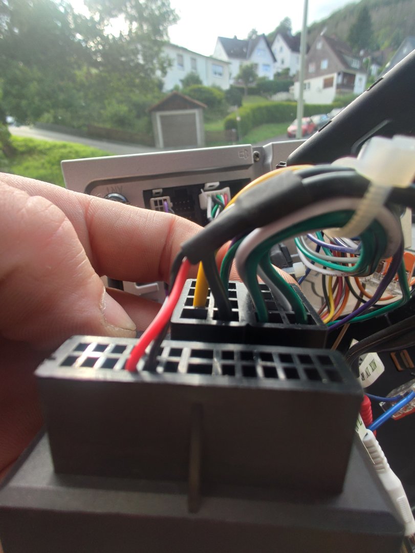

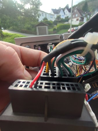

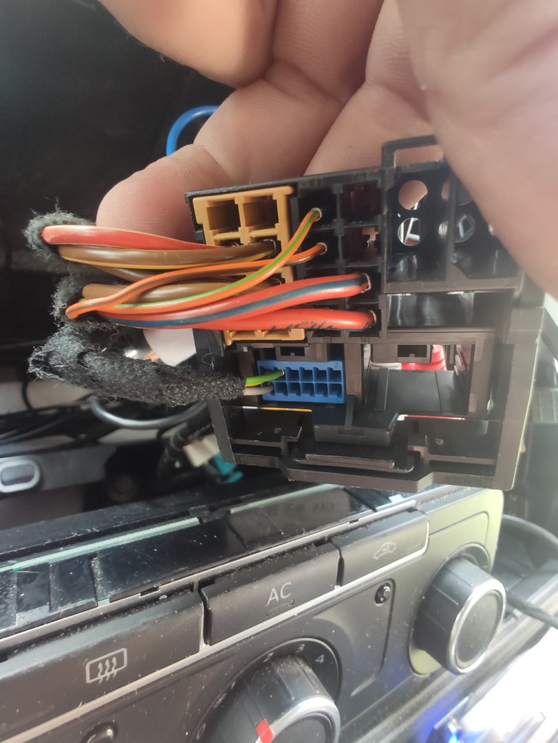

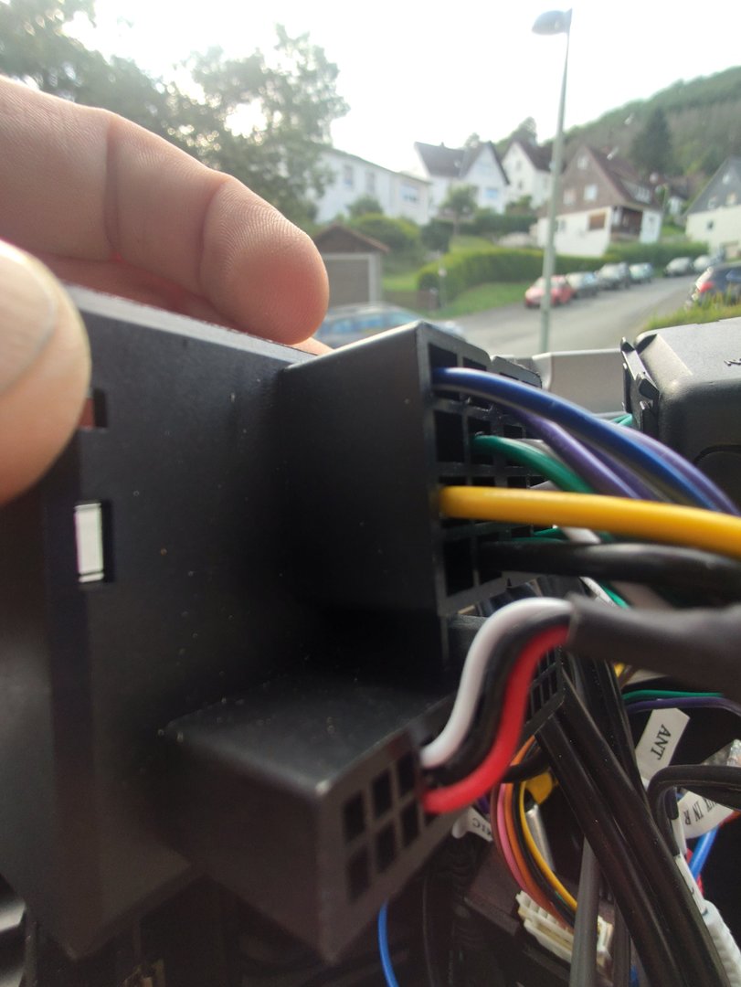

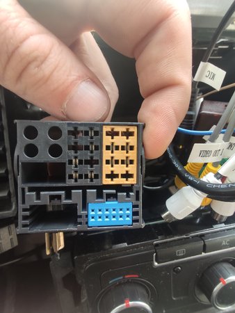

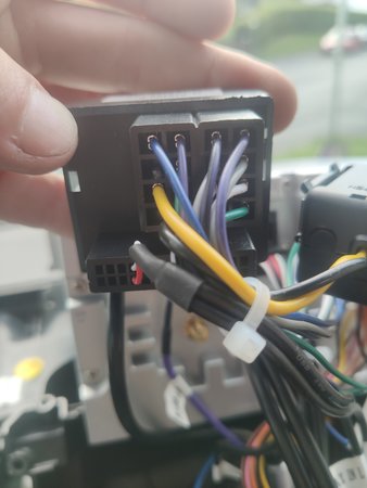

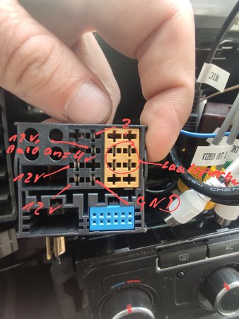

Hi Leute,
ich hab nun eine Weile das oben genannte Radio verbaut. Das Radio habe ich gerootet und nutze ua Macdroid. Soweit funktioniert das auch alles, was allerdings immer mal wieder auftritt, ist das das Radio während der Fahrt einfach manchmal neu bootet. Was auch sehr komisch ist, jedes mal wenn es neu bootet, egal ob ich das mache oder der Fehler auftritt, sind teilweise Einstellungen zurück gesetzt. Zb die Equalizer Einstellungen oder die Radiosender sind weg von der Standard App.

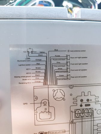

Vielleicht liegt es daran, dass die Zündplusleitung fehlt. Anscheinend sollt die vom Can-Adapter kommen!? Vom Standardanschluss jedenfalls nicht.
Im Anhang sind mal ein paar Fotos vom Stecker:

Ich denke, wenn es am Zündplus liegen würde, dann würde die Unit keine Einstellungen verlieren. Für mich klingt das nach was Anderem.
Das passiert nur, wenn dir die Klemme 30 abhaut. Denke da ist irgendwo in der Zuleitung ein Wackelkontakt.
Wenn du dir mal die Klemmzungen am Quadlock anschaust... Die Klemmen nicht mehr richtig. Masse ist ganz schlecht und beide +12V sind schon mal heiß geworden.
Ok, dann mach ich jetzt einfach mal die Klemmzungen neu. Dank für die Hilfe!
PS: ich hab mir die Sache gerade nochmal angeschaut und die Kabel sitzen alle bombenfest. Ich habe auch im eingeschalteten Zustand an allen möglichen Kabeln gewackelt und selbst da passiert nichts.
Was halt auch seltsam ist, wenn er die Radiosender und Equalizer Einstellungen wieder nach dem booten verliert, warum sind dann so Sachen wie Zeitzone oder Datum trotzdem immer noch gespeichert?
