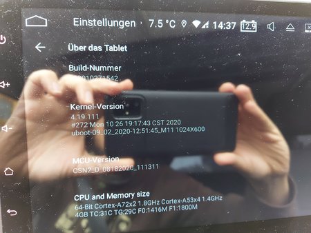

Darf ich noch ein paar Fragen zum Updaten stellen? Es gibt zwei Arten von Updates: für die MCU und für das "System". Ist das korrekt? Hängen die irgendwie zusammen? Oder kann ich einfach "nur das System" updaten? In dem Thread bei XDA gibt es ein Update file vom 13.1. (da ist ganz schön viel Zeug drin im ZIP). Ist das dann "nur das System-Update"? Wie/Wo finde ich denn Updates für die MCU? Bzw. braucht es das überhaupt? Checkt das System vor dem Installieren, ob das file auch das richtige ist?
Sorry für die vielen Fragen. Beim googeln hab ich so viel Zeug dazu gefunden, dass ich da dann doch auch teilweise etwas verwirrt war.
Ich hänge noch ein Foto meiner "Systeminfo" dran.

MCU und Firmware sind eigentlich unabhängig voneinander.... eigentlich...Es gibt da Ausnahmen, wenn eine Funktion in der Firmware ist, die von der MCU abhängig ist. Das kommt selten vor, passiert aber.
Ich gehe mal davon aus, dass das Radio auf Android 10 rennt, stimmt das?
Wenn ja, dann folgende Versionen downloaden:
MCU: 10132020_185036
Firmware: Jan 13th 2021 202101131545
@Rigattoni Cool, Danke Dir. Ja genau, ist Android 10. Und wie bei XDA gelesen, einfach das kupdate.zip + update2.bin auf einen USB-Stick und er Updated mir dann beides? Muss ich mir sorgen machen, dass In dem google drive ein MCU Update vom 150820 ist und bei mir momentan eins von 180820 drauf ist (das es beim google drive nicht gibt). Die sind -da ja alle Units von klyde sind- alle untereinander kompatibel, egal von welchem hersteller, richtig?
@flo1977
Mach es nacheinander...
Die MCU die du nehmen sollst, die ist: 10132020_185036 , also vom 13.10.2020. Deine ist vom 15.08.2020.
Jedes Mal den Stick vorher sauber in FAT32 formatieren...
