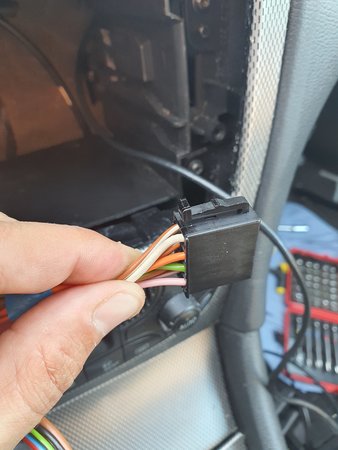

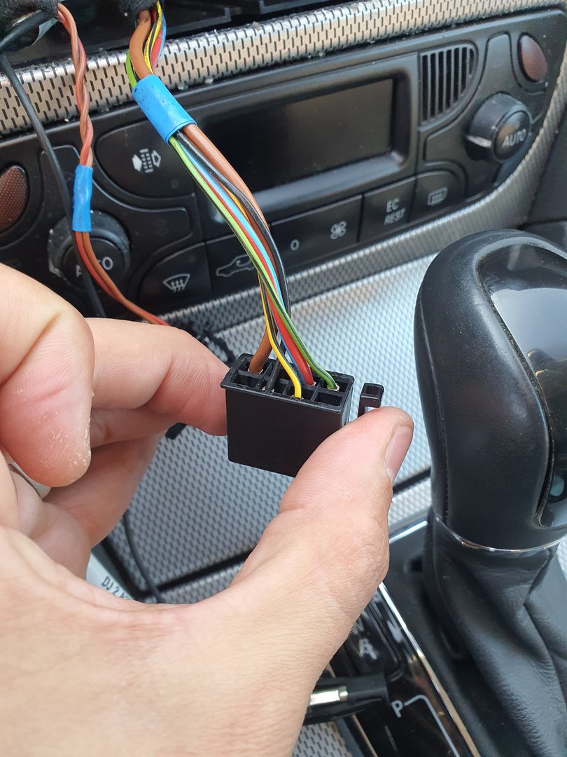

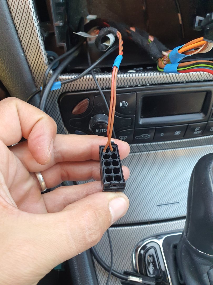

nach empfehlung von Rigattoni hab ich mir folgendes Android-Radio angeschafft kd-7216. Gestern hab ich es dann endlich erhalten 😁 und wollte es natürlich auch gleich einabuen (mein Auto: Mercedes W203 CL, Bj.2001. Da war wohl auch schon ein Gerät mit Navi drin.Hat also eine vorhandene GPS-Antenne).

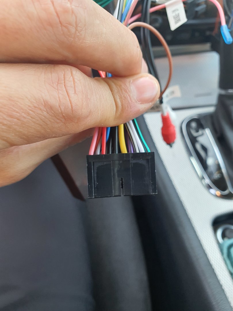

Also mitgelieferte Kabel und Can-Bus Adapter angeschlossen und dann nichts 😕. Nach einem post von mit im Kaufberatungsbereich habe ich folgendes probiert:
"Das Radio kann nicht angehen, wenn es nicht Klemme 15 (Zündungsplus) vom CAN-Adapter bekommt.
Zum Test kannst du mal eine Brücke von dem roten Kabel auf das gelbe Kabel legen, um zu prüfen, ob es angeht."
Habe an dem neuen Stecker Gelb und Rot überbrückt und es hat geklappt. Somit kann ich schonmal auschließen dass, das Gerät defekt ist. Meine erste Frage (eine von vielen 😅) wie genau muss ich jetzt vorgehen damit das Radio vernünftig läuft? Was muss ich wo anschließen vielleicht überbrücken?

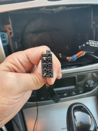

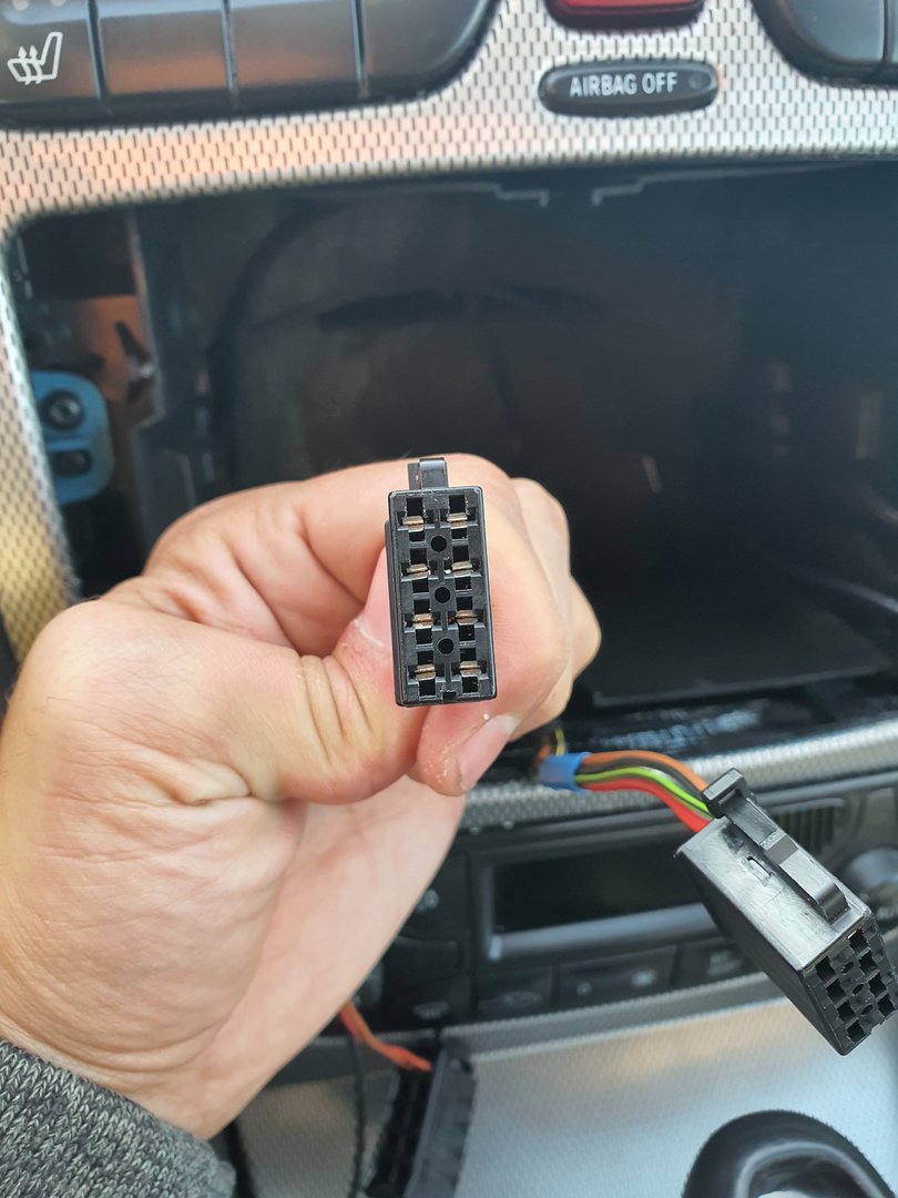

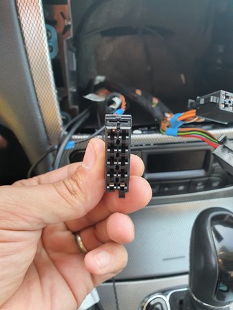

Ich hänge jetz mal nur Bilder von den Steckern die aus dem Auto kommen anbei an. Wenn noch Bilder von anderen Sachen gebraucht werden liefer ich die natürlich auch nach. Es sind drei Stecker. Zwei kann ich zuordnen aber der dritte mit den zwei Pins, den kann ich nicht zuordnen.

Also soweit hab ich es jetzt angeschlossen bekommen. Es läuft soweit. Könnte mir einer sagen wo ich die Kabel key1 und key2 anschließen muss oder soll.
Gruß Michael

Nur um deine Fragen mit Antworten zu komplettieren:
Der Stecker mit den 2 verwirbelten Drähten ist dein CAN-Bus.
Kannst du immer daran erkennen und sollte nicht aufgewickelt werden. Ansonsten streust du Fehler in den CAN.
Die Drähte sind auch eigentlich immer orange (bei deutschen Autos).
