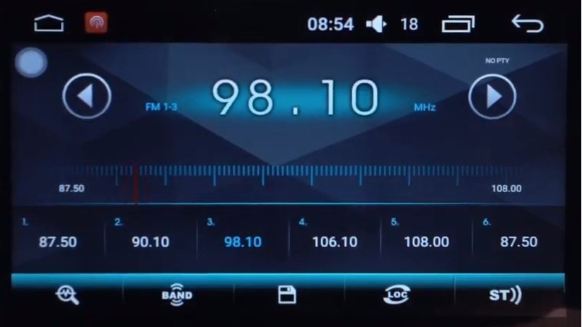

bewirkt der Stereo-Button etwas?
und wie ist es bei anderen Musik-Quellen, Mp3?, CD? mirror-link?
Wo finde ich den Stereo-Button?
Andere Musikquellen habe ich noch nicht getestet.
Radio-App, unterste Zeile 2. Icon von links mit den verschlungenen Kreisen
Also so sieht es bei mir aus.
ok, dann hast Du eine andere App wie ich?
Es ist auf jeden Fall die vorinstallierte App oder taugt die nicht?

bei der Radio-App hat man keine Wahl, man kann nur die vorinstallierte nehmen ....
