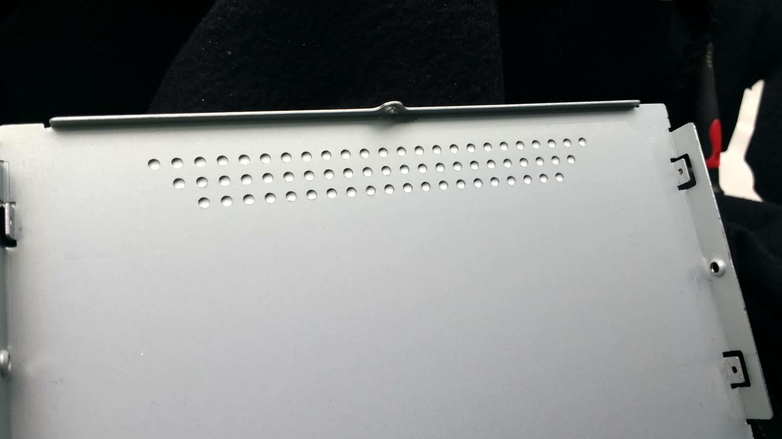

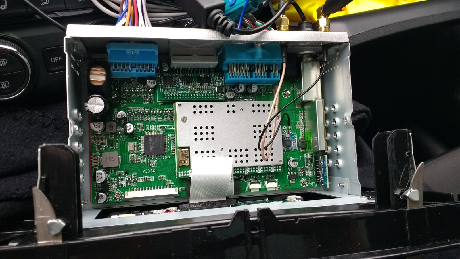

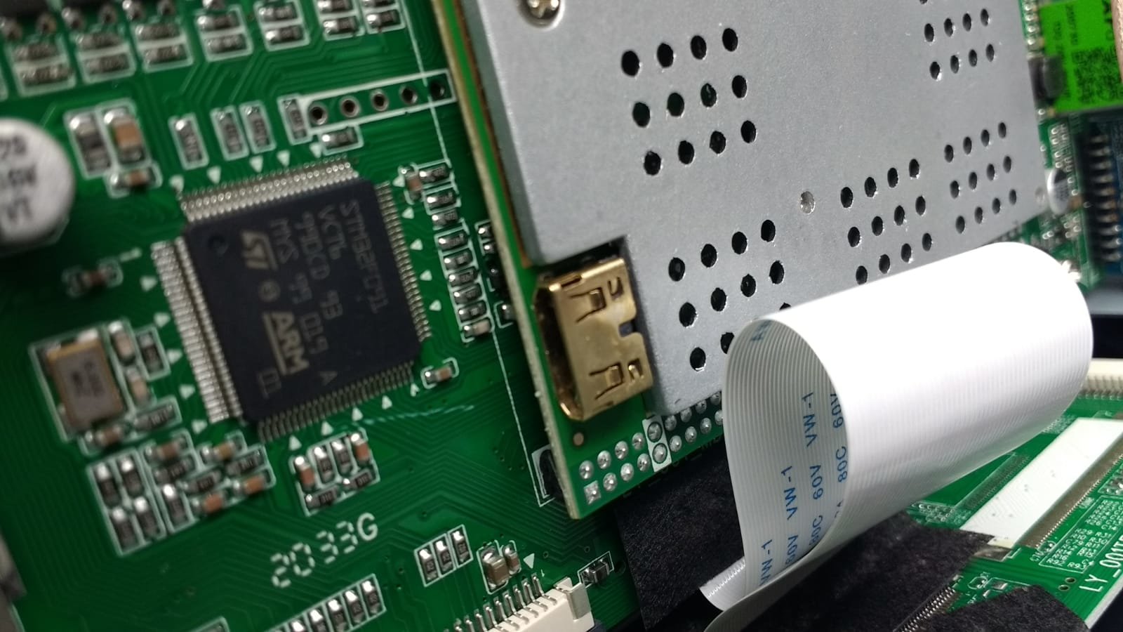

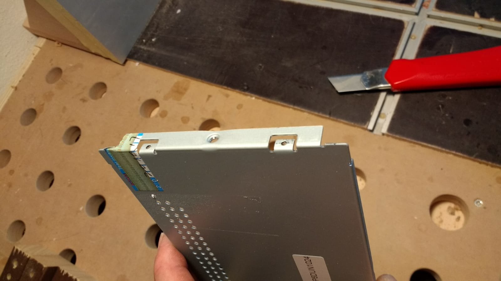

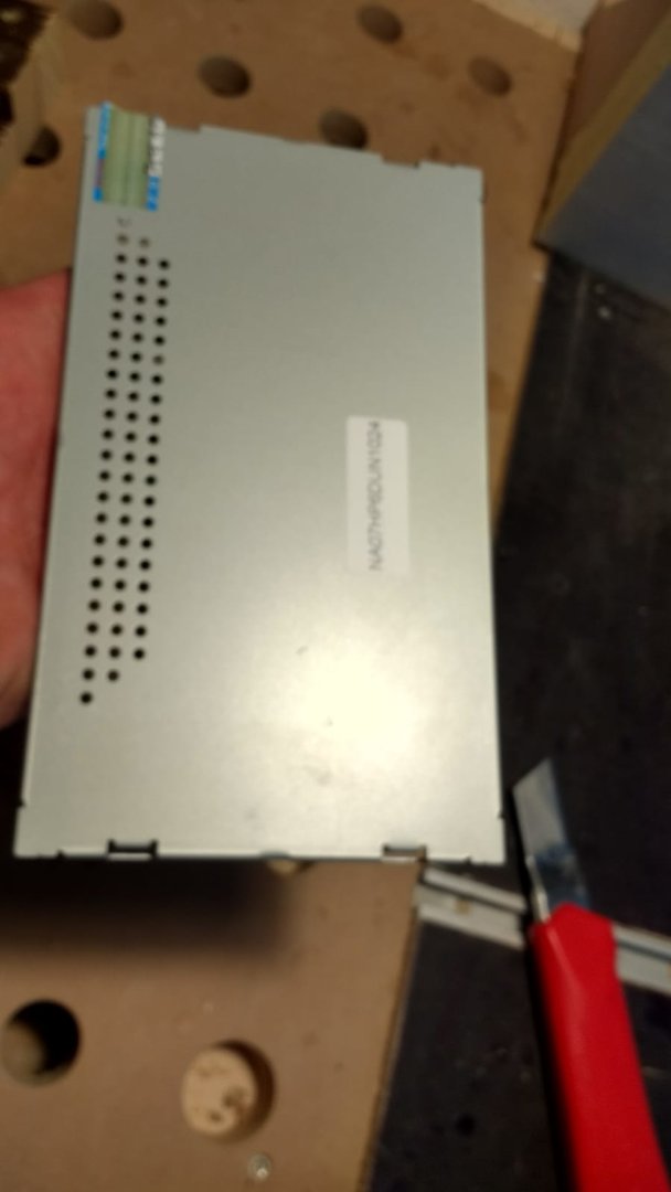

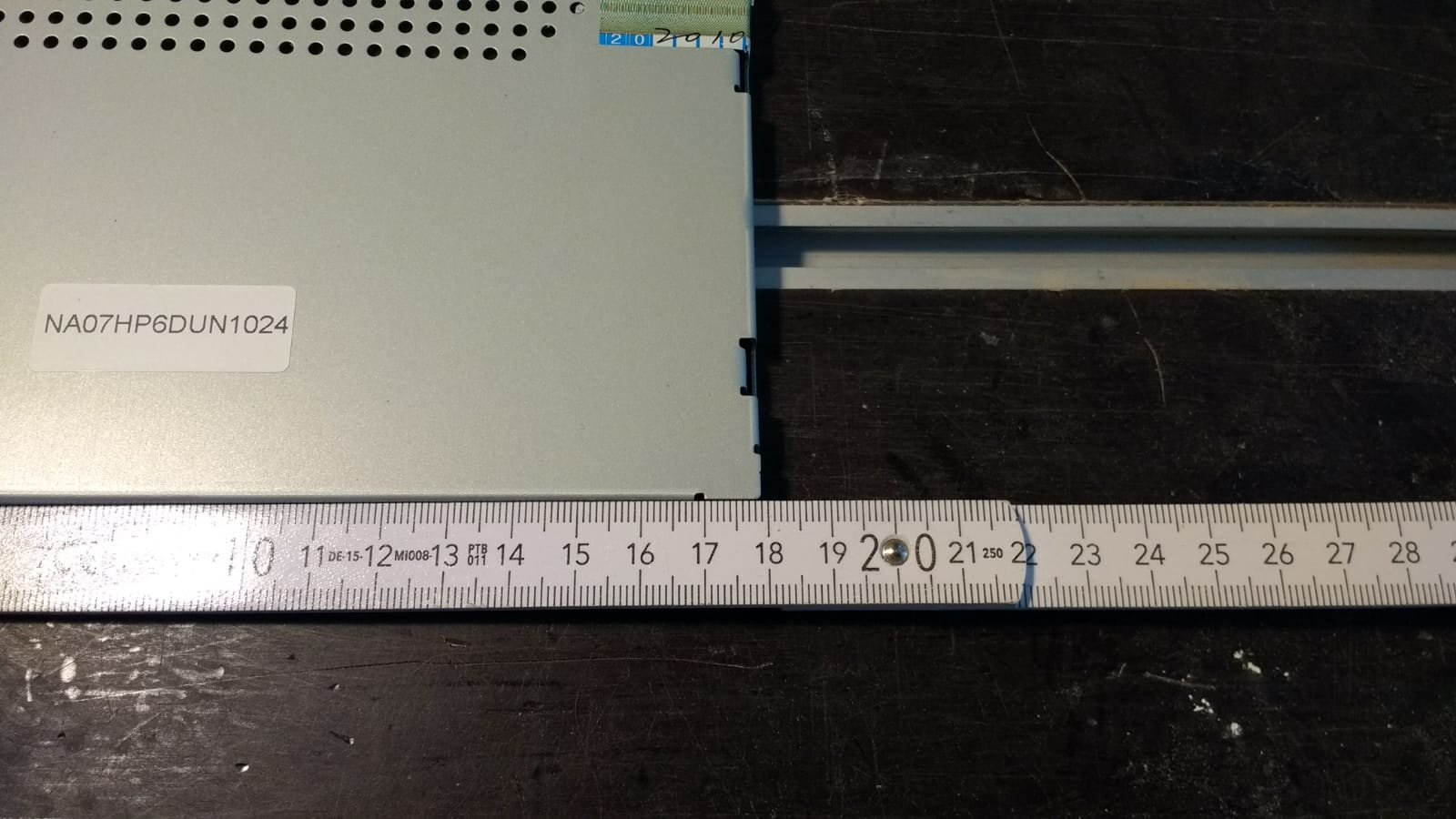

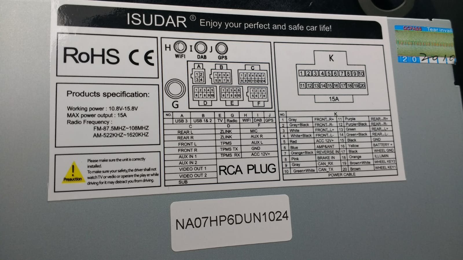

Heute mal die Kiste aufgeschraubt. Warum macht man über Lüftungsöffnungen einen Aufkleber ?
Und ich entdeckte einen HDMI Anschluss am Board. Was kann ich damit machen ?
Werde mich jetzt um die zusätzliche Belüftung kümmern.
Anbei ein paar Bilder vom Innenleben.
Gruss
Woodman
