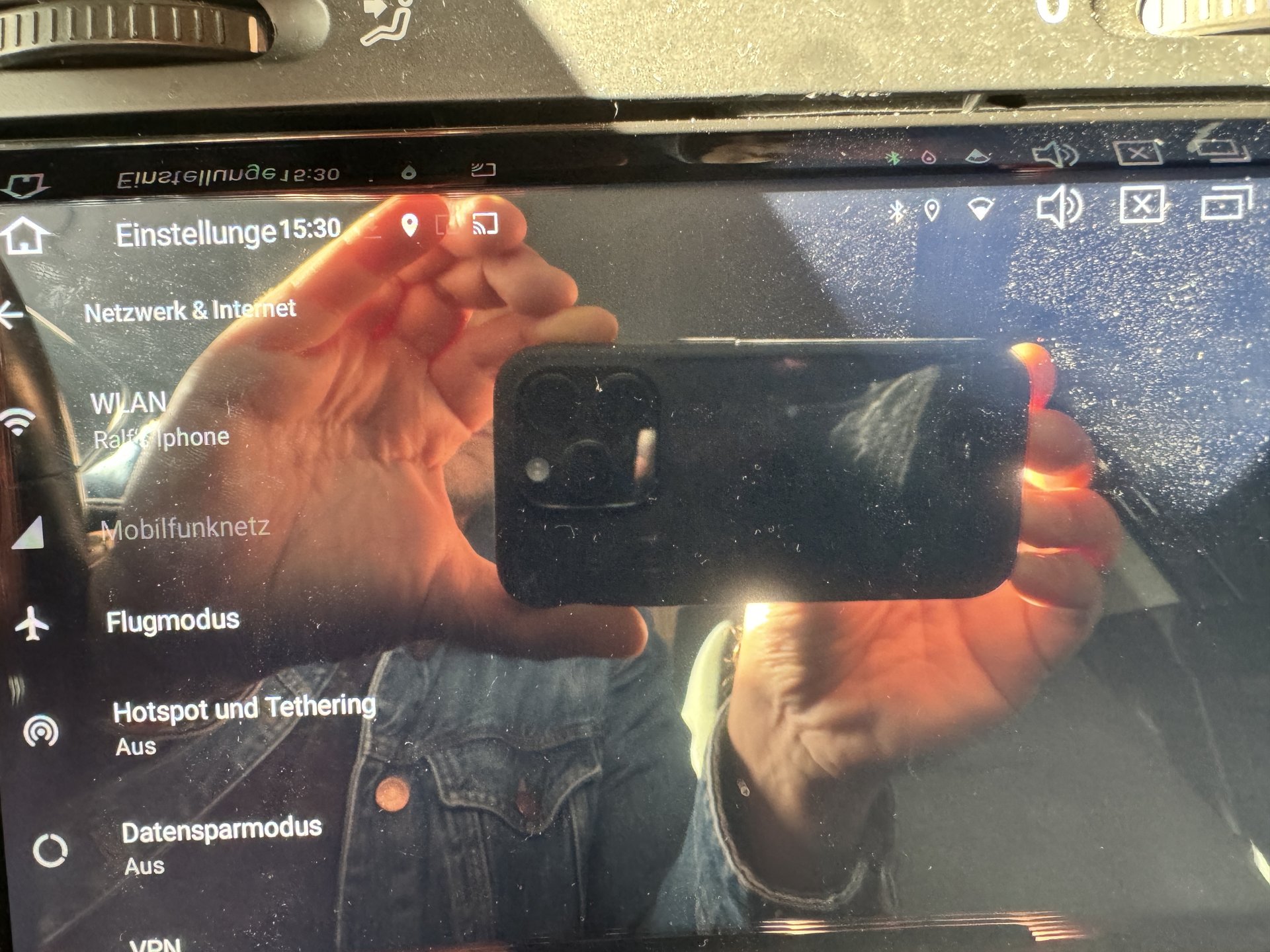

Nachdem ich die Mobilfunkkarte aus dem Kartenslot gemacht und ca 1 Woche später wieder eingesetzt habe, habe ich das nun das Problem, dass in den System-Einstellungen der Bereich Mobilfunk komplett ausgegraut und nicht anwählbar ist.
Gerät wurde mittlerweile mehrfach komplett neu gestartet und auch schon mal auf Werkseinstellung zurückgesetzt.
Hat jemand ne Idee, was zu tun ist?
Bitte entschuldigt das mega schlechte Bild.

Naja, die Karte wird nicht erkannt. Nochmal neu einsetzen, vorher sanft abwischen. Kann auch kaputt/unlesbar sein. Dann eine neue beim Anbieter holen.

Leider nicht das Problem gewesen.
Reinigung der Karte brachte nicht den Erfolg. Werde heute mal eine andere Karte testen, ob es dann angezeigt wird.

Habe das gefunden. Zuerst mal die Pins im SIM-Schacht hochbiegen und Karte reinigen. Wenn' s nicht geht, wohl Slot tauschen. Quelle
Hochbiegen der Pins hat bei mir nichts gebracht.
