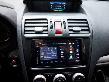

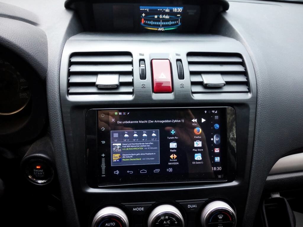

So jetzt hab ichs wieder drin.
Alles läuft:
Rückfahrkamera
DAB+ (leider hier kein Empfang)
GPS Antenne jetzt ganz vorn an der Frontscheibe
Der Einbaurahmen hat überhauptnicht gepasst, musste fräsen schleifen und feilen... Und sieht trotzdem scheiße aus:
