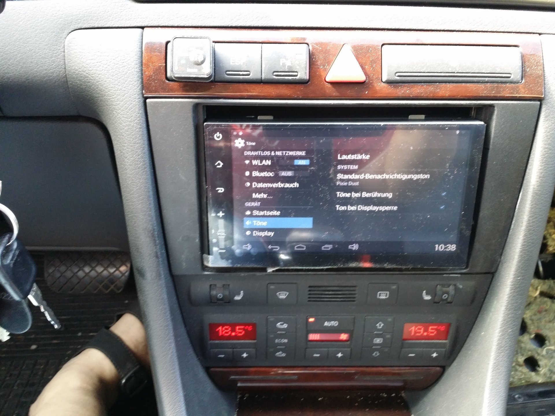

Ach du scheisse. So bin am einbauen. Der hat nur 2x chinch out?
Sollte man mal als fettes negativ festhalten.
Und ist das kein echtes 2din?
Das passt ja vorn und hinten nicht
Hier das Bild
dein Auto hat kein 2din Norm einbauschacht. Natürlich brauchst du einen Fahrzeugspezivischen Einbaurahmen!!!
Das ist 2din.war ja vorher eins drin. Das schwarze ist schon der adapterrahmen.
Hat schon mal jemand bei ali was retour geschickt?
Also ich weiß nicht was du da hast, aber bei allen anderen passt ein doppeldin Rahmen. Wenn bei dir ein serienmäßiges Radio drinnen war brauchst du ein adapterrahmen, (ist der glänzende) ok der passt nicht ganz in meinen Schacht, aber das Radio passt genau in den Rahmen
Hat bei mir auch nicht gepasst. Trotz spezifischem Rahmen für VW Caddy. Oben unten ca. 8 mm Luft, rechts linkjs passt das so in etwa. War mir am Ende zu blöd.. Moosgummistreifen von ebay rein, fertig.
War vielleicht ne falsche blende für ein nicht DIN radio...
