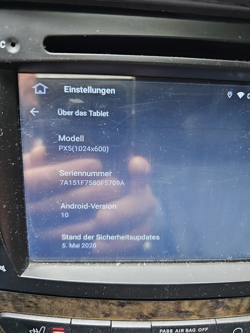

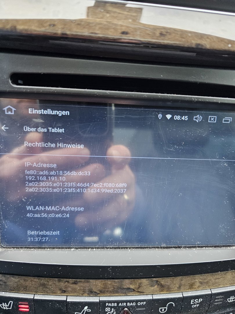

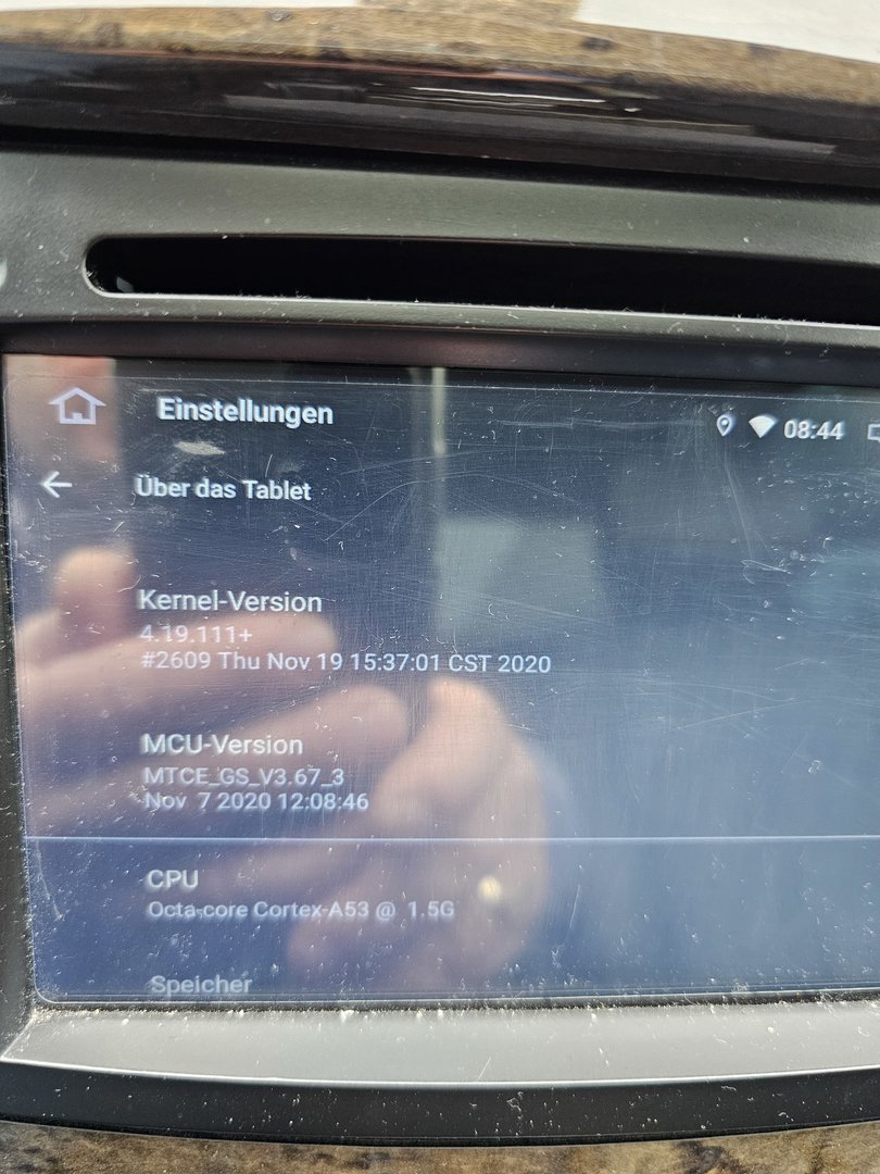

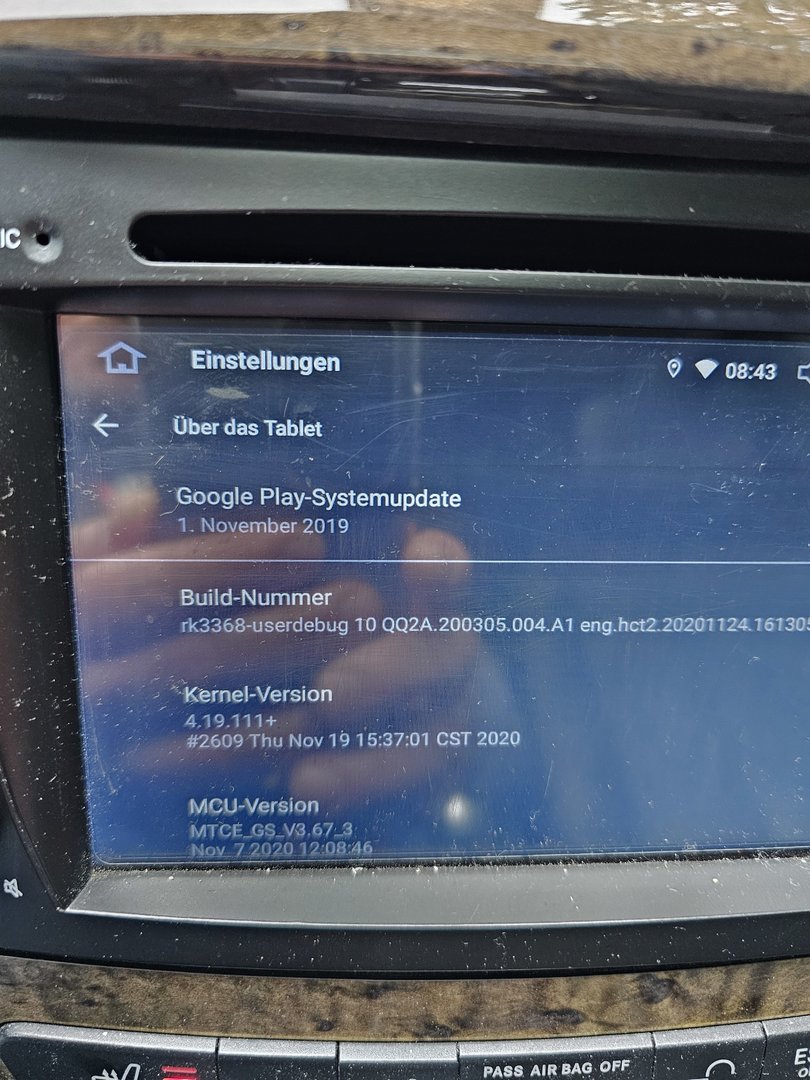

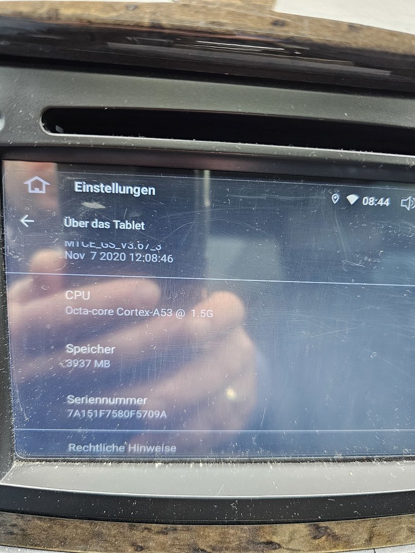

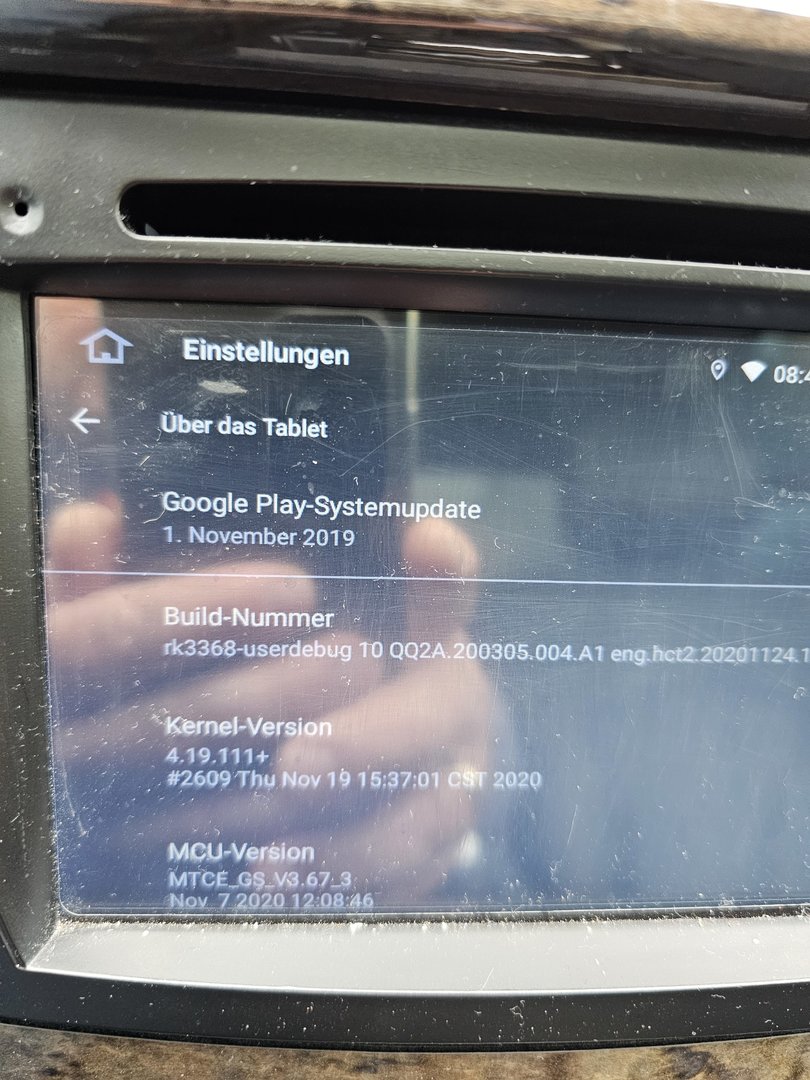

Hallo, ich habe vor kurzem ein Auto gekauft und da war ein android radio verbaut fast alles gut nur habe ich einen problem wenn ich auf playstore geh öffnet es nicht also kann ich keinen app runter laden und bekomme immer wider die Meldung google wurde beendet, ich habe paar fotos gemacht ich hoffe das mir hier geholfen werden kann. Ich danke schon vorab der mir helfen möchte und kann.

Klingt nach Androidweb View Problem. Einfach deaktivieren in den Apps.

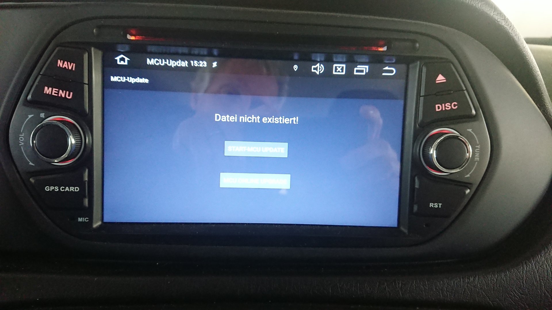

Hallo, bin neu in diesem Forum und es sieht so aus, dass man mir hier helfen kann. Ich habe ein Androidradio bei dem ich nicht die Marke / Hersteller kenne.
Auf der Verpackung stehen folgende Angaben:
MKD-ZQP046-Egea
ZQPX5-4-64-CP-Auto 0118
Sowie es aussieht ist Android 11 darauf installiert und das Gerät ist in einem Fiat Tipo eingebaut.
Nun zum meinen Problem, das Radio habe ich Ende 2022 gekauft und es funktionierte alles bisher einwandfrei.
Jetzt hat das Radio ein online MCU-Update machen wollen und ist dabei hängen geblieben. Nach Neustart vom Radio wird im MCU-Update angezeigt, dass die Datei nicht existiert. Weder auf Tasten noch auf Touch reagiert das Gerät. Den Verkäufer habe ich kontaktiert, der sagt, dass er das Gerät nicht mehr verkauft und der Hersteller die Produktion von dem Gerät eingestellt hat. Deshalb könnte ich keine entsprechende Datei bekommen. Fotos einmal Typenschild von der Verpackung und das Radio mit dem entsprechenden Bildschirm, der nur noch angezeigt wird.
Beim starten des Gerätes wird laut Anzeige Android 11 hochgefahren.
Ich hoffe das mir jemand aus dem Forum weiterhelfen kann.

habe herausgefunden, dass es sich bei dem Gerät um ein Erisin es3076e mit px5 Prozessor handelt.
Wer kann weiterhelfen, wo bekomme ich die MCU Datei?
Vielleicht bekommst du eher die komplette ROM. Darin enthalten ist die MCU Datei.
Am besten die Originale.
Wenn gar nichts mehr geht auf Werkseinstellungen zurücksetzen.
@Kallimeister
Ein ROM würde ich auch nehmen, aber wo bekomme ich es her?
Auf Werkseinstellungen kann nicht zurück gesetzt werden, das Gerät reagiert auf keine Tasten und das Display auch nicht.
Beim Start des Gerätes wird nach einer SD Karte gefragt.
@screen2022
Irgendwie hängt das Gerät.
Hast du schon probiert es komplett stromlos zu machen? Stecker abziehen.
Oder das Gerät resetten? Mit spitzem Gegenstand in RST drücken. Evtl länger gedrückt halten.
@Kallimeister
hatte es schon mehrfach stromlos (das auch über einen ganzen Tag). Dort wo RST steht ist ein zweiter sd-Karten Steckplatz. Bei der Öffnung (das Loch) darunter ist nichts, habe dort schon mit einer aufgebogenen Büroklammer versucht aber nichts gefunden.
@screen2022 Schließe mal eine Maus an den USB an, dann kannst Du eventuell wieder bedienen und somit in die Systeminfos kommen oder einen Werksreset aus dem Menü heraus durchführen. Durch Deine falsche MCU ist die Bedienbarkeit des Touchscreens und der Tasten vermutlich gestört worden.
@Ascona01
USB Maus angeschlossen, Mauszeiger ist zu sehen und bewegt sich aber keine Reaktion auf klicks, weder linke noch rechte Maustaste.
@screen2022 OK, schade, hätte was bringen können. Das funktioniert in den meisten Fällen. Sorry, weiß dann auch nicht weiter.
Den Resetknopf habe ich gefunden. Langes drücken 10, 20 oder 30 Sekunden bringt nicht. Das Gerät startet nur neu. Zurück setzen in die Werkseinstellung funktioniert so nicht. Hat jemand eine Idee wie man mit Reset in die Werkseinstellungen kommt oder das Gerät zurücksetzen kann?
Rückmeldung zum Stand der Ding.
Das Resetten in Werkseinstellungen geht immer noch nicht (habe im Internet recherchiert aber nichts hat funktioniert).
Ein DMCU.img habe ich gefunden, es läßt sich aber nicht installieren. Auf SD-Karte gepackt in GPS-Slot gesteckt, Gerät neu gestartet. Eine automatische installation findet nicht statt und den Button drücken auf "Update starten" geht nicht, weil das Display auf Touch nicht reagiert. Mit angeschlossener Maus versucht den Button zu aktivieren, ohne Erfolg.
Wie bekomme ich das img automatisch installiert?
Könnte es funktionieren mit angeschlossenen PC über USB?
