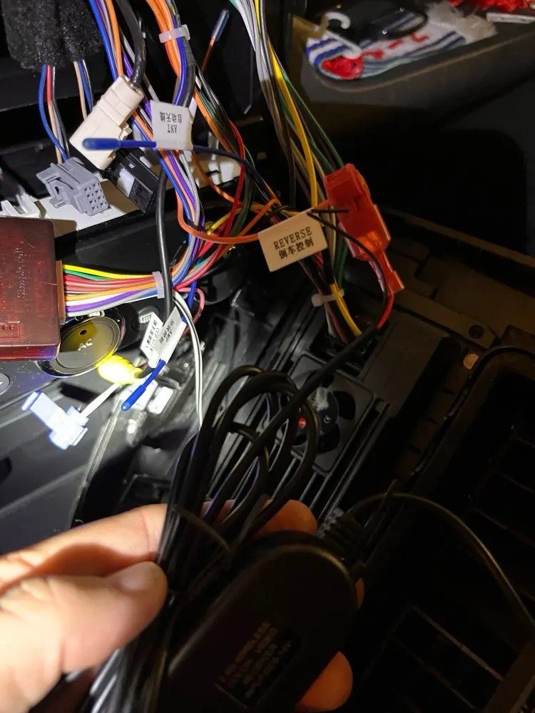

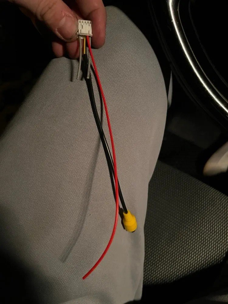

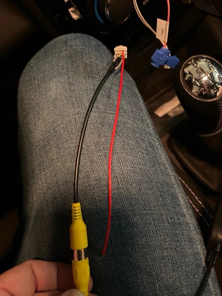

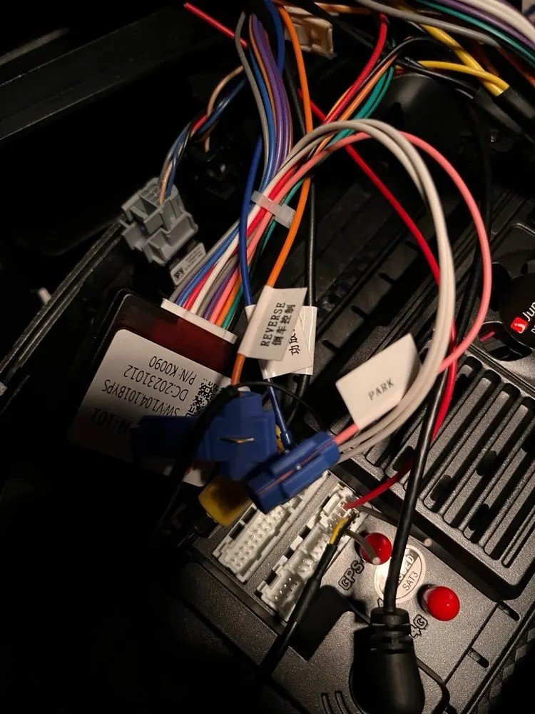

ich habe ein JunJun Android AutoNavi in einem Renault Clio 4 (2012 - ) angeschlossen und nachträglich ein Kamerakennzeichen mit Funktransmitter und Empfänger angeschlossen.
Kamera und Transmitter hinten an das Rücklicht und den Empfänger vorne am Radio das Chinch Kabel mit rote+ an das Reverse Kabel vom Canbus.
Kamera bekommt Strom und "funktioniert" auch, doch Leider schaltet das Navi nicht automatisch auf die Kamera wenn ich in den Rückwärtsgang gehe.
Hat jemand eine Idee?
Danke vorab und Grüße

Hi,ich denke mal Reverse Canbus muss zu Reverse Radio dann wird der Bildschirm umschalten und /oder in den Einstellungen des Radios Kamera auf automatisches Umschalten des Bildschirmes einstellen,Plus ist Stromversorgung des Empfängers....
Gruß Björn
Hallo Björn,
danke für deine Antwort! Verstehe, das heisst ich werde Reverse Canbus und Reverse Radio (beides rosa) mal miteinander verbinden?!
@elroberto1985
Du schreibst dass das Radio nicht "automatisch" umschaltet.
Das heißt, dass du schon ein Bild am Radio bekommen kannst? Wie bekommst du das Bild bzw welche App startest Du dafür?
@BO4573
Das rote Kabel kann durchaus auch die Triggerleitung sein. Um das zu checken, wäre die Beschreibung der Rückfahrkamera sinnvoll.
Wenn die Leitung Reverse Canbus vom Fahrzeug kommt, sollte das so passen .
Dann bekommt das Radio vom Fahrzeug die Info dass der Rückwärtsgang eingelegt ist.
