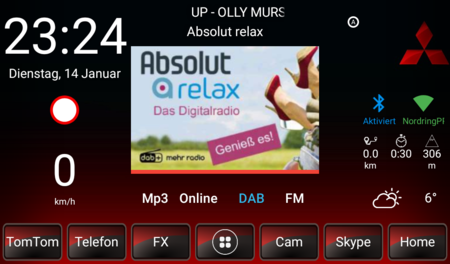

wäre schön, wenn Du uns dazu ein paar Tipps geben könntest, evtl. auch Screenshots. Bin auch im Moment dabei, mein Radio noch einzurichten. Gibt es z.B. einen noch besseren Launcher als den AGAMA Car Launcher?
Vom Agama halte ich persönlich nix. Habe ihn ein paar Mal probiert.
Um Längen besser ist der FCC Car Launcher.
Der hat ein paar Standard-Oberflächen, aber man kann den komplett selber gestalten.
Mein Desktop ist FCC, allerdings komplett selber gestaltet.
Einen eigenen Button gebaut, Hintergrund selber gestaltet und mit den für mich passenden Widgets versehen.
Da gibt es eigentlich nichts, was man nicht personalisieren kann.
Man braucht eine Zeit, bis man sich da eingearbeitet hat, aber die Möglichkeiten sind fast unbegrenzt.
