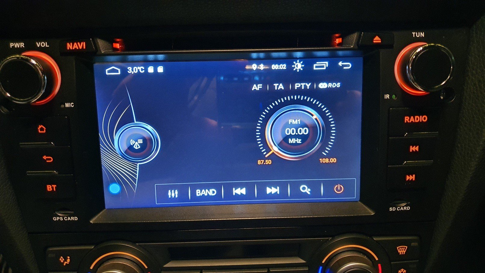

Bis vorgestern lief das System gut. Mittlerweile haben sich zwei gravierende Probleme eingestellt:
1. Im Radiomodus wird im Tuner keine Frequenz mehr angezeigt bzw. Es lässt sich keine mehr einstellen (0 MHz) und ich kann auch das Band nicht mehr wechseln. Dementsprechend ist kein Sender zu empfangen.

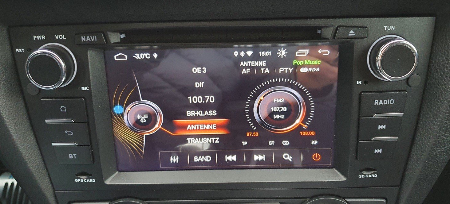

Anbei hänge ich noch ein Bild des Geräts mit noch funktionierendem FM-Empfang.

Die Radio-Oberfläche mit 00.00 MHz sieht so aus:20210112_182046.jpg
