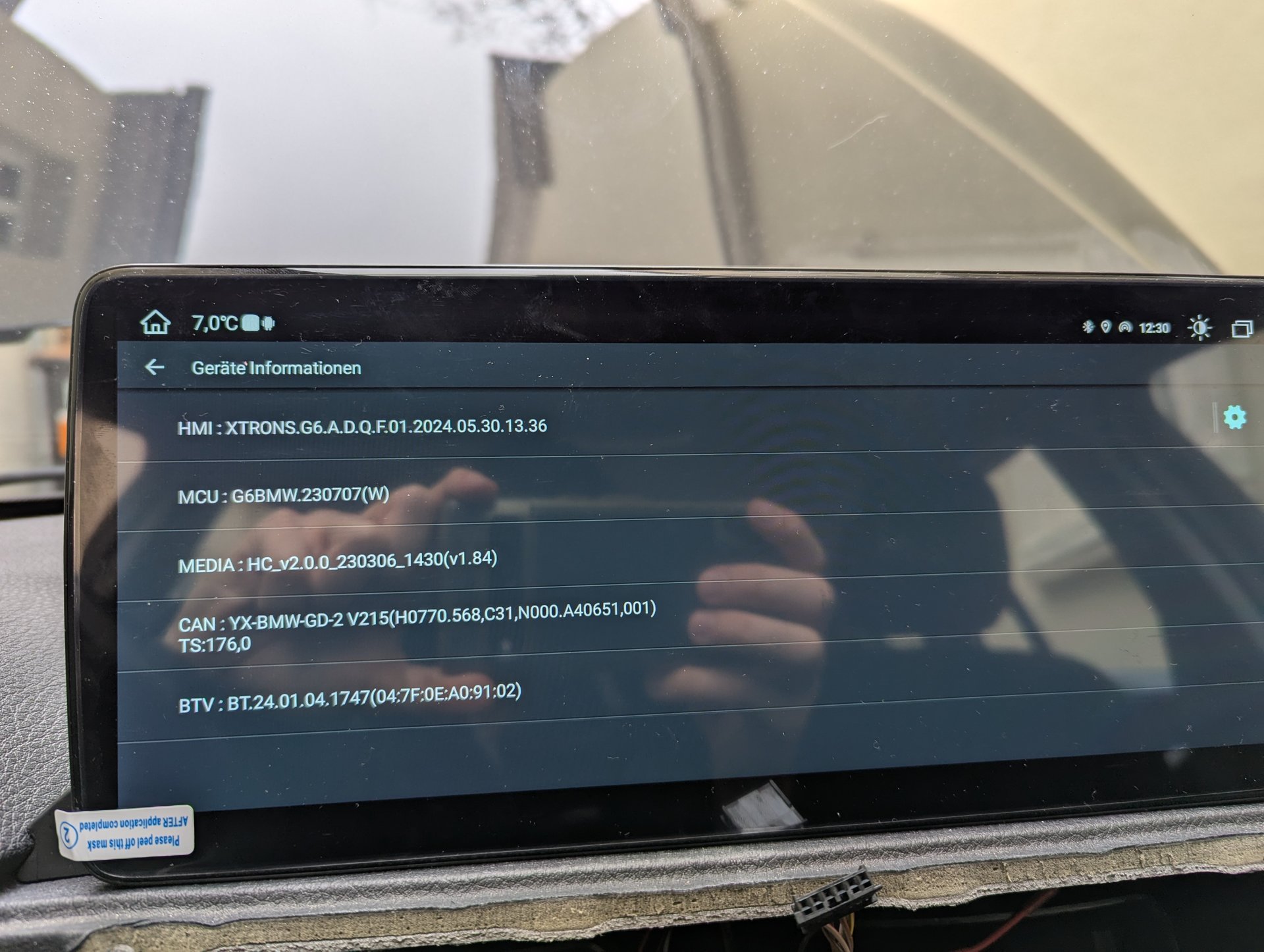

Build ID: XTRONS_IA_Octa core
HMI: XTRONS G6ADQF01

Hallo. Um bei Xtrons die Bootanimation zu ändern braucht man das Gerät nicht zu rooten. Das geht ganz einfach über einen USB-Stick. Eventuell geht es auch über den SD-Karten Eingang mit einer SD-Karte. Das habe ich aber nicht ausprobiert. Mit einem USB-Stick habe ich es erfolgreich umgesetzt.
1.USB Stick in Fat32 formatieren. Der Stick darf nicht mehr als 32GB haben.
2. Einen Ordner namens OEM im Rootverzeichnis des Sticks erstellen
3. Dort die Animation mit dem Namen bootanimation.zip hinein kopieren
4. USB Stick an dem USB-Anschluss von Xtrons anschliessen und Xtrons starten. Die Animation wird automatisch installiert. Dann neustarten und die Animation erscheint.
Geht auch mit dem Bootlogo so. Einfach ein Logo mit dem Namen imagefv.bmp in den OEM Ordner kopieren.
