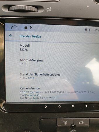

Ich hab mie vor ein paar wochen ein A-Sure Android Gerät gekauft.
Eigendlich lief alles gut, bis ich bein rumsuchen iegendwo gelandet binwo och ein Passwor eingeben solte.

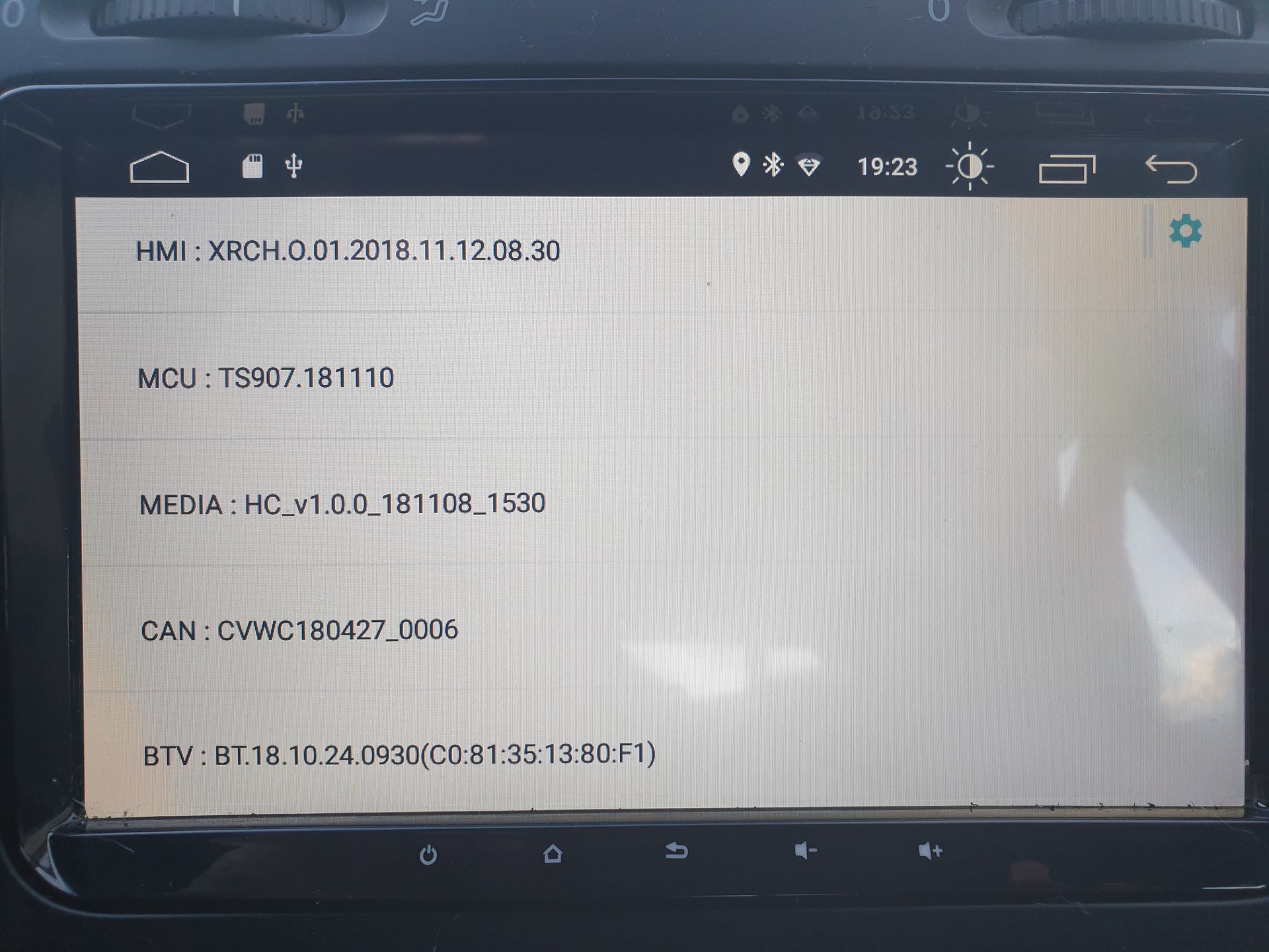

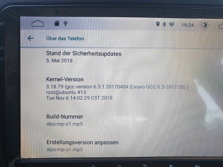

Seit da verlangt das Gerät immer beim Start das Passwort,das ist irgendwie nervig. Leider finde ich diese Option wo ich das Passwort eingegeben und Aktiviert habe nicht mehr. weis da jemand weiter? Auf den Bildern die Daten vom gerät.
Das nächste Problem ist Bei der Internetverbindung über W-Lan (mit meinem Router) und mit dem USB-Stik zeigt der an: Verbunden-Kein internet , am anfang kam ich über den Router ins internet, wenn ich mein Handy als Hotspot nehm klappt es

Keine Ahnung, wo du den Trust Agent gefunden hast. Sollte aber wenn dann in "Sicherheit & Standort" zu finden sein. Hast du eine Displaysperre festgelegt?

Ja ich hab eine Sperre eingestellt-- nur find ich die Option eben nicht mehr. Der Stik ist Android fähig.
Also ein Reset über den Resetschalter bringt absolut nichts, ebenso die Option "Auf werkseinstellung zurucksetzen" wirft nur die Radiosender und die Zeiteinstellung raus. Du meinst also KOMPLET vom Strom trennen? Das werde ich mal versuchen. Vileicht löst das auch das alle Probleme

Dein Gerät ist jedenfalls kein PX3 oder PX5, da fehlt mir leider die Kenntnis über die Struktur der Menüs.
