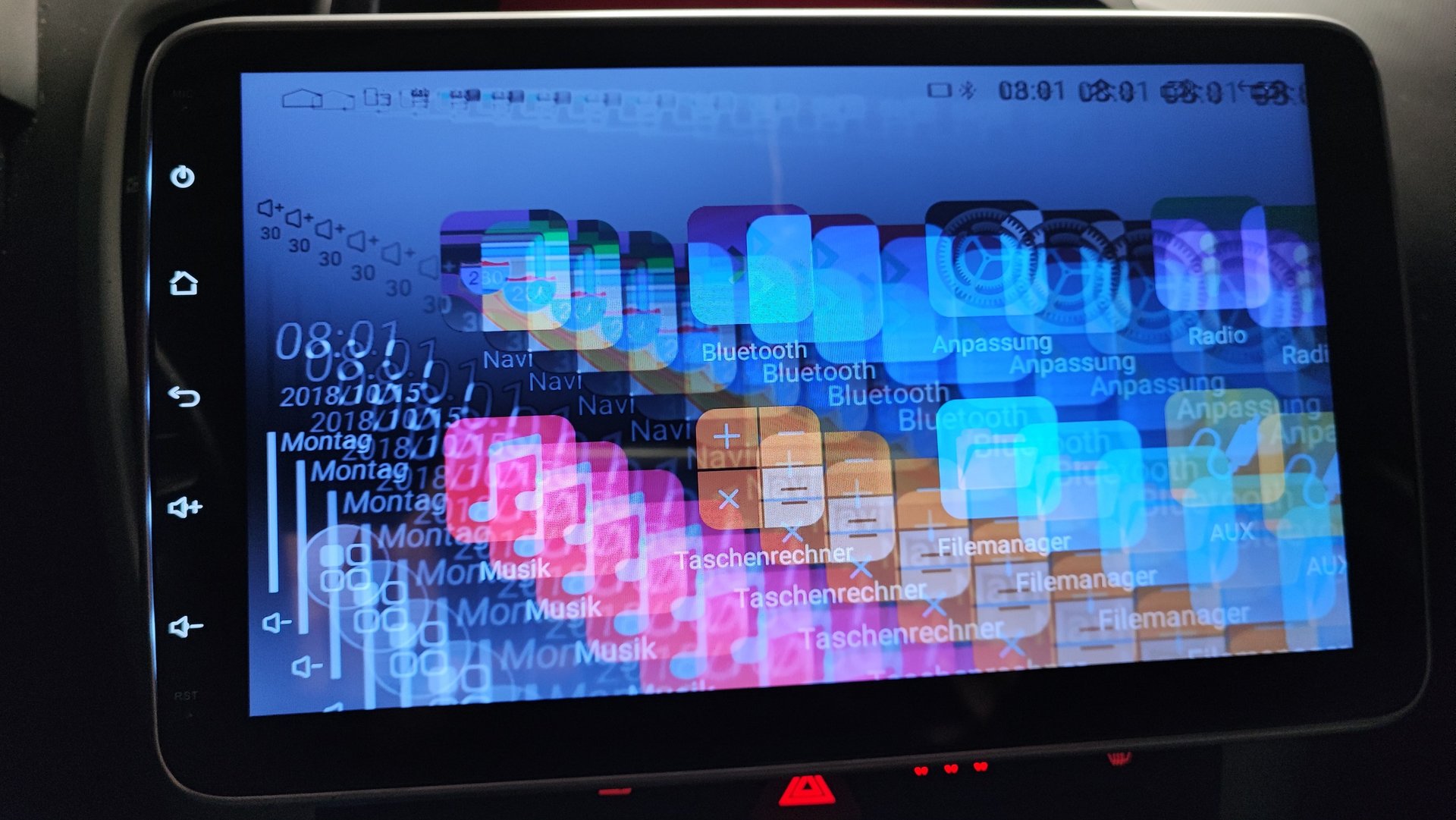

Hallo an alle,
hab ein 10.1 Zoll Android Autoradio von NHopeew und einen blöden Fehler gemacht,
Eigentlich wollte ich bei meinem Autoradio (Android 10) die Auflösung ändern, damit mehr Icons zu sehen sind und
bin im Expertenmodus "fündig" geworden.
Jetzt habe ich das Problem, dass sich das Bild so oft versetzt wiederholt das ich nichts mehr auswählen kann. Anbei ein Bild.
Die Tasten an der Seite funktionieren noch.
Das Resetten per Druckknopf brachte keinen Erfolg.
Hab auch schon Tipps im Internet befolgt
20 Sek Resetknopf drücken bis die Tasten kurz Leuchten dann sofort noch einmal reset drücken.
Reset länger als1 Min gedrückt, Knopf, beim Einschalten gedrückt, Eintaste & Hometaste & Lautstärke Plus gleichzeitig gedrückt
mehrmals hintereinander reset gedrückt.
Habt Ihr noch eine andere Idee? Würde das Radio nur ungerne entsorgen da es erst ca, 2 Jahre alt ist.
Grüße aus Berlin

Könntest du bitte für Alle deine Screenshots in einem gängigen Format hier einstellen ? Danke

Schau mal bitte im Manual nach , ob es noch einen Reset-Knopf an der Gehäuse - Rückseite gibt ..
Ansonsten EMail an Hersteller, wo er die Settings abspeichert .
Das Gerät ist vermutlich nicht defekt , es wird nur die falsche Frequenz/Auflösung im Display gefahren.
(Vermutlich auch, weil das Gerät mit unterschiedlichen Displays ausgeliefert wird)

Ich kann deine Bilder auch nicht sehen.
Manchmal hilft eine USB Maus wenn der Screen nicht einwandfrei funktioniert.

Das Radio hat leider nur den Resetknopf im Display. Der Händler sitzt in China, hab zweifel ob der Überhaupt Anrwortet.
Das mit der Maus werd ich testen, könnte jedoch Schwirig werden aufgrund des Problems, das ich nichts Auswählen kann
Hier das entsprechende Problem.
