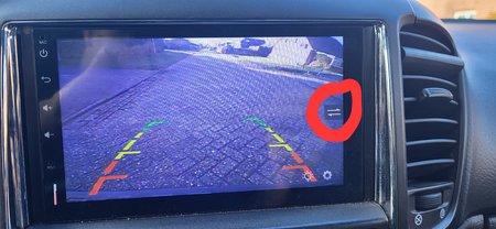

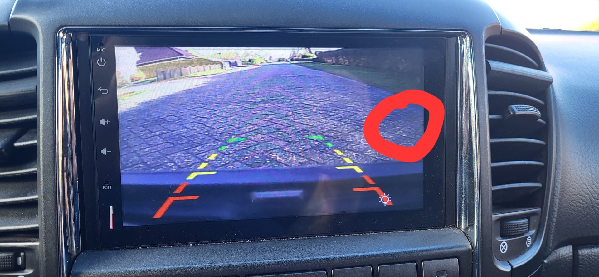

Die Rückfahrkamera funktioniert so wie es soll,nun hat das Radio die App"Frontansicht" ich habe mir ne kamera mit Chinch geholt und wie laut der Radio Anleitung angeschlossen.
Radio FrontC in Grüner Chinch.

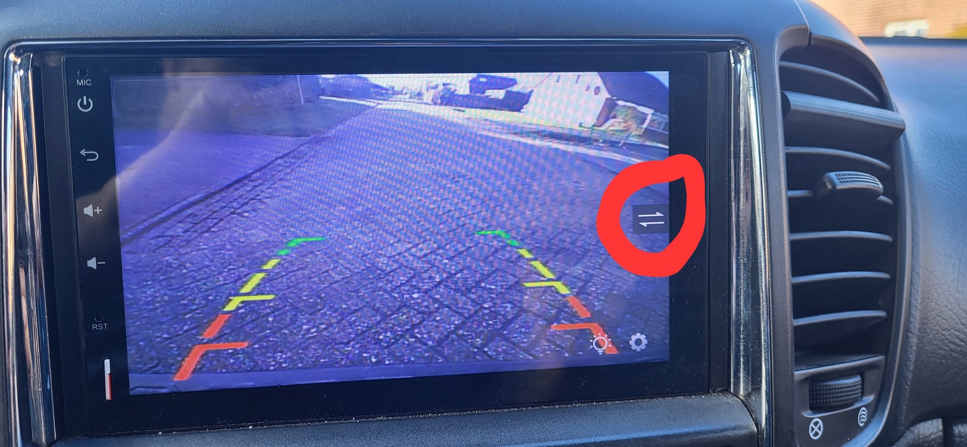

Es kommt auch das Camera Bild aber ich kann es nicht Spiegeln.
Bei der Rückfahrkamera gibs den Button zum Wechseln und auch übers Menu zum Spiegeln.
Aber bei der Frontkamera nicht.Was in Real z.b rechts ist,ist auf der Cam Links.
Wer kann mir da helfen bzw hat ne gute App?
Habe viele Probiert über Google aber ist nichts dabei was geht.
Würde auch die App für die Rückfahrkamera Klonen und umbenennen aber ich finde sie im Radio nicht,es gibt sie nicht so zum öffnen....
