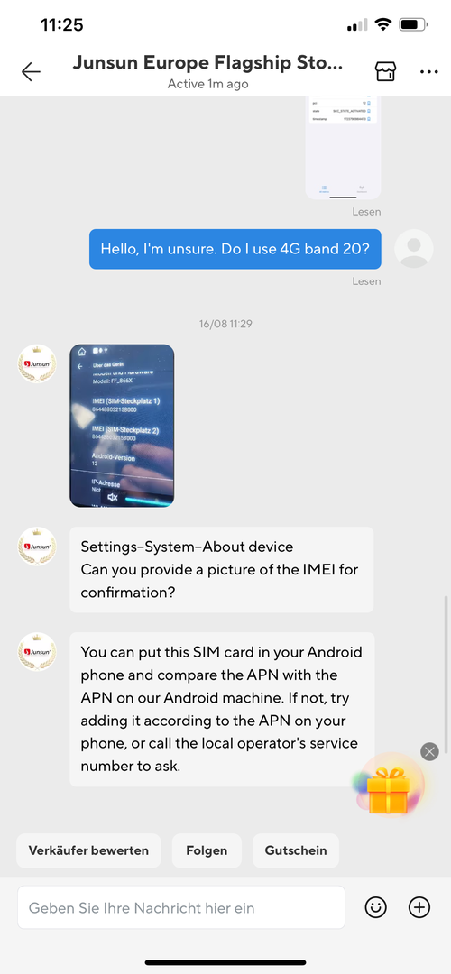

Habe mir eine Multisim zugelegt. Das Radio erkennt diese auch und 4G ist aktiv.
Mobile Daten sind für alle Apps aktiviert und trotzdem keine Internet Verbindung.

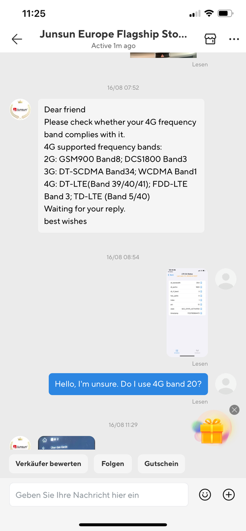

Der China - Support erklärte mir das ich mein 4G frequenzband prüfen sollte.
Wenn ich es richtig abgelesen habe, dann habe ich Band 20 (was nicht unterstützt wird).
Als weiterhin Hinweis soll ich nun meine APN abgleichen und entweder selber anpassen oder mithilfe des Telefonanbieters.
Ich bin bei diesem Thema leider sehr unwissend. Was genau ist denn der APN und kann ich denn einfach so ändern lassen?

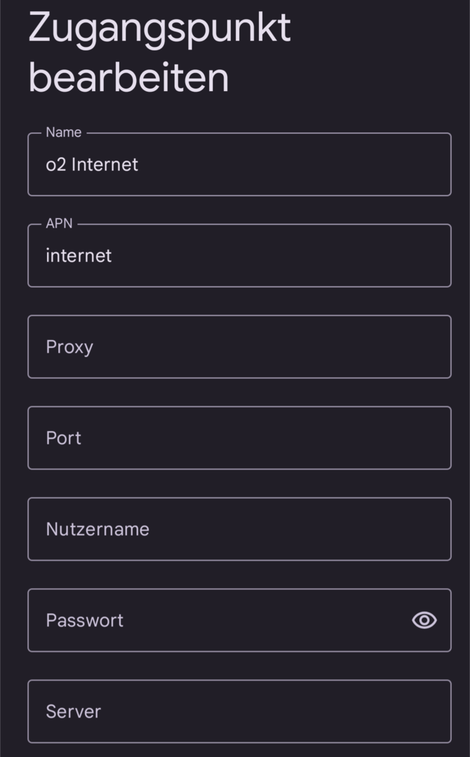

Das Problem hatte ich auch.
Nachdem ich die APN Daten im Autoradio eingetragen habe funktioniert es.
Entweder du erfragst die Daten von deinem Provider oder bei Multisim die Daten aus deinem Handy auslesen und dann eintragen.
Oder du legst die SIM in ein Handy und notierst dir die Daten.
Beim Handy in den Einstellungen nach Zugangspunkt (APN) suchen.
Den im Radio sind die Daten nicht vorhanden da das Radio die SIM nicht auslesen kann.
Bei mir hat es gereicht den Name und die APN im Radio einzutragen.
Hier noch ein paar Tipps (in meinem Fall sim.de):
Sim.de APN Internet Einstellungen - APN Einstellungen und Zugangsdaten Datenbank
