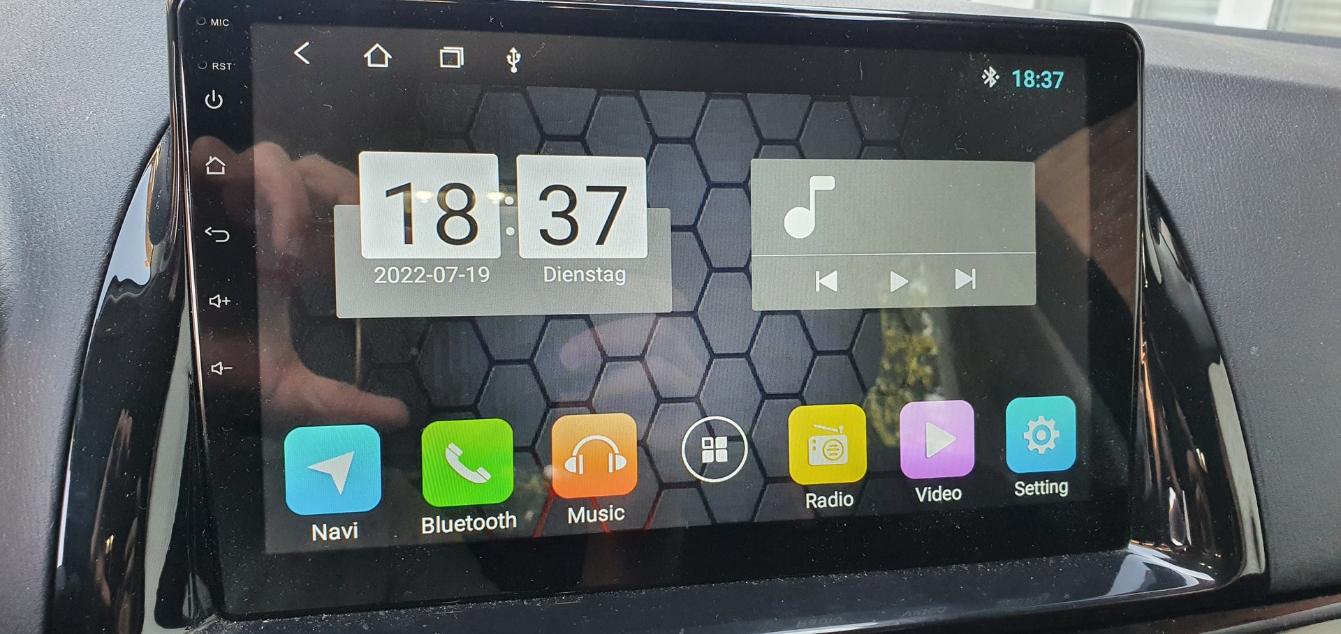

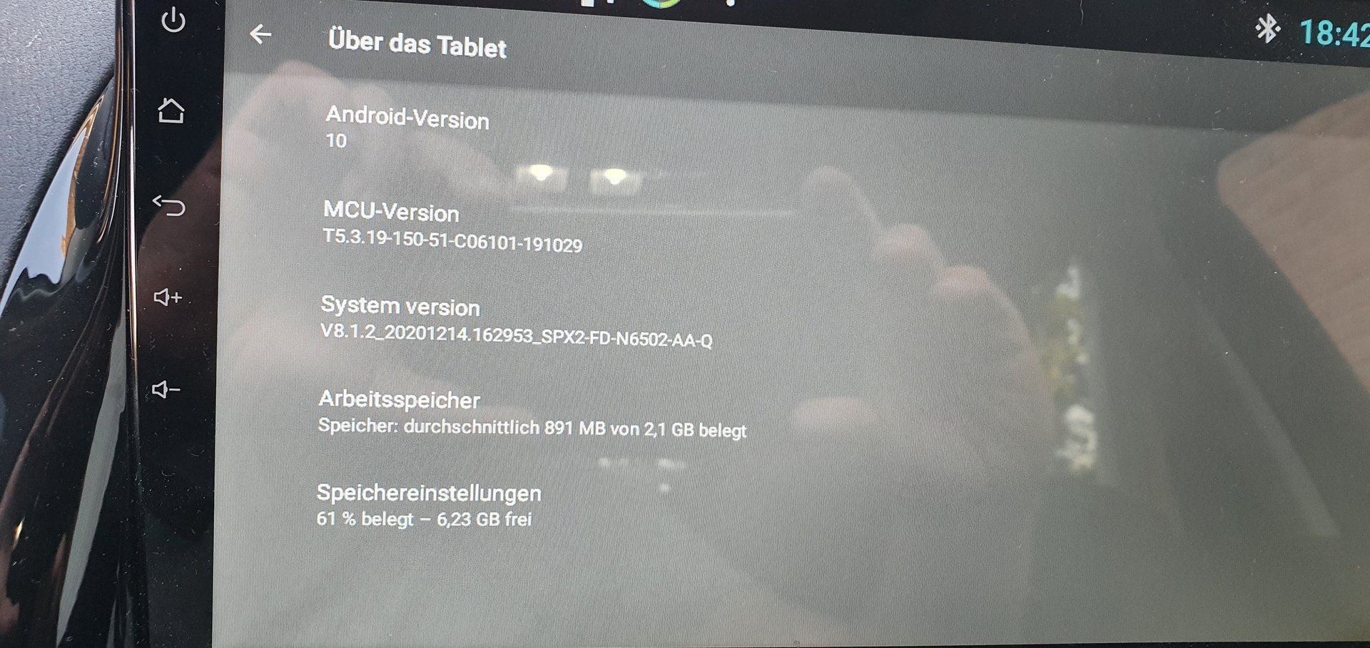

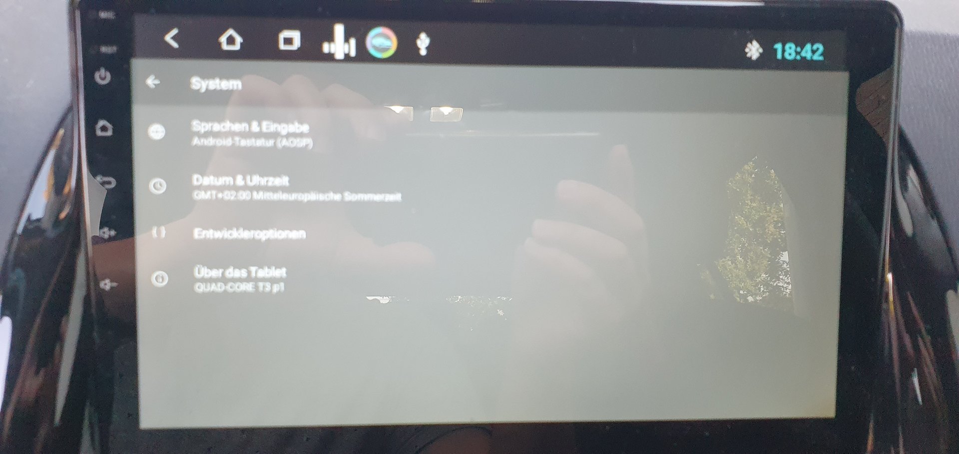

Ich bin neu hier. Ich habe für meinen Mazda CX-5 aus Bj. 2014 ein gebrauchtes Android Auto-Radio bekommen und Anfang des Jahres eingebaut. Soweit bin ich auch sehr zufrieden. Ich habe leider überhaupt keine Ahnung, welche Marke oder Modell das Radio ist? kann jemand anhander der Bilder helfen?

Theoretisch! ist auf dem Radio ein Aufkleber mit "Hersteller; Modell ..." oder so Ähnlich.
Der Stecker mit den Lautsprecherṕeitschen ist "a weng" schwieriger zu beantworten. Wenn du Glück hast gibt es in deiner Nähe
einen Autoradio-Verkauf mit angeschlossener Werkstatt. Der "könnte" so was in seiner "Grabbelkiste" haben.
Oder kennt vlt. den Radio-Typ. Ist aber alles "Zufall"/unkalkulierbar.
