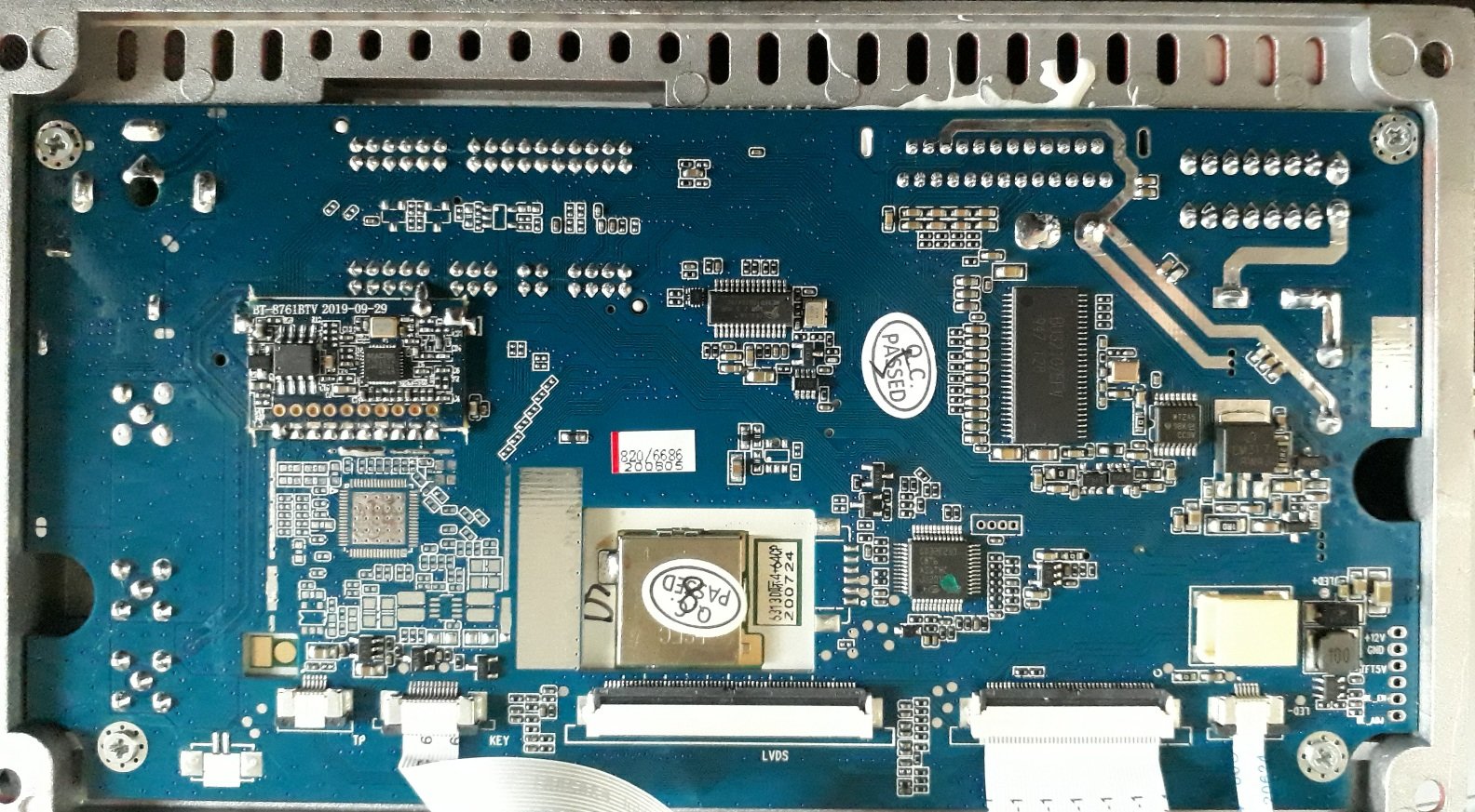

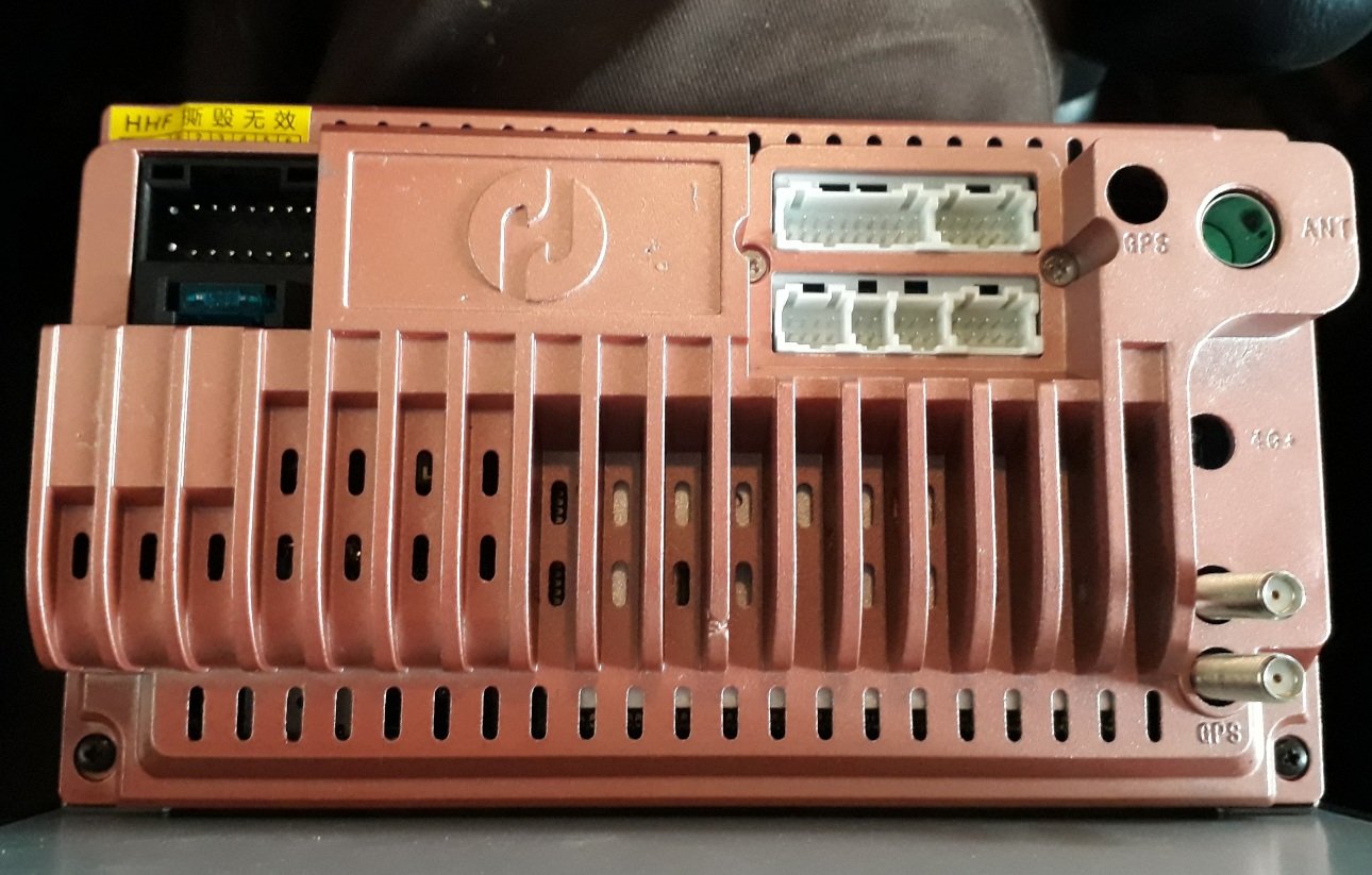

Foto von der Rückseite wäre bei der Identifikaton hilfreich.
Fotos von der Rückseite:

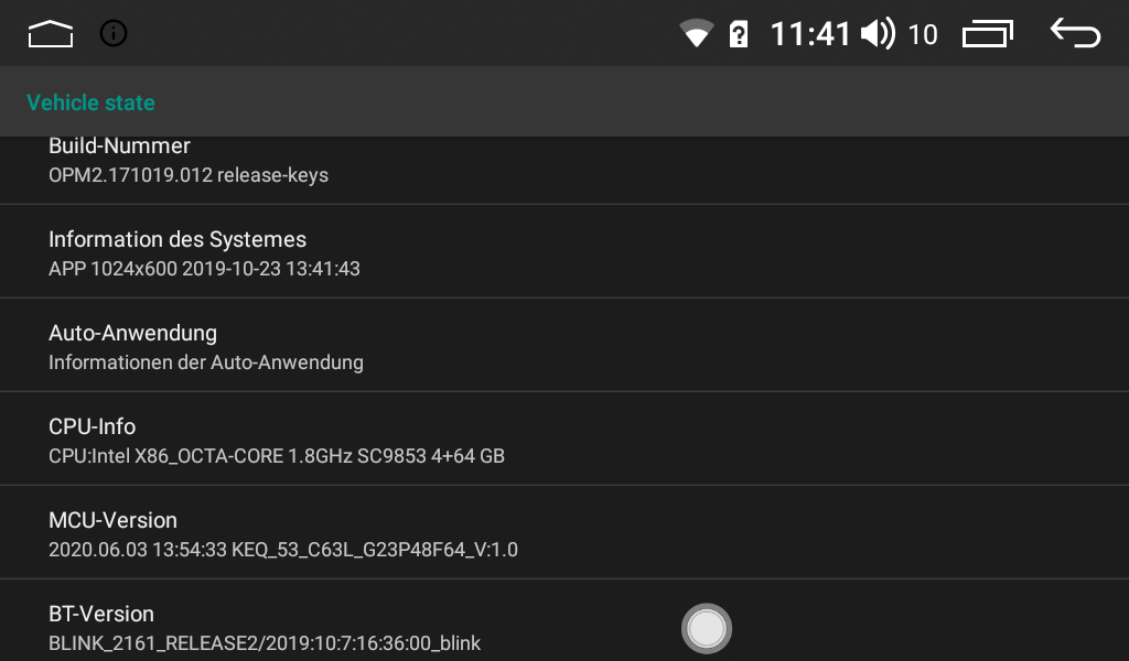

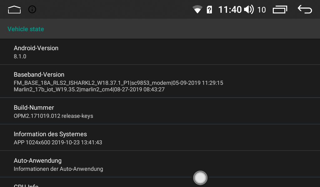

Hallo @keckel
auch die Suche mit Lens hat nur ergeben , dass dieses Gerät von mehreren Händlern vertrieben wird und der Hersteller
nicht genannt wird.
Man gelangt auch teilweise auf dubiose russische Seiten : "Sie haben gewonnen" :)
Offensichtlich ist Android speziell darauf angepasst und auch verändert worden.
KurzUm : aus technischer Sicht sind nahezu keinerlei Informationen über das auf die Hardware angepasste System zu erhalten.
Wenn der Chinese schon nicht weiterhelfen kann , dann wird es auch dabei keine weiteren brauchbaren Informationen dazu geben.
