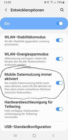

Ich kann bei meinem Radio die Simkarte direkt reinstecken so wie bei einem Handy,also ohne stick
Das wird wohl nicht gehen?
Johann001 schrieb:
Ich kann bei meinem Radio die Simkarte direkt reinstecken so wie bei einem Handy...
Dann kannst du auch Tethering aktivieren, um dem OBD-Adapter die Verbindung zu geben....
