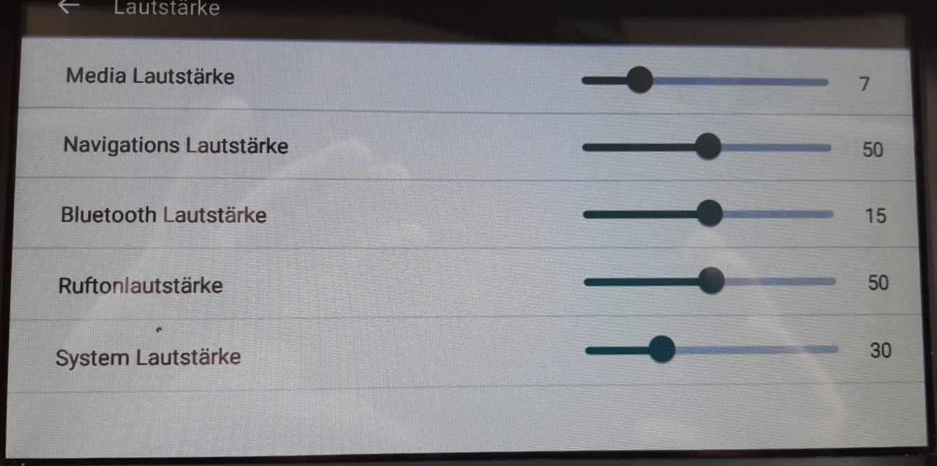

Aber schön wäre es schon, wenn es irgendwann mal eine Möglichkeit geben würde, die Naviansagen, oder überhaupt Audioquellen unabhängig voneinander mit einer festen Lautstärke zu belegen.
Dann könnte man z.b. auch die Mucke mal komplett runter drehen, wenn man sich unterhält, und das Navi oder der Blitzer würden immer noch mit hörbarer Lautstärke angesagt.
Das geht aber bei meinem, irgendwo in den Einstellungen sind da 3 oder 4 Schieberegler übereinander wo man das einstellen kann, habe davon aber grad kein Bild.
