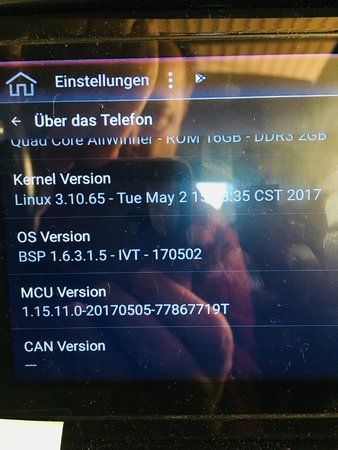

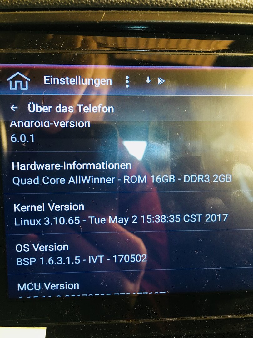

Screenshots von allen Einträgen für Firmware-Version, Software-Version, welche CPU etc.
Reicht das oder fehlt noch was?
Reicht...
Meines Wissens gibt es keine Alternativ-ROM für dein Gerät.
Da müsste bei der MCU-Version eine MTC*-Version stehen.
Dazu kommt, dass das wie schon bemerkt ein Allwinner ist. Sehr schwierige Nummer.
Das sind aber sehr trübe Aussichten. Leider sagen mir die Bezeichnungen MCU und MTC nicht viel.
Also, Radio versuche zu verkaufen und auf was anderes umsteigen.
