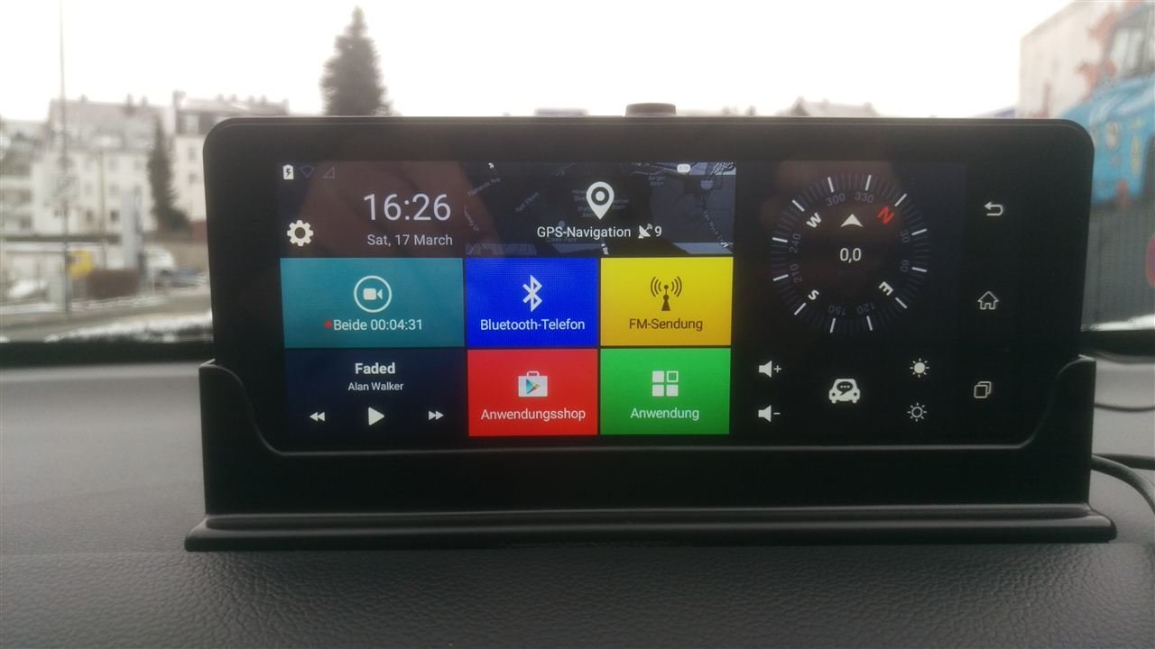

Bin von diesem Gerät fasziniert:

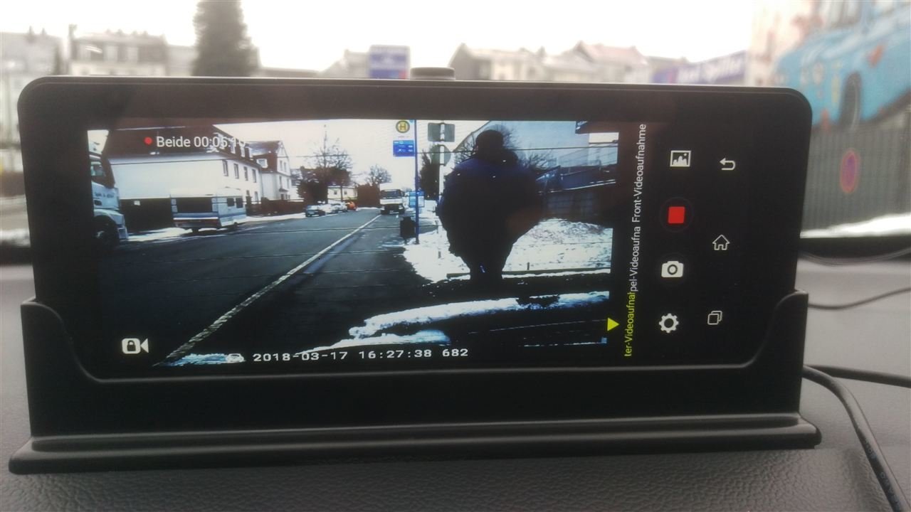

-die Bildqualität der Kameras ist Gut
-Touchscreen funktioniert wie es soll
-Sprachansagen und "OK Google" Sprachsteuerung funktionieren wunderbar... mit der neuen Firmware

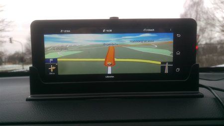

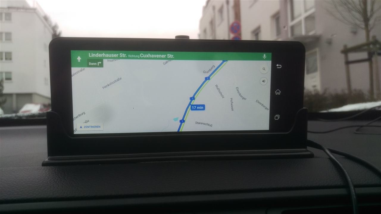

-Navigation
-Bluetooth Freisprecheinrichtung...die für mein Vorhaben eher hinderlich ist
-FM Transmitter
-Netzwerk Funktionen: unterstützt 3G Micro sim-karte und WiFi (es gibt auch Modele mit 4G)
-Hotspot möglich

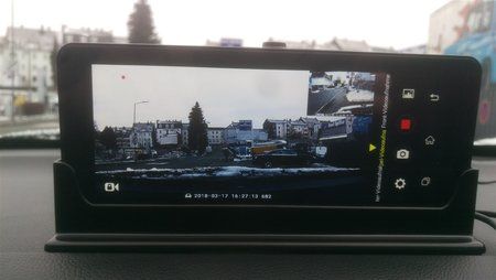

-Kamera vorne und hinten, beide lassen sich im Neigungswinkel verstellen
-Einparkhilfe/ Rückfahrkamera wird automatisch eingeschaltet, wenn der Rückwärtsgang eingelegt wird.
-automatische Aufnahme beim Unfall oder wenn Fahrzeug angefahren bzw. bewegt wird /G-Sensor
über eine System DVR App kann man vom Handy auf Zeepin zugreifen und zB. Aufnahme starten
-automatischer Sleep Modus wenn Fahrzeug ausgeschaltet wird, Zeepin wacht auf wenn Fahrzeug bewegt wird und geht automatisch nach kurzer Zeit wieder in Sleep Modus, dabei bleibt Display aber dunkel.

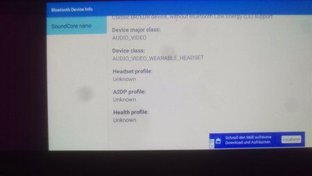

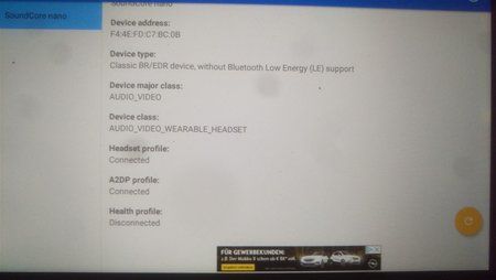

Jetzt zum eigentlichem Grund, warum ich es hier poste. Da in meinem Fahrzeug eine Blutooth-Freisprechanlage schon im Radio vorhanden ist incl. Multifunktionslenkrad- Bedienung, würde ich gerne die Tonausgabe über Bluetooth mit meinen Radio realisieren, Audio über FM Transmitter finde ich nicht so gut, zu viele Störungen. Das Zeepin verbindet sich mit meinem Radio, das Radio wird als Blutooth-Gerät erkannt, es wird aber wie erwartet kein Ton übertragen, da das Zeepin vom Hersteller als Freisprecheinrichtung gedacht war. Das Ding ist aber an sich ein kleines Tablet, welches Bluetooth Protokoll müsste man "aktivieren" bzw. welche Einstellungen/ Dateien (config Datei) verändern damit man Ton vom Zeepin auf Autoradio über Bluetooth übertragen kann???
Oder liegt das Problem eher bei den Sound Einstellungen?
Eine grobe Erläuterung/ Aufklärung über die Unterschiede zwischen den beiden Bluetooth-Funktionen würde erstmal reichen, dann könnte ich selber weiter forschen.

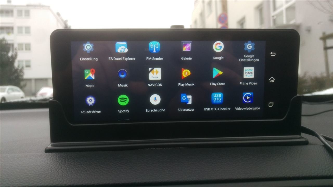

Mit Droid Tools App kann man Sprache ändern und andere Dinge tun, ins Versteckte Einstellungen des Systems kommt man damit auch.
Root wäre kein Problem....

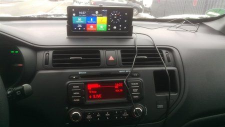

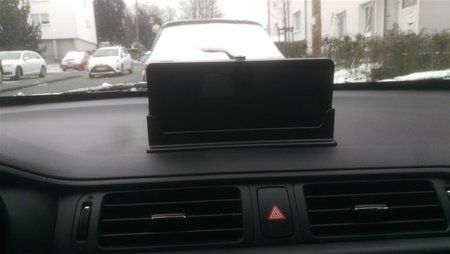

Die ersten Fotos, das Wetter war nicht so gut, sind erstellt, die Kabeln werden alle verschwinden im Armaturenbrett
