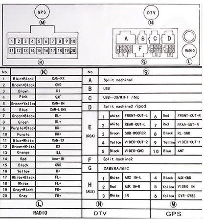

habe schon einige Foren durchgelesen, aber leider konnte ich noch keine Lösung für mein Problem finden.
Fahre einen VW Passat Kombi. Baujahr 2006.
Leider ist es mir noch nicht gelungen, das Radio mit der Zündung ein und auszuschalten. Einige Tricks schon probiert, das gelbe und rote Kabel vertauscht. Standby auf dem Gerät eingestellt. Wenn das Auto zwei bis drei Tage steht, ist Batterie leer. Wenn ich das Radio nicht anschließe, gibt es keine Probleme mit der Batterie.
Hat evtl. jemand noch eine Idee ?
Nutze dieses Gerät :
US $157.43 9% OFF|DSP IPSAndroid 9,0 8
Grüße & Danke

Du hast doch einen Schaltplan?
Klemme 15 ist Zündung (Wenn du Zündschlüssel drehst, geht der Strom durch), und wie die Bezeichnungen auf dem Schaltplan hinweisen sollte normal nach DIN erfolgen.
Da mal die DIN Norm bei Google finden.

www.kfztech.de/kfztechnik/elo/klemmenbezeichnungen.htm
Wobei ich nicht alle Bezeichnungen auf dein Schaltplan kenne

hat mir keine ruhe gelassen..
hab das gefunden:
Brake/Parking/Safety GND 12 Videofreischaltung Handbremse oder Dauermasse
Reverse/Reverse Control/Back/Backup+12V Rückfahrsignal + Rückfahrscheinwerfer
Ground/GND Masse Masse (Klemme 31)
Illumination/ILLUMI/ILL Tastenbeleuchtung + Lichtsignal (Klemme 58)
P.Cont /P.CNTR/AMP Control/AMP Remoteausgang externes Gerät 12 V+
Can - Can Interface nicht anschließen !
Can + Can Interface nicht anschließen !
steering wheel/SR-1/SR-2/Key-A/Key-B Lenkradsteuerungssignal Interface - Fahrzeugspezifisch
Auto Ant/ANT/Tune ANT/Power ANT 12 V Output aktive/elektrische Antenne
Mute Stummschaltung Mute - falls vorhanden
ACC Zündungsplus (Klemme 15)
B+ Battery/B+ Dauerplus (Klemme 30)
IR Infarotfernbedienung
Hier gefunden: www.china-rns.com/pumpkin/11683-pumpkin-kabelbezeichnung-und-anschluss.html#post111213

Mahlzeit. Wurde das Teil als Plug & Play angeboten?
Bei meinem Pumpkin waren Quadlock-Stecker und CAN-Bus Adapter von Haus aus dabei und Grundsätzlich aufs Fahrzeug abgestimmt.
Also einfach reinstecken, fertig.
Aaaaaaber: ich fahre einen Soda Octavia II Kombi, Bj. 2006, (dürfte dem Passat sehr ähnlich sein) dort gibt es das Problem mit einem "veralteten" CAN-Bus Gateway. Das basiert quasi auf einem älteren Protokoll (sowas, wie die "Sprache"), als die China-RNS (oder auch andere Drittanbieter, weiß ich jetzt nicht mehr genau).
Durch das andere Protokoll, kommt es nicht zur Bus-Ruhe, dadurch wird die Batterie leer gesaugt. Es unterstützt auch nicht alles, was vom original Radio angezeigt wird (Climatronic, Abstand Rückfahrsensoren). Ich hoffe, ich habe es einigermaßen richtig wiedergegeben, ist schon "ein paar Tage" her, als ich mich mit dem Thema zuletzt beschäftigt habe.
Beschrieben (mit Lösung) wird das Problem der leer gesaugten Batterie z.B. hier.
Über die Stichworte Bus-Ruhe und CAN-Bus Gateway in Verbindung mit leerer Batterie und dem Fahrzeug Modell sollte man auch reichlich Lesestoff finden, zumindest in einschlägigen Foren (in meinem Fall wäre das www.octavia-forum.de eine gute Anlaufstelle, mit vielen Info's zu diesem Problem).
Ich habe es bei meinem Octavia nach Anleitung vom http://forum.autopumpkin.com/ gelöst: das rote Kabel in der Beschreibung bekommt bei mir das Zündungs-Plus vom Bedienteil der Climatronic, welches meines Wissens nach dem Zündschlüssel abziehen stromlos ist.

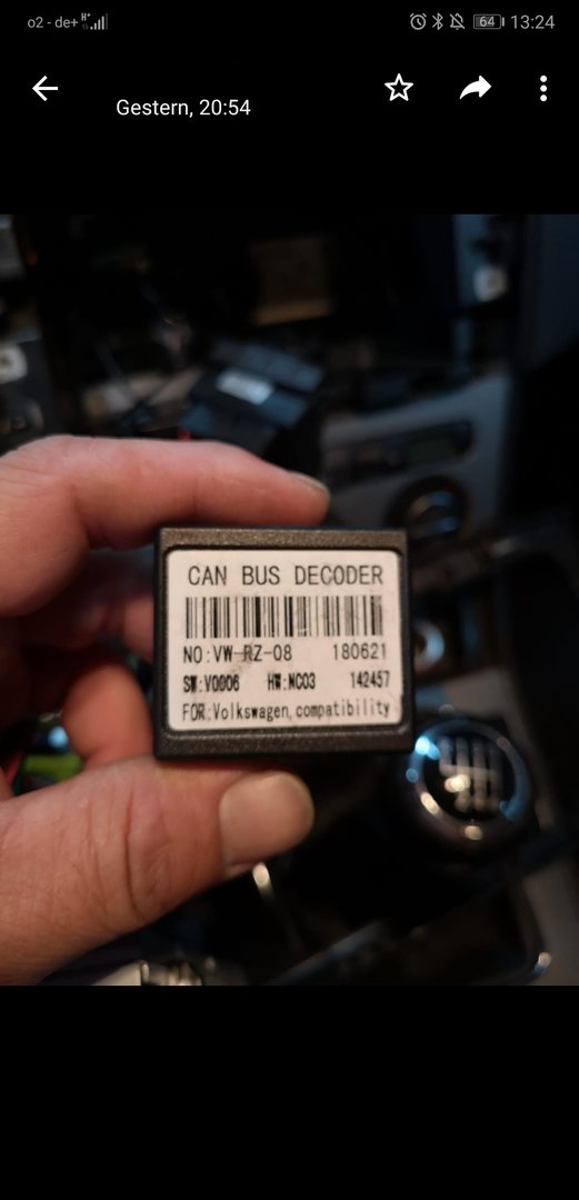

danke für deine Antwort. Hatte das Auto in der Werkstatt, angeblich hatte er noch nie so einen Fall. Er ist der Meinung dass das CAN Bus Interface ( habe Bild angehängt ) kaputt ist. In der Zwischenzeit hatte ich einige Foren durchgelesen, die einen schreiben dass es fast immer am Gateway liegt, die anderen sagen dass es am CAN Bus liegt. Ich wollte jetzt nach einem neuen Interface schauen, die Frage ist, welches nehme ich ? Wenn das nicht klappt, wollte er Zündplus und Dauerplus zusammenhängen, wenn ich es nicht falsch verstanden habe.

wie erwähnt, ich hatte das Problem, dass eben von der kleinen Box (sieht aus wie deine) ein Kabel in den Stecker vom Radio geht, das Kabel war in der Mitte gesteckt. Und da hieß es, wenn dein Auto ein CAN-Bus hat, dann muss man dieses Kabel eben trennen. Jetzt geht es. Aber ob das bei dir vergleichbar ist, das weiß ich leider nicht.
Mein Auto ist von 2010, ein Tiguan.

So ein Kabel gibt es bei mir nicht, es gibt einen Stecker, daran sind ca. acht verschiedene Kabel dran, dieser geht eben in diesen CAN BUS Decoder.
Habe mir auch schon überlegt, den kompletten Kabelbaum vom Radio zum Auto zu ersetzen.
vielleicht interessiert es ja jemanden. Endlich funktioniert mein RNS so wie es soll, wenn ich den Schlüssel abziehe geht auch das Gerät aus. Der Fehler lag an dem Canbus Interface ( die kleine schwarze Box ), der Verkäufer hat mir zwei funktionierende zugeschickt. Nachteil ist jetzt, dass es natürlich immer erst mal booten muss, ab damit kann ich gut leben. Besser als eine leere Batterie.
