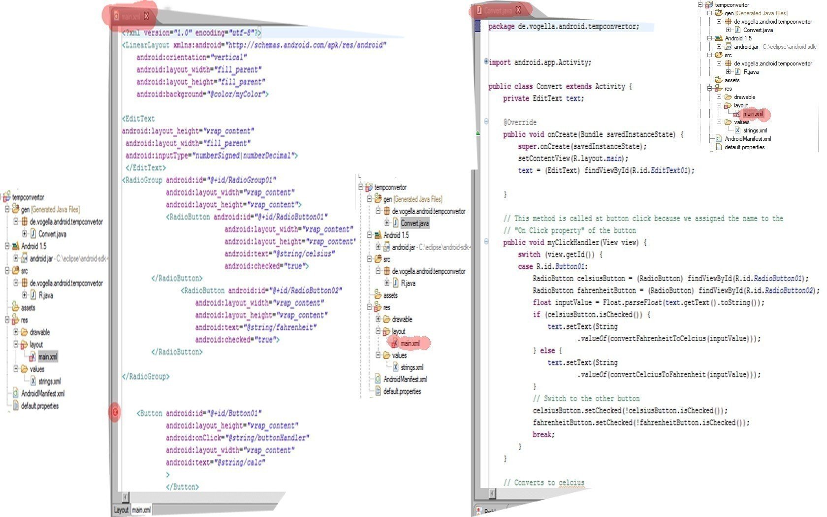

Grüße euch
kann wer von euch helfen hab mich grad mit dem tutorail
siehe link: Android Development Tutorial - Froyo beschäftig
ich find den fehler nicht. ich beschäftige mich erst feburar mit android applikation
und bin der lernpharse würde mich freuen wenn wer zurück schreibt
wo der fehler ist.
lg and
fahr mit der maus über das rote x in der xml file. dann wird dir gesagt, wo der fehler liegt
Reaktionen: andDanielroid
@andDanielroid Du kannst auch einfach das XML von dem Artikel kopieren und schauen, ob der Fehler dann weg.
Sind die verwendeten Strings denn vorhanden?
Ansosten einfach mal auf Project - Clean gehen und das gesammte Projekt neucompilieren. Bzw. Elipse mal neustarten.
danke für die schnellen tips
habe alle code kopiert und eingefügt die fehlermeldung verschwindet wenn ich in der main
android:onClick="@string/buttonHandler" lösche
dann der button keine funktion mehr
@swordi wenn ich mit der maus auf die fehler kennzeichnung steuer wird der fehler
"error: No resource identifier found for attribute"onClick" in package android"
angzeigt.
Hast du in einer Res/values xml Datei die ButtonHandler String variable angelegt?
€: Ansonnsten versuch doch mal folgendes androidOnClick="buttonHandler"
@thomas die string.xml ist so wie im tutorail beschrieben
der tip deiner seits habe in der main.xml
statt android:onClick="@string/buttonHandler" in android:onClick="buttonHandler"
hab ich gemacht kein erfolg
Hab alles neu erstellt nun hab ich noch mehr fehler meldungen
allein in der activity sind jetzt 4 fehler
Mit dem Attribut onClick definierst du welche Methode aufgerufen wird sobald die Schaltfläche angeklickt wird.
Bsp:
<Button android:onClick="test" ..../>
Klickt der User nun auf den Button so wird nach einer Test Methode in der entsprechenden Activity gesucht und ausgeführt. Ob du den Methodennamen nun diekt im Layout XML definierst oder den Umweg über eine "value.xml" datei nimmst sollte Jacke wie Hose sein.
Was sind denn das für neue Fehler?
Bzw. Kann man das Projekt aus dem Tut nicht direkt downloaden und im Eclipse importieren? ^^
@thomas habe das projekt exportiert und hochgeladen sende dir den link pn
@ thomas:)
