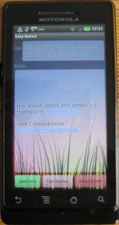

habe mich als Newbie mal 5 Tage am Stück hingesetzt und mein Gesellenstück zusammengeschustert. Ich werde hier die nächsten Tage [ist nun geschehen Anm.Red.] noch ausführlicher auf die einzelnen Besonderheiten des Programms eingehen.
Habe die einzelnen Stücke alle aus diversen Quellen im Internet zusammengesetzt, also Dank an alle die bisher auch Tutorials und Codes veröffentlich haben.
Hoffe, dass auch der ein oder andere an der App gefallen findet. Ich habe sie mit dem Hintergrund programmiert, weil ich eine Notiz App vermisst habe, die einfach nur von mir Geschriebenes rein als Text auf dem Desktop anzeigt. Die .apk wurde für API Level 7, sprich 2.1 programmiert. Müsste als ganzes aber auch auf API Level 5 laufen. Ob dazu jedoch ein Neukompilieren und Ändern des Manifests nötig ist weiß ich nicht.
Es steht jedem frei das Ding zu verändern und damit zu machen was ihm beliebt. Ich habe auch vor es mal weiterzuentwickeln, so dass in einem Feld einfach Kontakte hinzugefügt werden können (z.B. auch aus dem Adressbuch) die dann unter muss "muss zurückgerufen bzw. angemailt werden). Aber das ist noch Zukunftsmusik. Ich muss jetzt erst einmal liegengelassenes erledigen...
Anleitung zur Benutzung des Widgets:

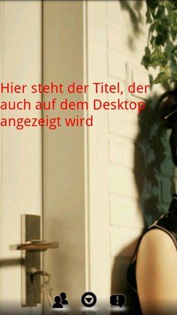

Das Widget startet mit einem Kästchen Höhe und vier Kästchen Breite unsichtbar auf dem Desktop. Zum Starten dann an die Stelle klicken, an die das Widget gepflanzt wurde und dann im erscheinendem Fenster seinen Text eingeben.
Kleiner Tipp für die hardcore transparenten unter euch, es gibt auch transparente Schrift zur Auswahl, d.h. man kann auch nen Titel benutzen der nicht auf dem Desktop angezeigt wird (die "unsichtbare Widget" Warnung bleibt dann aber [fälschlicherweise ] aus).
] aus).
Gruß Moppel
P.s.: Man kann über Menü die Widgetschrift anpassen

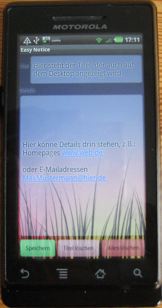

 ] aus).
] aus).Gruß Moppel
