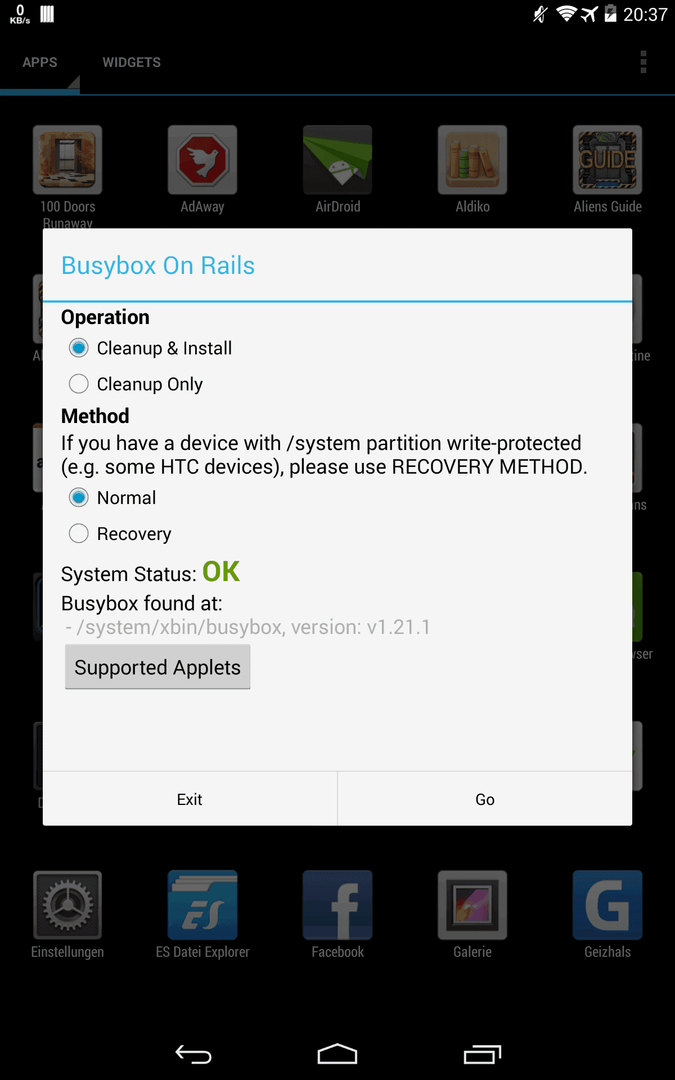

1. Ich glaube nicht, dass man mit Superoneclick unter 4.2.2 überhaupt rooten kann. Das war dann noch zu Zeiten von Android 2.3 und älter. Kann zwar sein, dass die Superuserapp selbst installiert wird, aber dazu gehört ja auch noch die Superuserbinary "su" die entsprechend nach /system/xbin kopiert wird. Die Superuserapp übernimmt dann nur noch die Verwaltung der Rechte, wenn eine App entsprechend anfragt. Fragt eine App an, siehst du nen Popup auf dem Display wo du bestätigen kannst, ob du Rechte gewährst oder nicht. Daher mal überprüfen ob in /system/xbin die "su" vorhanden ist. Am besten mit einem Dateimanager draufschauen, der auch Rootrechte anfordern darf z.b. ES Datei Explorer siehe Screenshot. Da dürfte auch wieder nen Popup auftauchen, ob du Superuserrechte gewährst. Wenn das nicht auftaucht oder du generell keine Rootrechte bekommst, wird wahrscheinlich dein Gerät nicht gerootet sein - nur die Superuserapp bringts ja nicht.
Man müsste heraus finden, wie du am besten rooten kannst. Per Superoneclick ja anscheinend weniger. Am einfachsten wäre ein Custom Recovery wie z.B. Clockworkmod Recovery oder TWRP und darüber dann die Superuser.zip flashen. Kann mir aber ehrlich nicht vorstellen, dass es sowas für dein Gerät gibt. Außer es gibt noch nen 1-Klick-Tool, dass irgendeinen Exploit ausnutzen kann, um zu rooten (wie damals mit Superoneclick). Interessant wäre es zu wissen, ob es baugleiche Geräte mit anderem Namen gibt - würde dir dann für ne Custom Recovery helfen. Keine Ahnung ob es nen Tool gibt um Rootrechte zu erlangen durch Ausnutzen eines Exploits im Speziellen bei ner Allwinner CPU usw.
2. Zu Busybox selbst: Nur "Busybox on rails" runter laden und installieren bringt auch nix. Musst die App schon ausführen und dann Busybox installieren lassen. Wenn man auf "Go" klickt, wird natürlich wieder nach Rootrechten gefragt, da die App nach /system schreiben will, was man ja ohne Rootrechte nicht darf. Siehe Screenshot.
Alles weitere ergibt sich dann automatisch - sprich wenn nicht anständig gerootet wurde, kommst du einfach nicht weiter und Busybox funktioniert nicht. Aber das hat alles mit dem eigentlichen Thema nix mehr zu tun - logisch ist es ja, dass Terminaleingaben dann nicht funktionieren, wenn die entsprechenden Befehle durch fehlende Binarys/Busybox nicht vorhanden sind.
