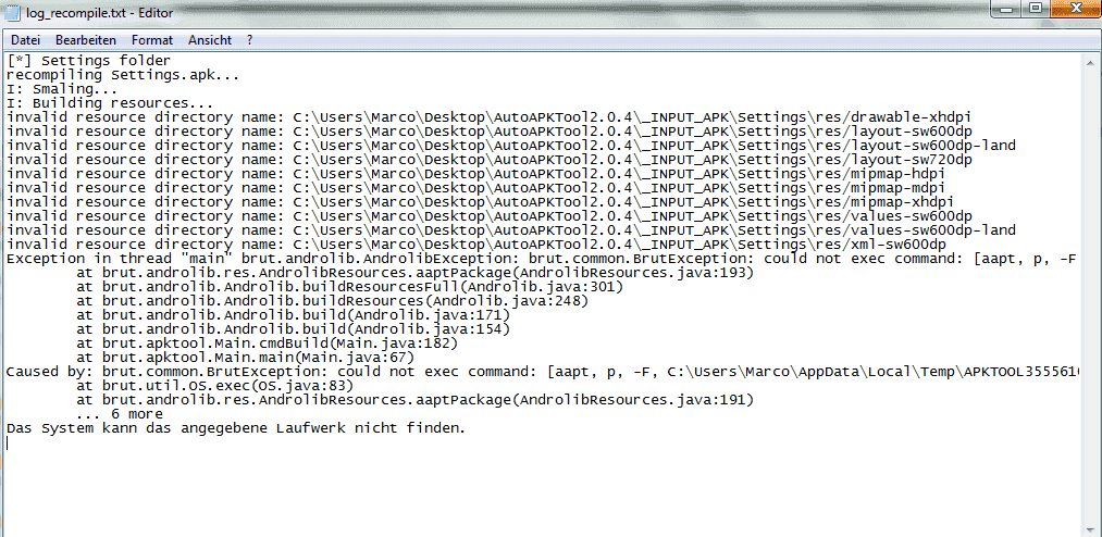

ich weiß, dass hier schon ein ähnliches Problem beschrieben wurde aber wirklich geholfen hat mir das nicht.
Zu meinem Problem.
Ich wollte ein wenig an einer ROM rumbasteln und die Settings.apk so verändern, dass die Überschriften in den Einstellungen anders sind.
Decompilen der Settings.apk hat gut geklappt.
Dann habe ich mit notepad++ die Settings-headers.xml so geändert, wie ich es wollte.
Beim recompilen kahm dann allerdings folgender Fehler: Unbenannt.png
Ich habe es manuell mit dem apktool versucht und auch mit dem Auto Apktool...
Jedesmal der gleiche Fehler..
Auch, wenn ich nichts an den Dateien ändere sondern sofort wieder versuche zu recompilieren.
Kann mir da jemand weiterhelfen?
Wäre echt nett..

Edit2+Lösung des Problems:
Die Lösung war, dass meine aapt veraltet war.
Einfach die neuste Version des sdk laden, die platform-tools installieren lassen und die apktool.jar in den pfad packen, wo auch die aapt liegt.
Hat alles wunderbar geklappt!
