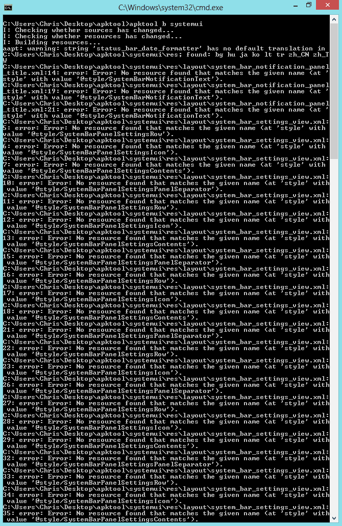

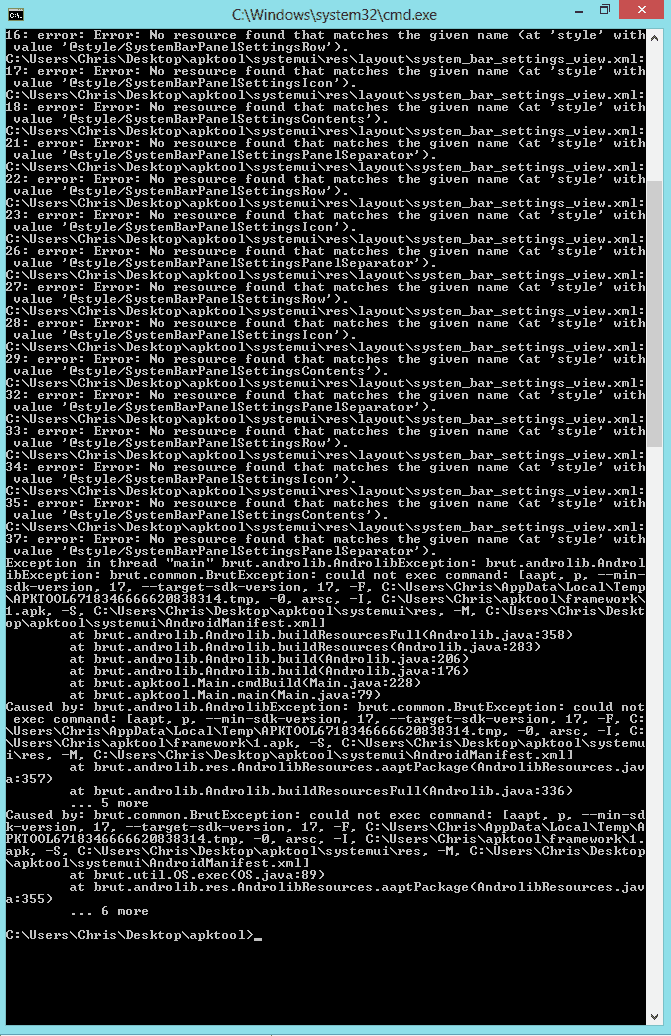

Und Jetzt die Fehlermeldung:
Wo könnte ich denn einen Fehler gemacht haben?
An den oben mir error aufgeführten .xml Dateien habe ich gar nichts verändert.

Die erste Fehlermeldung die das apktool auswirft hast du schon gefixt?
Anscheinend fehlt in der originalen strings.xml der Eintrag status_bar_date_formatter am Ende, dieser Eintrag ist aber in verschiedenen Unterordnern der Länder vorhanden.
Der Fehler ist dadurch zu lösen, das du den entsprechenden Eintrag aus einer strings.xml in den Länderordner an die strings.xml im Ordner values anhängst.
Meinetwegen kannst du den Eintrag ins englische übersetzen ist aber nicht zwingend erforderlich.
Ob der Eintrag in der strings.xml ist konnte ich im Video leider nicht sehen, aber die Wahrscheinlichkeit ist groß.

Hallo
Ich habe das gleiche Problem mit der SystemUI.apk des Galaxy S4 mini DUOS.
Das Problem dürfte schon bekannt sein siehe: https://code.google.com/p/android-apktool/issues/detail?id=441
Trage folgende Zeilen in deine "/res/values/styles.xml" ein:
<item type="style" name="SystemBarNotificationText">false</item>
<item type="style" name="SystemBarPanelSettingsRow">false</item>
<item type="style" name="SystemBarPanelSettingsIcon">false</item>
<item type="style" name="SystemBarPanelSettingsContents">false</item>
<item type="style" name="SystemBarPanelSettingsPanelSeparator">false</item>
dann klappts mit dem Komilieren.
