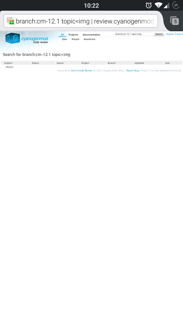

Der Link zeigt glaube ich nicht was er eigentlich sollte :o
eigentlich schon (zumindest bei mir am pc), sollte 2 commits zeigen (wenn auch cm-12.1). Für cm-12.0 sind auch welche vorhanden, aber ich glaube nicht das sich da etwas geändert hat (von 5.0.2 zu 5.1).
Dann guck ich gleich mal am PC.
Am Handy ist es leer.
