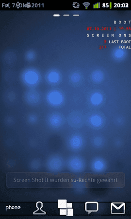

Man kann in Custom ROMs ja die Statusbar oben wo die Uhrzeit, Batteriestatus, Empfang ect. angezeigt wird transparent machen.
Das ist kein Problem.
Die Transparent von der statusbar_background.png auf 50% gesenkt.
Das sieht dann z.B. so aus:7

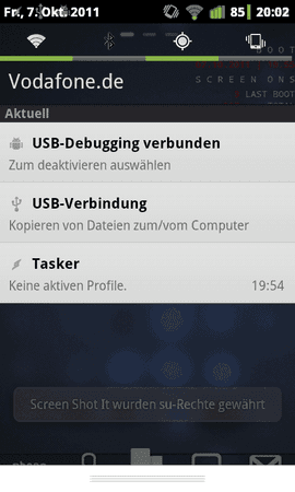

Jetzt, wenn ich die Statusbar runterziehe, erscheint ja links oben das Datum. Das Problem was ich jetzt habe. Das Datum ist mit einem Hintergrund hinterlegt.
attachment.php
Ich möchte den Hintergrund, also das schwarze entfernen.

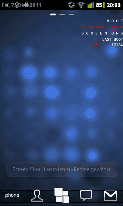

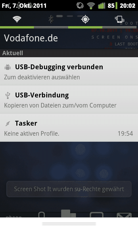

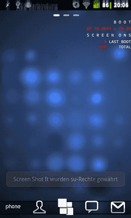

Bin weitergekommen.
Bei mir gibts nur statusbar_background.9.png. Die habe ich in rot und transparent gemacht. Rot ist es jetzt aber nicht tranzparent.
bei shade_bg.png klappt das mit der transparenz
Bei mir überlagert sich das oben so komisch :sad: :confused2:
