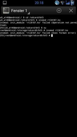

Wenn ich die Module laden will bekommen ich folgenden Fehler
Ich denke mal weil das Modul für einen anderen Kernel bestimmt ist

Verzeiht, aber ich frage mich: "Was macht ihr da?"
Ich gehe mal davon aus, es ist ein 3er Kernel. Da ist der rtl8187 Treiber schon mit im Quellcode deines Kernels enthalten. Du brauchst keinen externen Quellcode deinem Kernel hinzufügen.
Nimm die config von /proc/config.gz von deinem Gerät. Entpacke, ins Verzeichnis deines Kernels kopiern und in .config umbenennen.
Danche im Terminal
Code:
make ARCH=arm CROSS_COMPILE=arm-linux-gnueabi- menuconfig
Dort suchst du dann den richtige Einstellung, müsste irgendwo unter drivers->Networking sein. Machst beim Menueintrag für rtl8187 ein M und kompilierst das ganze. Das Modul kannst du dann auf dein gerät kompilieren und mit insmod laden.
Dann probiere mal folgendes
Wenn Du im Verzeichnis ~/Arbeitsfläche/Kernel bist
Code:
cp .config config_bac
make ARCH=arm CROSS_COMPILE=arm-linux-gnueabi- distclean
cp config_bac .config
Dann erscheint ein Konfig-Fenster in der Konsole
Das kannst Du verlassen, aber speichere die Konfig, auch wenn Du nichts geändert hast! (Du hast vor dem clean mit 'cp .config config_bac' ein backup erstellt, also keine Sorge!
Und dann nochmal probieren:
Code:
make ARCH=arm CROSS_COMPILE=arm-linux-gnueabi- -j3
Grüsse Uwe
Der ursprüngliche Beitrag von 22:32 Uhr wurde um 22:35 Uhr ergänzt:
Nach Aussage des TO ist das ein Build noch ohne Module, also funktioniert das Build-Environment noch nicht ganz. Die config läge schon als .config im Basisverzeichnis des Kernels.
Grüsse Uwe
