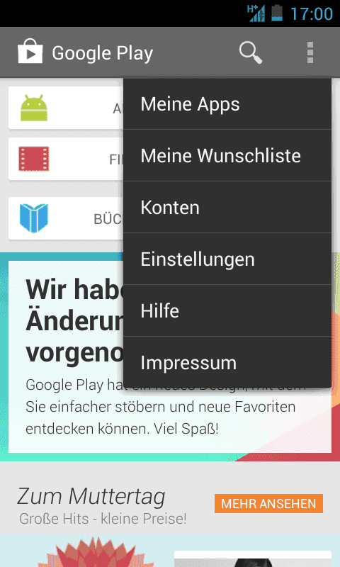

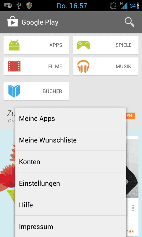

Hallo Community,
Ich möchte die Build.prop Datei meines S2 so bearbeiten, dass wenn ich auf die linke Softkey drücke, dass Menü wie unten im Bild von Unten erscheint (und nicht von oben rechts). Momentan erscheint das Menü von oben. (3-Dot-Menü). Ich vermute zu mindestens, dass es an der Build.prop liegt. Diese 2 Bilder sind von 2 Custom Roms, die ich dualboote. Beide haben die ein und selbe Pixeldichte 240. Liegt es überhaupt an der Build.prop? Wenn ja, wie muss ich diese bearbeiten?
Hoffentlich könnt ihr mir weiterhelfen.

Wie ist verhält sich den die ROM, bei der das Menü oben kommt. Hat sie eine Menü Taste oder kommst du ins Menü nur über den Button in der oberen Leiste?
Ich komme sowie mit dem linken Softkey als auch mit den 3 Punkte Menüzeichen in die Einstellungen
Um welche zwei ROMs geht es denn, und bei welcher ist es so wie du es haben möchtest?
Die Slim Rom Build 5 ist es so, wie ich es habe möchte und bei der ReVolt Rom Nightly 07.05 muss etwas verändert werden. Wenn du willst kann ich beide Prop Dateien hochladen.
Ich kann dir da nicht weiterhelfen, da es ein Bug in deiner ROM ist.
Normalerweise, wenn das Gerät ein Menübutton hat, kommt das Menü unten, so wie du es haben möchtest. Die Entwickler deiner ROM haben den Hybridmodus von Paranoid Android eingebaut, dabei wohl auch den Bug produziert. Dir bleibt also nicht viel anderes übrig als es den Entwicklern mitzuteilen und hoffen, dass sie es fixen.
