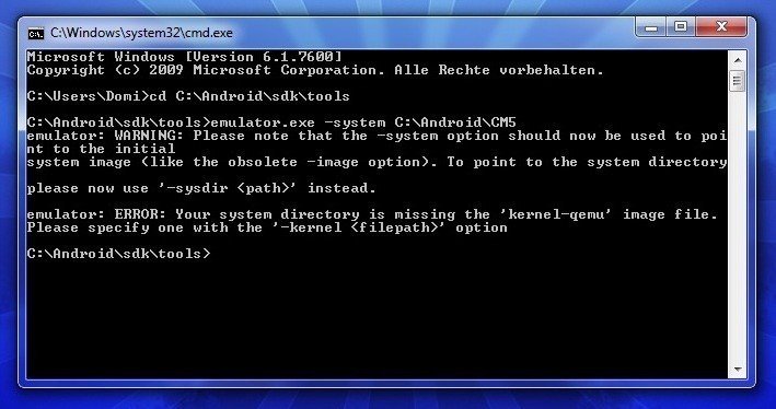

Danke, soweit so gut, das funzt jetzt. Jetzt hab ich nur noch ein Problem - Irgendwas passt mir meine(n) .img nicht... ich (glaube) mal wo gelesen zu haben dass man da einfach die .img Dateinen von einem Nandroid Backup nehmen kann, dies habe ich auch gemacht, mit diesem Erfolg:
Dem fehlt der Kernel des Emulators...ist auch irgendwie logisch ;)
Schau dich mal um ob du den irgendwo findest :p
Die obere Warnung kannst du erst mal ignorieren, die hat damit nichts zu tun und ist erstmal nicht wichtig.
Nachschlag:
Bei mir liegt der unter
C:\Users\Felix\Setups\android-sdk_r04-windows\android-sdk-windows\platforms\android-8\images
Das ist der von 2.2. Für die anderen Versionen musst du in android-8 die jeweiligen api-level ersetzen.

Ich habe die Datei "kernel-qemu" von hier:
C:\Android\sdk\platforms\android-7\images
in den Ordner CM5 kopiert, hat nichts geholfen, exakt gleiche Meldung in cmd als zuvor... oder muss die datei wo anders hin?

Hast du mal
emulator.exe -system C:\Android\CM5 -kernel C:\Android\CM5\kernel-qemu
probiert?
Ich versuch es gerade auch mal...
Nachschlag: Startet nicht.
Kannst es ja trotzdem nochmal probieren.
C:\Users\Felix\Setups\android-sdk_r04-windows\android-sdk-windows\tools>emulator.exe -system C:\Users\Felix\Documents\myDroid -data data.img
Im Ordner myDroid befinden sich
system.img (aus einem nandroid)
kernel-qemu
data.img (auch aus dem nandroid, kann sein das es mit einem Leeren geht...aber frag mich nicht wie man das macht :D)
ramdisk.img (aus dem selben Ordner wie der kernel)
