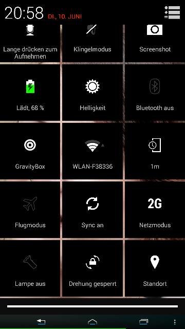

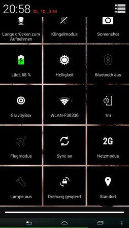

Ich hänge mal einen Screenshot an, wie ich das bei mir verändert habe. Bis auf die Farbe des Datums und Netzanbieters mache ich das mit einer VR_Themer zip. Spart Arbeit nach Updates und passt auch in andere ROMs.
Tiles sind extra für's Bild auf 3 in einer Reihe statt 5 gestellt.

Der Screenshot sieht gut aus genau so will ich das auch nur keinen Transparenten Hintergrund die Icons für Wlan und Co. sind kein Problem.
Den Hintergrund habe ich nicht geändert. Das wirkt nur so weil ich da ein Foto meiner Tochter als pull down drin hab.
Aber die viereckigen Toggles oder? Die sind bei mir grau möchte sich aber schwarz haben:
Dann ändere in der qs_tile_background.xml die Farbe auf ff000000 und schon sind sie Schwarz:eek:
