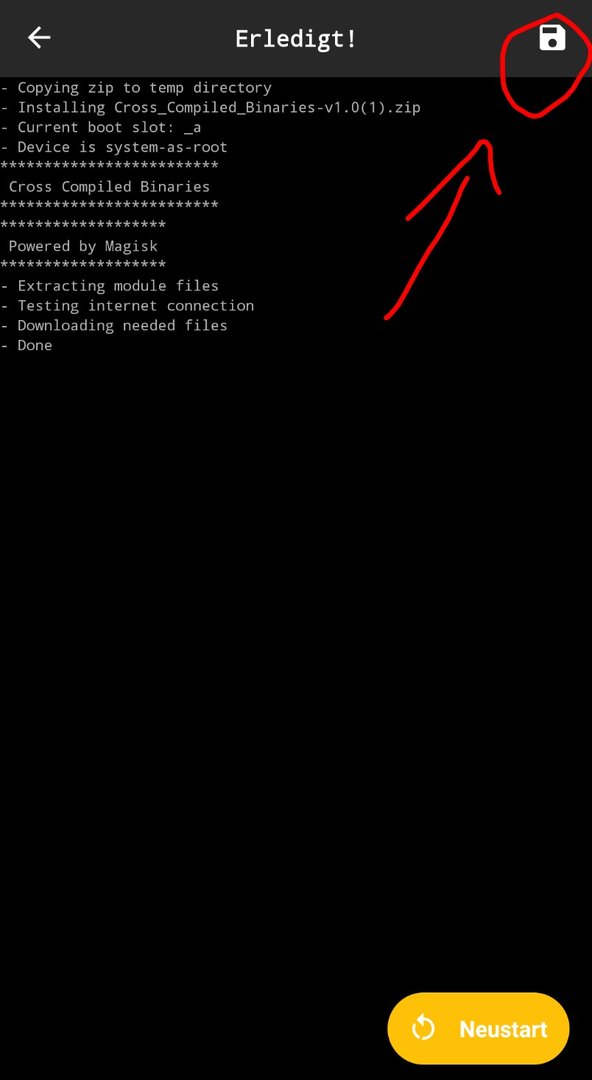

Ich meinte dieses Log
dann das hier:
bitte sehr
