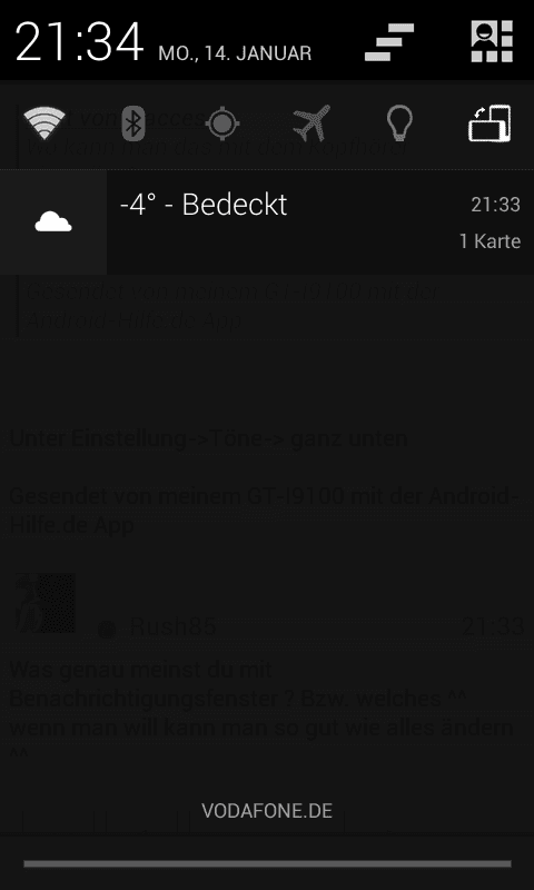

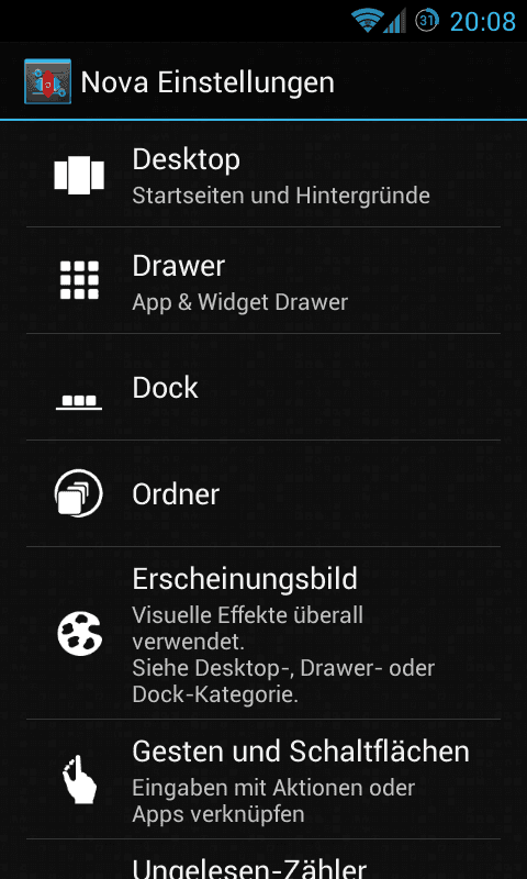

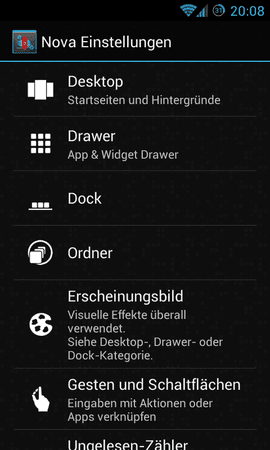

Noch ein paar Bilder um zu zeigen was ich will.
Bild 1 diesen Hintergrung will ich (kann man den aus der Nova.apk extrahieren und dann weiter verwenden, wenn ja wie?)
Bild 2 und 3 dort soll der Hintergrund geändert werden.

Du gehst es ein bisschen falsch an.
Die Elemente für die Notificationbar befinden sich eigentlich in der SystemUI.apk.
Jedoch muss/solltest du sie bei einer CM ROM nicht ändern. CM10.1 nutzt wie die vorherigen CM Versionen die Theme Engine, da ist es schlauer, wenn du für deine Änderungen ein eigenes Theme erstellst. Vorteil ist, du muss nicht jedes mal bei einem Update deiner ROM Hand anlegen.
Anleitungen für Theme Engine Themes findest du bei XDA, z.B. [GUIDE] T-mobile theme engine for the faint at heart (non-linux users) - xda-developers
Du musst dann halt noch dir eine Vorlage für CM10.1 suchen und sie dann passend ändern.
Wenn du die richtigen/Dateien hast, sind ihre Namen oft logisch nachvollziehbar aus dem Englischen.

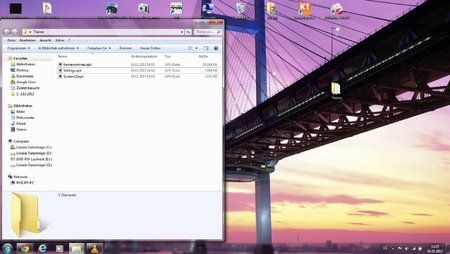

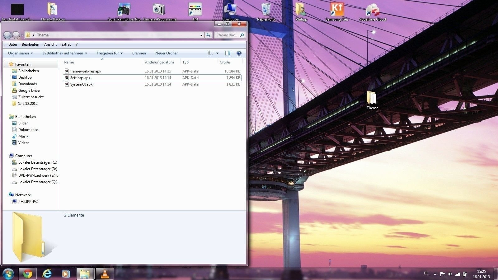

Ich habe mir jetzt erstmal folgende Ordner auf den PC gezogen und alle durchsucht nach etwas was wie dem Hintergrund der Benachrichtigungsleiste aussieht, nix gefunden.
Und das ist ja dann nur der Fall für die Benachrichtigungsleiste, für das Einstellungsmenü ist es denke ich noch mal anders.
Bin glaube ich echt ein hoffnungsloser Fall :(

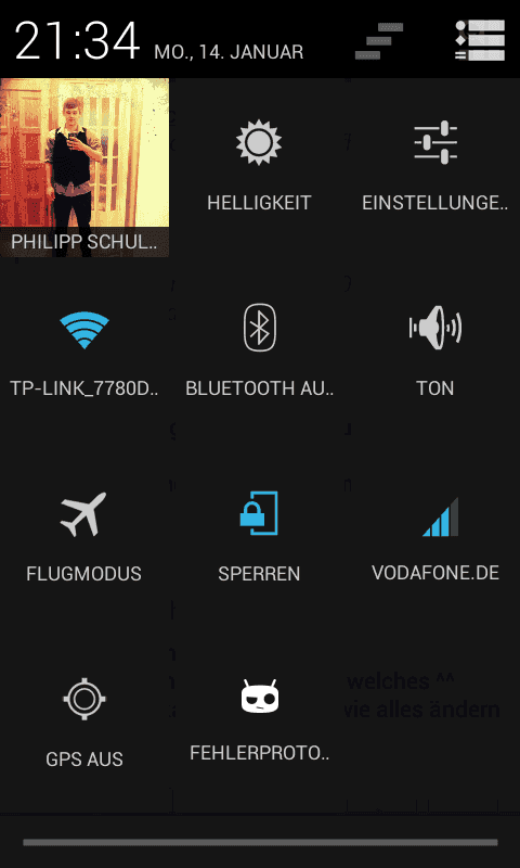

Lass uns doch mal logisch vorgehen. Du willst den einzelnen Kacheln einen Hintergrund verpassen, wenn ich dich richtig verstanden habe.
Also, wie ich oben erwähnte, sind das die quick_settings. Nun schau dich mal in den Ordnern um. Alles was du brauchst ist im res Ordner. Anfangen tust du am besten mit dem Layout Ordner. Schau da rein, dort sind viele XML Dateien für die Quick Settings. Die Quick Settings in deinem Screenshot sind wie Kacheln angeordnet. kacheln heißen auf englisch tile. Siehe da, es gibt eine Datei mit dem Name quick_settings_tile.xml, Schau ihren Inhalt an. Bei mir sieht es so aus:
Code:
<?xml version="1.0" encoding="utf-8"?>
<com.android.systemui.statusbar.phone.QuickSettingsTileView [B]android:background="@drawable/qs_tile_background"[/B] android:layout_width="wrap_content" android:layout_height="@dimen/quick_settings_cell_height"
  xmlns:android="http://schemas.android.com/apk/res/android" />
Interessant ist die fett markierte Zeile, einen Ordner Drawable haben wir, backgroud bedeutet Hintergrund. Könnte passen oder? Also schauen wir mal ob im ordner drawable eine Datei qs_tile_background enthalten ist. Siehe da: es gibt sie. Öffnen wir sie mal:
Code:
<selector
  xmlns:android="http://schemas.android.com/apk/res/android">
    <item android:state_pressed="true">
        <color android:color="#ff212121" />
    </item>
    <item>
        <color android:color="#ff161616" />
    </item>
</selector>
Und was sehen wir? Es wird eine Hintergrundfarbe jeweils für den normalen und den gedrückten Zustand definiert. Du musst jetzt diese Farbzuweisung mit einem Hintergrundbild ersetzen. Wie setzt man aber Hintergrundbilder ein, dazu auch noch gekachelt bzw. wiederholt? Einen Ansatzpunkt haben wir also, nur muss du dich eben einlese, wie man Layouts definiert, wie sie aufgebauts sind, was die Einträge bedeuten. Dazu steht einiges in der SDK Layouts | Android Developers
