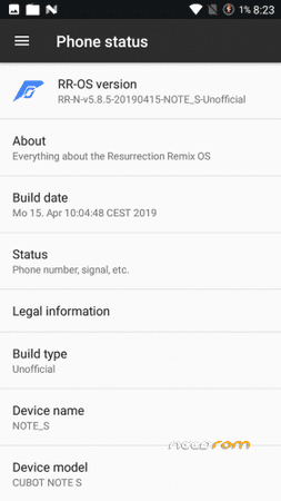

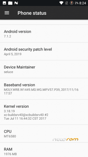

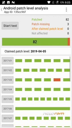

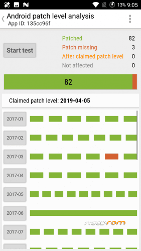

Moin Leute,
ich habe ein kleines Projekt getartet wo durch Nougat ROMs wieder mehr Leben eingehaucht wird.
Und zwar compilen noch einige Dev's für den Kernel 3.18.19 und 3.18.35. Maximal wird Nougat möglich sein (ohne custom Kernel). In der Regel wären das dann LineageOS 14.1, Resurrection Remix 5.8.5, CrDroid 3.8.9 etc.
Nur noch LineageOS 14.1 bietet die letzten Sicherheitsupdates an und wird monatlich gepflegt. Alle anderen Custom ROMs, welche ihr eigenes Projekt haben, erhalten keine Pflege mehr und das jeweilige Team konzentriert sich nur auf deren aktuellste Version. Sicherheitsupdates sind veraltet, keine neueren Fixes, etc für Android 7.1.2 based ROMs.
Daher dachte ich mir, ich starte ein Projekt, wo durch ich ausgewählte Custom ROMs alle relevanten Sicherheitsupdates einpflege. Das bedeutet dann werden ROMS wie z.B Resurrection Remix 5.8.5 mit 2019-05-05 patches und security level compilt. Das Skript wurde jeweils mit MT6580 (3.18.19) und MT6737T (3.18.35) von mir getestet getestet und liefen soweit stabil.
Dafür werden alle benötigten Patches Monat für Monat cherry gepickt und in die Source integriert. Dabei musste vieles angepasst werden, weil nicht alle Patches eingespielt werden können und manche gar nicht benötigt werden. Da ist jede ROM unterschiedlich, je nachdem wie stark deren ROM modifiziert ist.
-> custom ROM repo sync
-> n_asb projekt git clonen
-> alle n_asb patches einspielen
-> abwarten bis es abgeschlossen ist
-> ROM Source ist nun up-to-date / ROMs können nun compilt werden
Ich unterstütze folgende ROMs:
- Resurrection Remix 5.8.5
- CrDroid 3.8.9
- DotOS 1.2
- /e/ 0.1
GitHub: seluce/n_asb
