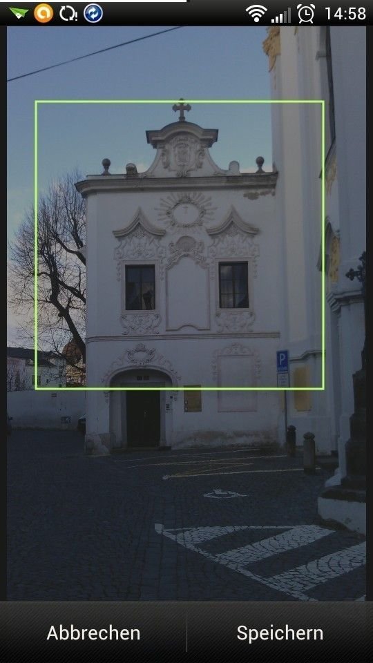

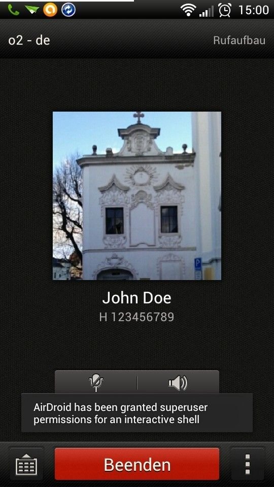

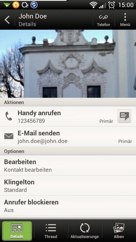

  1. Ich habe mir einen neuen Kontakt erstellt und ihn ein Bild zugewiesen. Das Bild wirkt nach dem Verknüpfen verwaschen, obwohl nicht mit Google synchronisiert wurde.

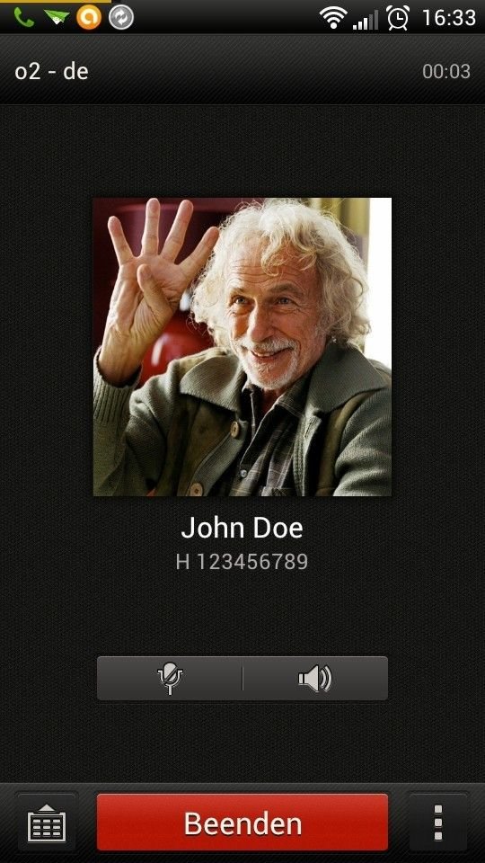

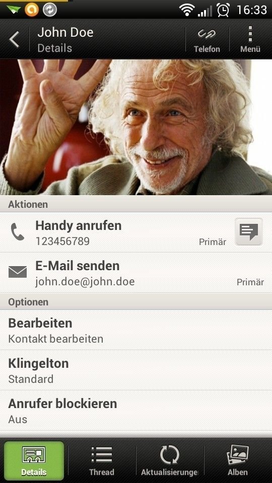

  3. Unter com.android.providers.contacts\files\photos befinden sich die großen Kontaktbilder (256x256px) ohne Dateiendung, welche in der Kontakt-Detailansicht und im Callscreen verwendet werden. Mit der Dateiendung .jpg kann man sie sich ansehen. Ich habe das entsprechende Bild gegen ein JPG mit 512x512px und testweise 80% Qualität ersetzt und die Dateiendung entfernt.
  4. Unter com.android.providers.contacts\files\ befinden sich die Kontakt-Tumbnails (PNGs, 72x72px).
    Ich habe das entsprechende Bild mit einem JPG mit 72x72px und 60% Qualität ersetzt.
  5. Als nächstes habe unter com.android.providers.contacts\databases die contacts2.db mit dem Sqlitebrowser bearbeitet und in der Registerkarte Browse Data, Tabelle photo_files den entsprechenden Eintrag angepasst. (ID des großen Bildes) In meinem Beispiel height 512, width 512, filesize 236533.
  6. Dann habe ich gespeichert, den Ordner com.android.providers mit dem Rootexplorer wieder in /data/data kopiert und das Sensation rebootet und es sieht schon mal alles sehr scharf aus…
