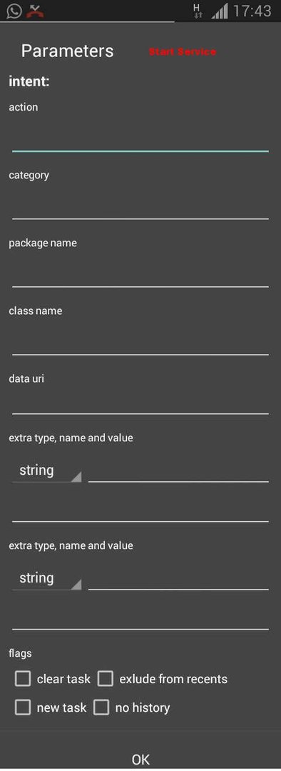

Z.B. meine AutomationsApp (E-Robot) hat solch eine "Start Service" Funktion, jedoch weiß ich nicht, welche Werte ich dort eintragen müsste.
Einen Screenshot dieser Funktion habe ich angehängt.
Vielleicht kann mir jemand helfen, was ich dort eintragen muss?!
Oder gibt es andere, einfacherer Lösungsmöglichkeiten?

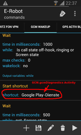

Also, wie ich den GCM, bzw. FCM Service direkt starte weiss ich immer noch nicht, aber ich habe unter den GoogleDiensten eine Activity gefunden die sich per shortcut automatisiert starten lässt und den GCM Dienst wieder einschaltet.
Diesen Shortcut starte ich jetzt immmer via E-Robot wenn die die GoogleDienste restarten, bzw. bei force stopp.

Wenn es dann am GCM Service liegt, kannst du den über eine Taskautomation starten wenn er sich abschaltet. Ich mache das mit E-Robot v1.47
Den Service startest du dann über die Activity "Google GCM Test". Ich mache das im Hintergrund, idR immer wenn mein Phone 30 Sekunden im Standby ist und der GCM Service gestoppt wurde.

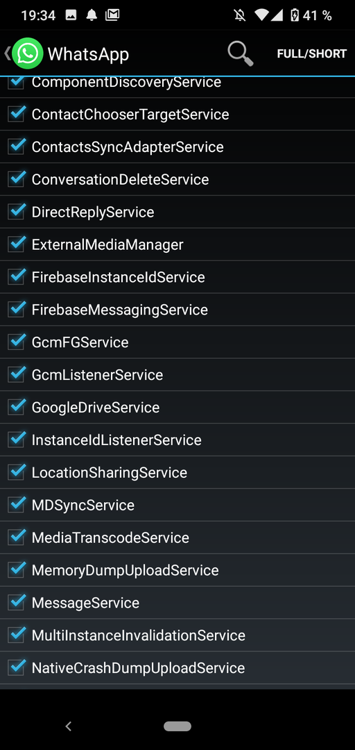

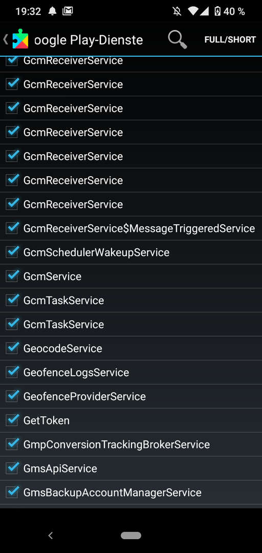

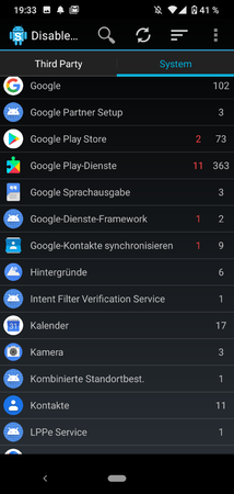

Danke für Deine Antwort.... Auch wenn Du es nun schon zweimal getan hast. Ist wohl der kleine Unterschiede, dass Du Dich auskennst und ich eben nicht. Ich verstehe es halt nicht. Bekomme es auch nicht hin.
Bei der App Disable Service gibt es wie gesagt ein paar rote Felder, aber der Rest ist ausschließlich weiß und blauer Haken.
Auch wenn ich nach wie vor nicht weiter weiß und ich so doof bin, es zu verstehen... dann nehme ich es jetzt einfach mal so hin und danke Dir trotzdem für Deine langen ausführlichen Antworten
Wenn alle Dienste weiss sind, dann bedeutet das entweder, dass kein Dienst läuft (sehr unwahrscheinlich), oder dass dein System die Abfrage des Dienststatus aufgrund fehlender Berechtigungen blockiert.

Ob du eine App installiert hast die dir den Zugriff auf AppActivitys anbietet, kann ich nicht wissen. Bei mir wird diese Möglichkeit, wie gesagt, z.B. vom Novalauncher und von XposedEdge bereitgestellt. Es gibt aber noch viele andere Apps, die dir als Shortcut den Zugriff auf AppActivities bereitstellen.
E-Robot selbst kann eine Activity zwar auch direkt starten (unter der EventAktionsSpalte "other") aber dazu muss man wissen, welche Parameter die Activity hat. Das weiß ich selber nicht. Das war schon das, was ich hier ganz am Anfang des Beitrags die Entwickler gefragt hatte, mir aber niemand geantwortet hat. :-(
Ich selbst habe von programmieren keine Ahnung. Bin nur ein ganz normaler User, mit etwas mehr Wissen über manche Anwendungsbereiche als ein Durchschnittsuser.
Wenn du nun bis hier hin alles geschafft hast, dann musst du dir nur noch überlegen, wann der GCM Dienst von E-Robot automatisch im Hintergrund neu gestartet werden soll.
Am besten immer dann, wenn er sich gerade abschaltet. Wann das bei dir ist, keine Ahnung. Testen!
Vielleicht nur einmal, nachdem dein Gerät in den Standby geht. Vielleicht alle 20 Minuten.
Mit dem E-Robot Command kannst du den GCM Dienst dann immer wieder aufwecken. Dazu musst du nur den Timer des Commands auf den gewünschten Zeitintervall einstellen, entweder alle 20 Minuten, oder einmal pro Stunde, oder nur einmal nach 20 Minuten, nachdem der Screen sich abgestellt hat und dein Gerät somit in den Standbymodus geht (Screen is off for a while). Events die du nicht brauchst kannst du deaktivieren, damit der Dienst nicht öfter gestartet wird als nötig.
Jetzt weißt du alles, was ich dir helfen kann. Willst du mehr wissen, musst du Experten fragen. Dann bitte die Antworten auch hier posten, oder verlinken.
