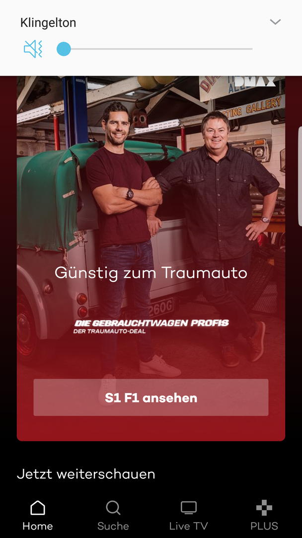

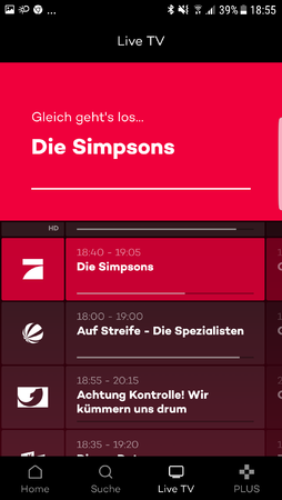

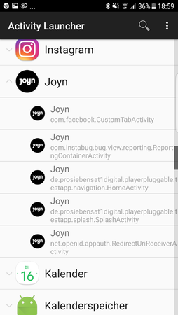

Screenshot_20200616-185504.pngScreenshot_20200616-185512.pngScreenshot_20200616-185922.png
Links ist die Startseite wenn die App geöffnet wird
Mitte eine Seite die aufgerufen wird, wenn man Live TV tippt
Rechts die Activities dieser App
Leider egal welche ich ausführe, komme ich immer nur auf die Startseite der App oder sie lässt sich nicht öffnen...
Ich möchte im Prinzip zwei Verknüpfungen erstellen, einmal zu Home und einmal zu Live TV
Das sind für mich Fragmente die in das Layout der activity eingeblendet werden. Das kannst du nicht extern starten.
Sieht für mich nach dynamischen Listeen mit Verlinkungen zu Webseiten aus.
Sowas habe ich mir auch gedacht, also verlinkt die App im Prinzip nur auf die Webanwendung und presst es in das Format der App? Laienhaft ausgedrückt.
Ja könnte man so sagen.
